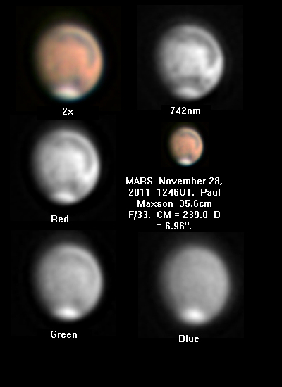

Publicado 19 de Diciembre del 201113 a que tal luis, realmente venus y jupiter impresionantes. con respecto a marte , porque presenta esa sensacion de como estuviera en fase creciente ? conta un poquito , que tipo de tecnica utilizaste , usaste afocal?. saludos
Publicado 20 de Diciembre del 201113 a Para ser un primer intento está mucho más que buenas!! Mis felicitaciones. Me llama la atención lo mismo que a Javi. No debería verse en fase.
Publicado 20 de Diciembre del 201113 a que tal luis, realmente venus y jupiter impresionantes.con respecto a marte , porque presenta esa sensacion de como estuviera en fase creciente ? conta un poquito , que tipo de tecnica utilizaste , usaste afocal?. saludos Saque afocal si si. No se porque se ve Marte en fase pero en otras fotos que vi se ve igual aunque claro con mucho mas detalle. Por ejemplo: http://www.sunspot51.com/Mars/2011-11-28-PWM.jpg http://img696.imageshack.us/img696/6518 ... tirmal.jpg Alguien sabe porque se ve asi ?
Publicado 20 de Diciembre del 201113 a Leyendo por ahi segun parece Marte presenta fases aunque solo fase "menguante" y "lleno", nunca nuevo o creciente.

Publicado 21 de Diciembre del 201113 a Sobre la fase de Marte Miguel de Laurenti desde el observatorio de Mercedes me explico: Los planetas exteriores presentan esa fase en las cuadraturas (similar a luna en cuarto menguante, 3 días después de llena), solo la de Marte es (algo) significativa (en los mas alejados el ángulo es demasiado chico). Entre el 12/11 y el 03/12 de este año la fase (menor posible) es 0.899. Para comparar, Júpiter no baja de 0.991. Gracias!
