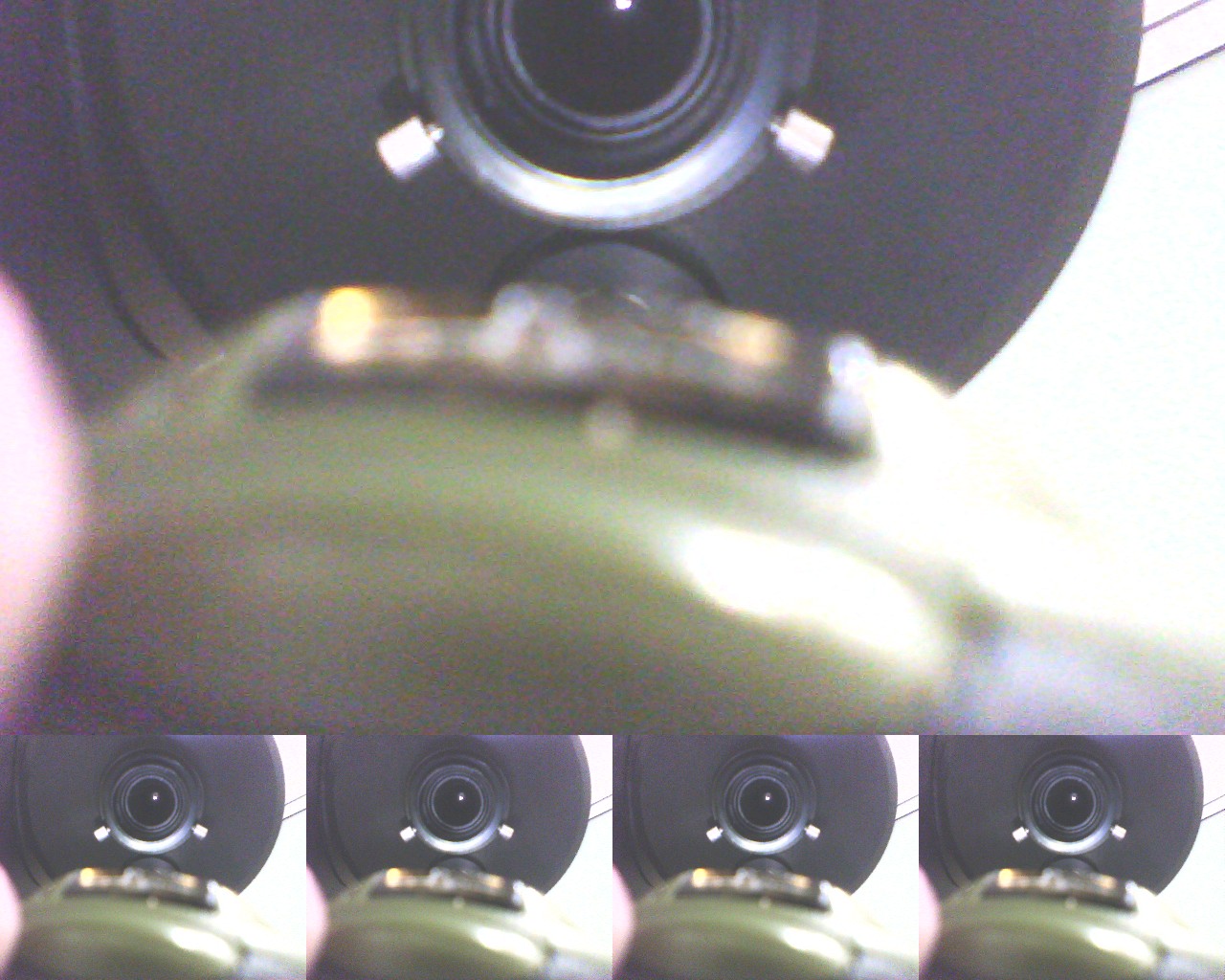

Publicado 22 de Diciembre del 201113 a La verdad que no sé que decirte, campo no vas a ganar ya que el campo depende del field stop de tu telescopio, para eso hay oculares de 82° en 1.25", lo más seguro es que haciendo algo así lo que hagas es reducir el AFOV efectivo del ocular.Yo la verdad que en tu lugar mejoraría lo que tengo en 1.25", eso te va a servir con el RC8, por debajo de 25mm en mi RC8 sólo uso oculares de 1,25" o duales, a lo sumo si queres comprar oculares premium compra duales de 1.25/2". De acuerdo Alvarez, estaba por hacerlo ciertamente, mi idea es comprar opticas de 2" no de 1.25, pero mi equipo lo es. asi que Eso no quiere decir que no lo intente a mi propio riesgo claro, para que quede 100% claro paso una foto. La idea es reemplazar el anillo del visual por uno que termime en 2" no afecta al equipo, logicamente luego comprar una optica, ocular y/o barlow de 2" y probar. Si va bien ok sino mala suerte y vuelvo a lo de antes. PD Perdon Matias por meterne en tu post a preguntar pero me parecio oportuno, creo que le puede servir a otros.
