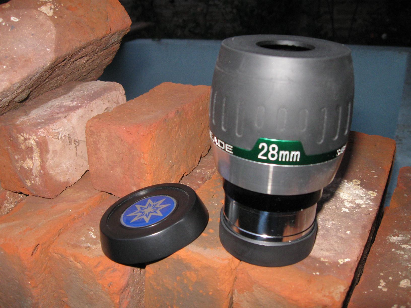

El Meade SWA series 5000 de 28 mm foto 1 se observa como el mas moderno y aparatoso por su copa Twist Up y bastante pesado por su construcción en acero, que realmente es un placer de utilizar, este ocular viene en un empaque sorprendente, de lo mejor que he visto, en una caja dura con un contenedor forrado en felpa negra con la forma del ocular en ambas tapas, un folleto con las características y fotos de todos los ocus de la serie y una garantía impresa. Con tratamientos verdosos es un ocular de 6 elementos ópticos y 68° de campo aparente, el contraste sobre el fondo del cielo es excelente y las estrellas permanecen puntuales hasta un 95° del campo ocular, con 22 mm de eye relief se tiene una observación muy relajada, una pieza de vidrio realmente fina, aunque no tan económica, ronda los 280 USD en USA.

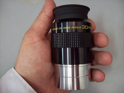

El Meade QX 30 mm series 4000 foto 2 tiene una construcción mas sobria y con copa de goma rebatible para mantener el eye relief, el empaque es austero en su caja de cartón común y el ocular viene en un tarro con rosca para mantenerlo fuera de la suciedad, polvo y a resguardo de golpes, lo malo es que no viene con tapas, los tratamientos son de un color verde azulinos y puede verse como los que mas luz reflejan en ellos

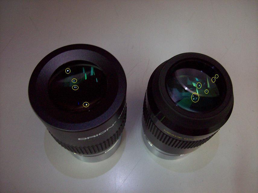

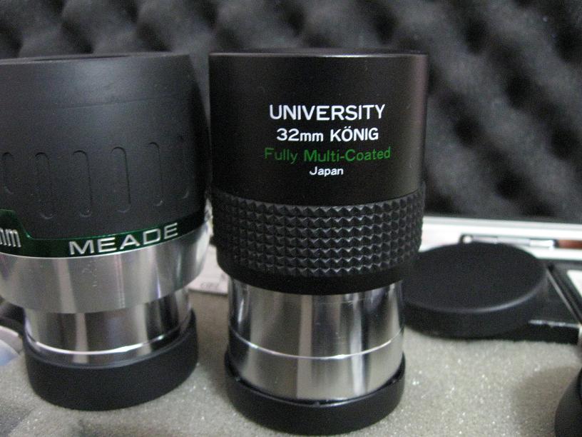

En la siguiente foto se puede ver su gemelo foto 3 , y realmente puedo afirmar que se trata del mismo ocular por haberlos tenido a los dos, el University Optics 32 mm Konig

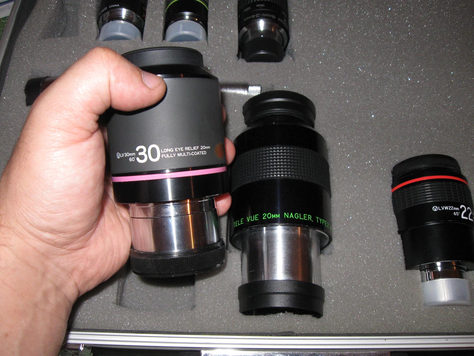

El vixen LV de 30 mm foto 4 , es un ocular que quería tener desde hace mucho tiempo, este gigante es el único de la línea LV que viene con 60° de campo aparente, 5 elementos ópticos e increíblemente no tiene ningún vidrio de Lanthano en su construcción, por lo que no se como lo Llamaron LV, pero su performance no difiere de sus hermanos LV, la construcción es firme y muy bonita con un anillo rosa que distingue su focal y mantiene los 20 mm de eye relief de sus hermanos

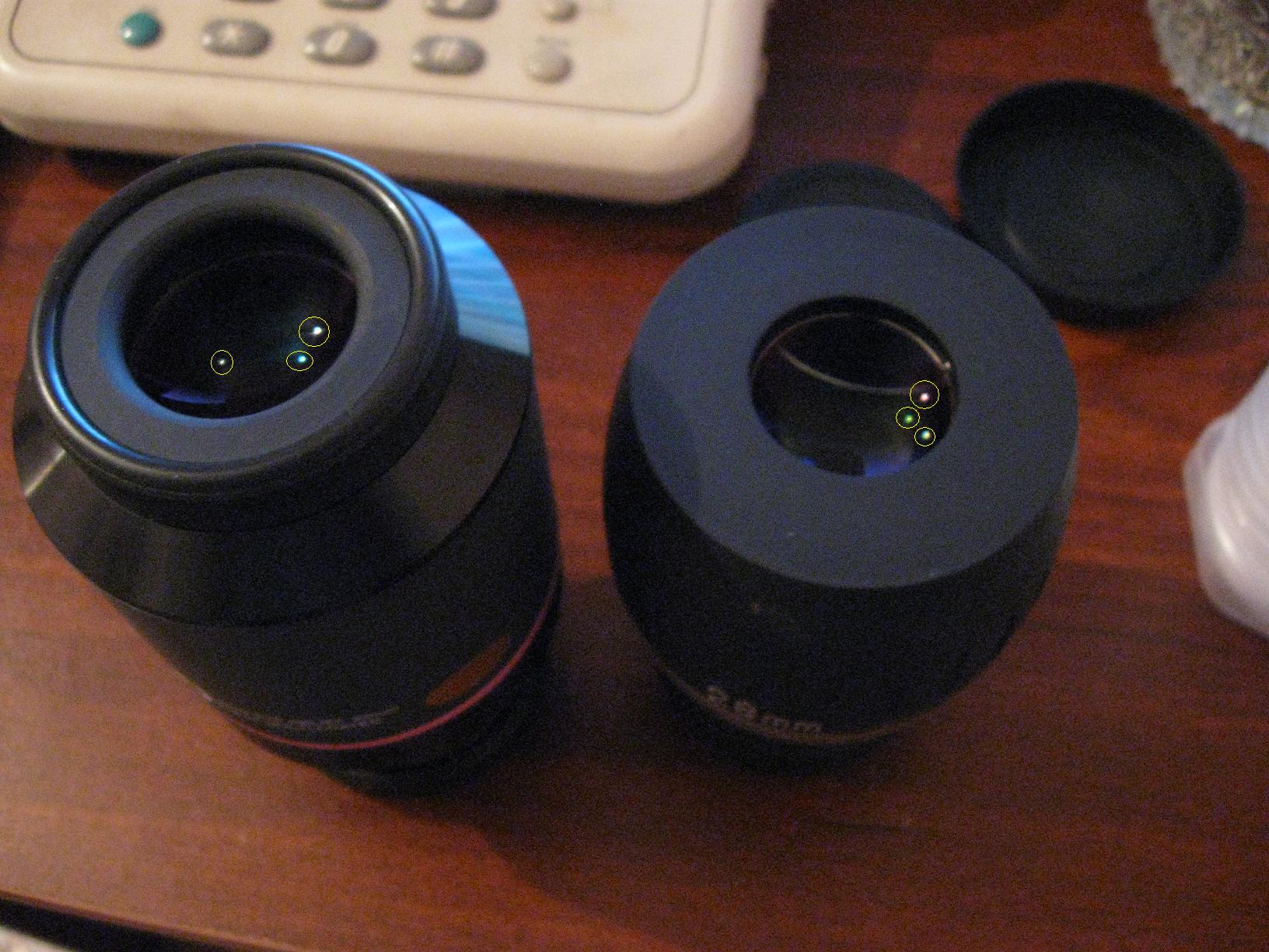

El Meade 28 mm SWA y el LV, son los que menor numero de reflexiones muestran, en verdad sus tratamientos son mas duros y restrictivos hacia la luz parásita y parecen tener mejor terminado el cañón y espacios intraoculares, detrás el Orion Optiluxe se nota también bastante bien terminado, y por último el Meade QX con bastante mas reflexión de la luz, se nota aquí como la luz se va atrapando entre los elementos.

Efectivamente los comportamientos difieren según el cielo, en Barreal - San Juan pude comparar el Vixen LV con el Univertity Optics (totalmente equivalente al Orion Optilux) y el resultado fue el mismo que has mencionado en el campo, el Univertity Optics se comporto para mi gusto mucho mejor que el Vixen LV.
Si bien probé un Meade Serie 4000 QX como el mio era de 36mm, es decir con una focal bastante diferente lo comparé con el Orion Optilux de 40mm, pero no noté mayores diferencias entre ellos.
