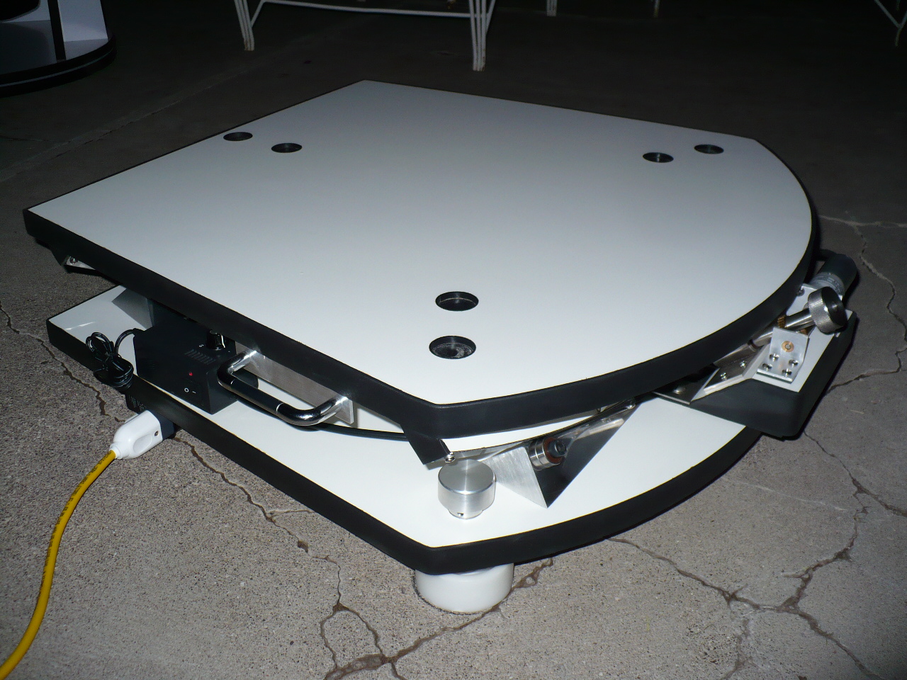

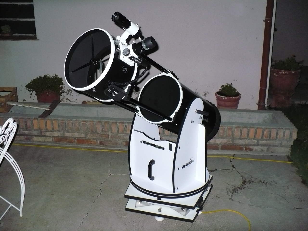

Publicado 29 de Diciembre del 201113 a Hola Nahuel, justamente hoy me envio un amigo que tiene un flex de 12 unas fotos de una montura que construyo para poder usar el dobson de manera ecuatorial, le voy a consultar si puedo compartir las fotos aca ya que no participa del foro, lo que hizo fue una montura del tipo "Poncet" (http://en.wikipedia.org/wiki/Poncet_Platform) en la que va montado el dobson, tenes la flexibilidad que si queres la usas, sino lo usas al dobson como siempre. Me comento que logro 52 minutos de guiado sin problemas (la tiene motorizada, un laburo IMPECABLE). Es una alternativa barata para usar dobsons en forma ecuatorial (va TODO el dobson sobre la montura Poncet). Saludos y buenos cielos! iOptron CEM70AG, iOptron GEM28ECAskar ACL200, Duoptic ED Pro 60, APO 90, Photo 90 5 elementosQHY600M, QHY294M Pro, QHY268C, QHY183M, QHY5III462CZelaya - Pilar - Buenos Aires - ArgentinaDuoptic - Espacio ProfundoMi Galeria de Fotos IG: @rfcontrerasb
Publicado 29 de Diciembre del 201113 a Autor Hola Ricardo Sí las conozco las plataformas poncet. Las oí nombrar casualmente hace unos días en un tema viejo del foro. Justo un día de estos tenía pensado irme hasta la AAAA y revisar las Sky & Telescope de los '80, en las cuales me comentaron que tienen que estar los planos de construcción. Si podes mandarme las fotos sería genial. Me imagino lo que debe ser motorizada. Saludos y buenos cielos para el 2012!
Publicado 2 de Enero del 201213 a Hola Nahuel: Hay mucha informacion en la web que vos podes adaptar al tipo de plataforma ecuatorial que quieras construir. Fijate en You Tube: Just what is an Equatorial Platform Ahi te indica el funcionamiento básico de la misma. Hay algunos modelos bastante sofisticados que se deben acercar o igualar en costo a una EQ6; en You Tube: Ideas for motorizing a Dobsonian Telescope Esta última plataforma,a mi modesto entender, es insuperable. En lo que a mi respecta, antes de encargar el SW de 12" a Ricardo ya estaba pensando en construir una que me sirviera de igual manera para el SW de 8" que tenía en ese momento y el otro de mayor diámetro. De todo esto hace más de 2 años y todavia tengo algunas ideas pendientes para mejorar el seguimiento de la misma. Saludos y buenos cielos para todos
Publicado 2 de Enero del 201213 a Hola Nahuel,justamente hoy me envio un amigo que tiene un flex de 12 unas fotos de una montura que construyo para poder usar el dobson de manera ecuatorial............. Bueno, la persona es Adrian! Bienvenido a EP Adrian! Saludos y buenos cielos! iOptron CEM70AG, iOptron GEM28ECAskar ACL200, Duoptic ED Pro 60, APO 90, Photo 90 5 elementosQHY600M, QHY294M Pro, QHY268C, QHY183M, QHY5III462CZelaya - Pilar - Buenos Aires - ArgentinaDuoptic - Espacio ProfundoMi Galeria de Fotos IG: @rfcontrerasb
Publicado 2 de Enero del 201213 a Ahora que veo lo de Adrián (por cierto bienvenido al foro) recordé que había algo acá de hace un buen tiempo, por suerte lo encontré ya que es bastante viejito: about7312.html
Publicado 2 de Enero del 201213 a hola adrian bienvenido a los foros de espacio profundo!. podrias detallarnos como la construiste? saludos Antes de consultar algo, presentate aca: https://www.espacioprofundo.com.ar/forum/11-club-social-espacio-profundo/ Guias para iniciados: https://www.espacioprofundo.com.ar/topic/32428-normas-del-foro-que-telescopio-comprar-preguntas-y-respuestas/ Tambien podes usar el buscador: https://www.espacioprofundo.com.ar/search/
Publicado 3 de Enero del 201213 a Hola Alejandro: Ante todo agradezco el recibimiento de Espacio Profundo Paso a dar detalles de la misma: La plataforma esta construida en fibro facil de 22mm y cubierta con fómica blanca en su totalidad ( salvo en los bordes que lleva burletes de goma). Se uso camplo para hacer las 4 cuñas donde van los rodamientos.Los mismos soportan todo el peso de la sección superior y del telescopio (en total hay 8 puntos de apoyo). La parte superior tiene dos sectores semicirculares de diferente radio (ya que pertenecen a distintas secciones del cono) con las pistas correspondientes en acero inoxidable. Esta sección de la plataforma tiene en su parte inferior un tope, que al final del recorrido toca el pulsador que corta el suministro de energia. En la parte superior estan los puntos de apoyo para los telescopios. También en esta sección de la plataforma, una tercera parte de la pista (que pertenece al sector de circunferencia de mayor radio) esta cubierta con un segmento de goma (de unos 4mm de espesor)donde trabaja el piñon de la parte inferior de la plataforma para producir el movimiento( hubiese sido mejor un sistema de piñon y cremallera de grilon,pero no consegui tornero alguno que se animara a hacer dicho trabajo) La parte inferior de la plataforma tiene además del mecanismo de tracción, la caja con baterias recargables de 6V en serie, un reóstato o regulador de voltaje y una brújula extraible. El mecanismo de tracción esta compuesto por un motorreductor 12v y 0.8 RPM, que se acopla a un sinfin y corona ( de un ventilador viejo) El objetivo es lograr un moviento constante de la plataforma de 15grados por hora,como lo explica claramente Gustavo Boada. Finalmente quedan las tres patas regulables en altura de la sección inferior que en realidad son tres ruedas de plástico adaptadas a tal fin. Para la puesta en estación uso la brújula antes mencionada y un nivel digital. El tiempo de seguimiento es de 52 minutos, pero todavia quedan algunos detalles a mejorar. Saludos y buenos cielos Adrian SW 305 Flex Plataforma Ecuatorial Motorizada SW 1021300 Mak en EQ2 Binoculares 10x50 Bushnell Editado 7 de Enero del 201213 a por Invitado
