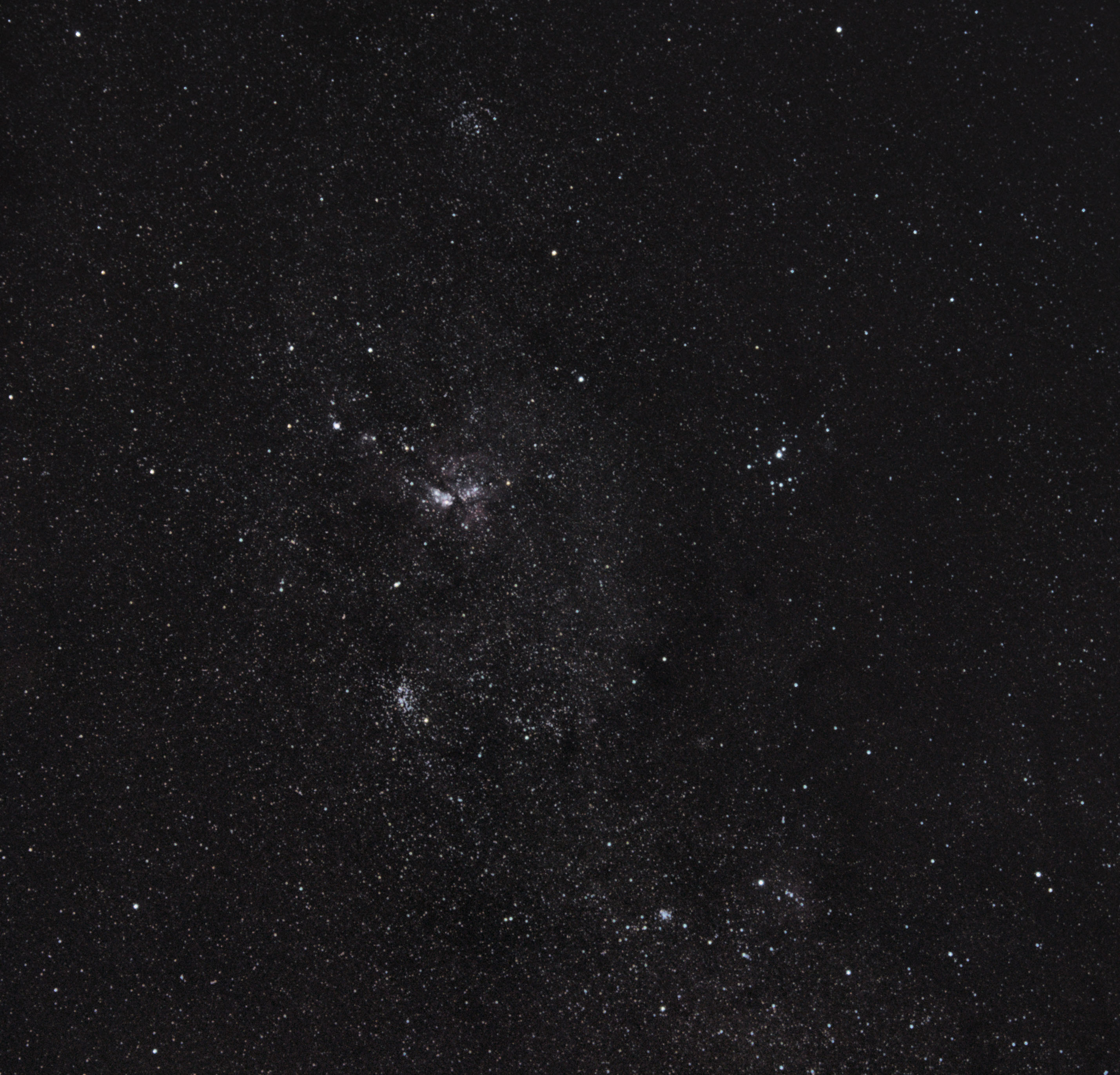

Hola amigos... acá posteo el primer desastre :oops: ... digo la primera luz de la Canon T3 con el 18-55 (puesto en 55 y en f6.3). Son 50 tomas de 30'' a ISO1600 originalmente eran 100 tomas pero tuve que descartar la primer mitad porque estaba muy baja carina y la contaminación lumínica me lavó los subs. Más tarde a la noche traté de levantar la expo pero el cielo no dá! :x voy a tener que hacerme de un filtro antipolución!
Las tomas fueron hechas entre las 10 y las 11 de la noche... después hice unas pruebas pero se me acabó la batería de la notebook y no tenia ganas de sacar un alargue así que me quedé mirando con el dobson (lejos la mejor compra, me saca el enojo y la frustración de la astrofotografía en 2 segundos :lol::lol: )
de "trípode" de lujo tuve la heq5 con una puesta en estación muy muy burda pero que anduvo bien, y el 80-400 en una configuración lado a lado con la cámara (que lindo que anda el 80/400 ya vi que me entra en una mochila que tengo así que nunca más viajo sin el)...
en cuanto al procesado, apilado en dss calibrado con 20 darks, sin flat ni biass, le quité el gradiente con pixinsight le, y la termine en ps (crop niveles etc.). Como nota al margen, la última versión del dss no levanta correctamente los raw de la T3 tuve que poner la versión beta y ahí me los levanto.
realmente en jpg pierden un poco... pero tampoco es la gran cosa.
lo verdaderamente interesante es que adoro como anda la heq5, a partír de ahora es cuestión de practicar mucho en el poco tiempo que tengo... a ver si dentro de 30 o 40 años saco algo interesante :D
un saludo a todos y felices fiestas
PD: por supuesto se acepta cualquier tipo de critica, consejo, revoleo de verdura podrida, etc
FINAL.jpg.19b29802b1d66c2777133da57326dc
No te pagues tanto che, la foto esta muy buena en realidad, la cantidad de cumulos alrrededor de carina es increible.
No voy a hablarte de tecnica ya que yo no hago fotografia de EP. aunque si observacion.
Si viera ese sector del cielo con esa calidad y ese campo me daria un bobazo :D No calculo menos de 8º
De hecho es muy buena foto como referencia para observacion ya que carina no presenta tanto detalle de nebulocidad ni un color rojo intenso como se ve en fotografias perfectamente capturadas. se parece mas a esto. aunque con menos campo claro. es mal mi Nexstar no me permite ver completamente la nebulosa, al menos con mi ocular actual me falta campo.
Abajo en la foto se ve otra pequeña nebulocidad.
De nuevo me encanta la foto, si asi es la primera veremos seguramente fotos espectaculares tuyas.
Hola Manu, como dice gustavo, tranqui que los comienzos son lindos. Proba de darle saturacion, debes tener color escondido por ahi!!

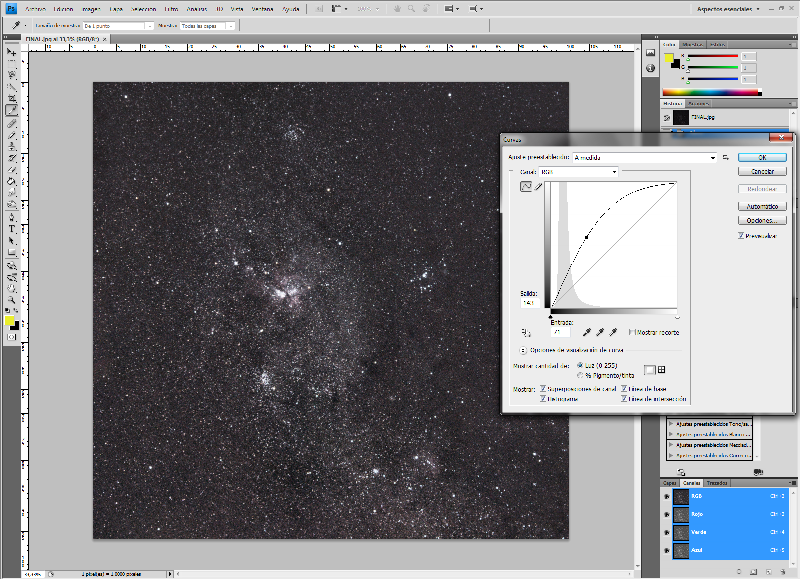

Jugaba con la foto en que leia esto ricardo, me tome el atrevimiento espero no te moleste Manu, de levantar algo la curva en PS. te paso la foto.
Increible lo que esa foto esconde :loco
Incluso ese azul tipico de las pleyades del sur esta presente claramente.
Lo del filtro antipolucion es discutible ciertamente, creo que no te hace falta.
Creo que NO deberias tirar las capturas, deberias esperar un poco a tener mas claro como procesarlas. el resultado puede ser muy bueno.
Excelente primera luz. FELICITACIONES!
5776b628d3da1_Sinttulo.png.3db400c68a3be

hola gente gracias por pasar!, respondo en orden de llegada jeje
Gustavo y Ricardo : a mi personalmente también me gusta más cuando eta carinae tiene esa tonalidad rosa violácea que cuando es muy roja, la tenue nebulosidad que aparece abajo en el cuadro, se trata de lambda centauro. En cuanto al procesado, capaz que es una cuestión de monitor yo si levanto más la curva me levanta mucho ruido de fondo, en cuanto a la saturación si, es cierto... le di un poco más y se define más la nebulosa... no le tengo la mano todavía al tema de "hasta donde dá" osea cuanto se le puede sacar a la imagen. En cuanto a lo que decía sobre el descarte de tomas no las borré, simplemente no las utilicé en el apilado que puse acá, hice varias pruebas de apilado de diferentes formas y el que mejor quedó fue en el que descarte esos subs... por más que era casi el doble de tiempo con todas las imágenes el resultado no era satisfactorio

Subo una un poquito retocada con los conejos de ustedes... le di rosca a las curvas y a la saturación. personalemente la veo un poco ruidosa de fondo, pero mi monitor es muy alcaguete! jajaja
