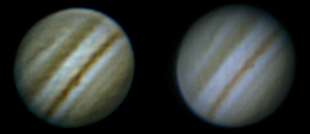

Sigo practicando mis fotos planetarias. Este vez pude sacarle un poquitin mas de detalle a Jupiter. Por favor diganme si me pase de rosca.
Como siempre use:
Mak 127mm, 2x barlow
Canon T2i en 640x480 60fps
Avidemux,Castrator,Registax, Gimp

Por ser una DSLR el resultado es muy bueno. Para planetaria es complicado una DSLR, salvo que hagas rafagas de fotos te perdes lo mejor de las webcam, el metodo "lucky imaging".
Personalmente me gustan mas las fotos suaves que las contrastadas, pero para gustos estan los colores!, los detalles del planeta son muy buenos, es una toma única o una seriada de fotos ?

Ricardo: En realidad uso la DSLR como webcam. La T2i tiene un modo de video de 640x480 que usa la parte central del sensor y captura a 60fps. Asi que es igual que una webcam pero con mejor calidad de imagen y menos ruido. He probado con una SPC900 y la T2i en modo 640x480 le gana por largo trecho.
Me pase un poquito de contraste, la proxima voy a ver si edito de forma menos violenta. Mil gracias por el consejo!

Tengo entendido que las 550d o similares tienen algo parecido a un ROI, permiten tomar un sector del censor, el central, y capturar con mas "aumento".
Quedó impecable ese polo norte, realmente muy contrastado :loco .
Como comentarios te diria que no uses una herramienta de "GOMA" para borrar la luz que quedó en desface del foco.
Entiendase acromatismo.
Mejor intentar unirlas a mano en PS. Probablemente debas redimensionar el azul.
Por otro lado, no se si lo apilaste en RX u otro sofware. Pero tiene mucho contraste.
Si lo hiciste, hacelo en gaussiano y no de default. Da mejores resultados.

Si te sirve de algo más te paso una foto, a la Izquierda proceso en default, a la derecha gaussiano. En ambas 1100 cuadros a f-25
Hay 40 minutos de diferencia entre ambas.
5776b62cb6f67_Jupiter12-12-2011(01).jpg.
Gracias Gustavo lo habia hecho en gaussiano pero evidentemente despues me pase de rosca con la edicion (o un poquito).
Tendria que lograr, de alguna forma, hacer un video con buen seeing para saber cuando es culpa del seeing, cuando es culpa del equipo y cuando es culpa mia. Como recien empiezo con esto no tengo muchos parametros de comparacion.

Por lo que hace al procesado con RegiStax y en concreto los "wavelets" en "default" o "gaussian", con los planetas suelo utilizar "default", da imágenes más contrastadas y permite registrar mejor los pequeños detalles, por el contrario con la Luna utilizo "gaussian" pues esta ya es de por si muy contrastada.
