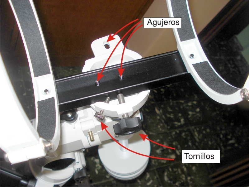

Publicado 19 de Enero del 201213 a Hola gente del foro, hoy recibí al fin mi esperado telescopio SW 150P ,pero a la hora de fijar el tubo a la montura me surgieron algunas dudas que el manual no logra aclarar (No creo que falten piezas, sólo que no estoy seguro si estoy armando como corresponde). Buscando en el foro encontré este post ( http://www.espacioprofundo.com.ar/foros/about12189.html )que me ayudó un poco, pero a falta de algunas imágenes que lo ilustren quería asegurarme de que estoy armando bien. Adjunto una imagen de como queda el soporte en su lugar y quisiera que alguien me dijera si está bien colocado y si es posible me explicara para qué son los agujeros que se ven en la imagen. Desde ya, muchas gracias!!
Publicado 20 de Enero del 201213 a Está bien colocado, esos orificios son para sujetar otros tubos o cámaras en el futuro. Antes de montar el tubo, pon la cola de milano y las anillas perpendiculares al eje polar, de modo que al estar cruzado no se te deslice el tubo. Por supuesto, fija ambos frenos antes de montar el ota. Luego con una mano sostienes el extremo del espejo y con la otra cierras y aseguras los tornillos de las anillas. Felicitaciones por el equipo, es magnífico. sergio
Publicado 20 de Enero del 201213 a si esta perfectamente armado, el tubo va dentro de las anillas que estan sujetadas por la cola de milano y todo el conjunto va aferrado al cabezal de la montura sujetando la cola por esos 2 tornillos en forma de v. saludos Antes de consultar algo, presentate aca: https://www.espacioprofundo.com.ar/forum/11-club-social-espacio-profundo/ Guias para iniciados: https://www.espacioprofundo.com.ar/topic/32428-normas-del-foro-que-telescopio-comprar-preguntas-y-respuestas/ Tambien podes usar el buscador: https://www.espacioprofundo.com.ar/search/
Publicado 20 de Enero del 201213 a Autor Bueno, si es así me quedo tranquilo y voy a seguir con la labor de armado... Muchas gracias por sus respuestas y un saludo cordial.
Publicado 20 de Enero del 201213 a Solo agregar que el agujero que señalaste en la base de la montura es el que se usa para anexar uno de los motores. Saludos y buenos cielos.
