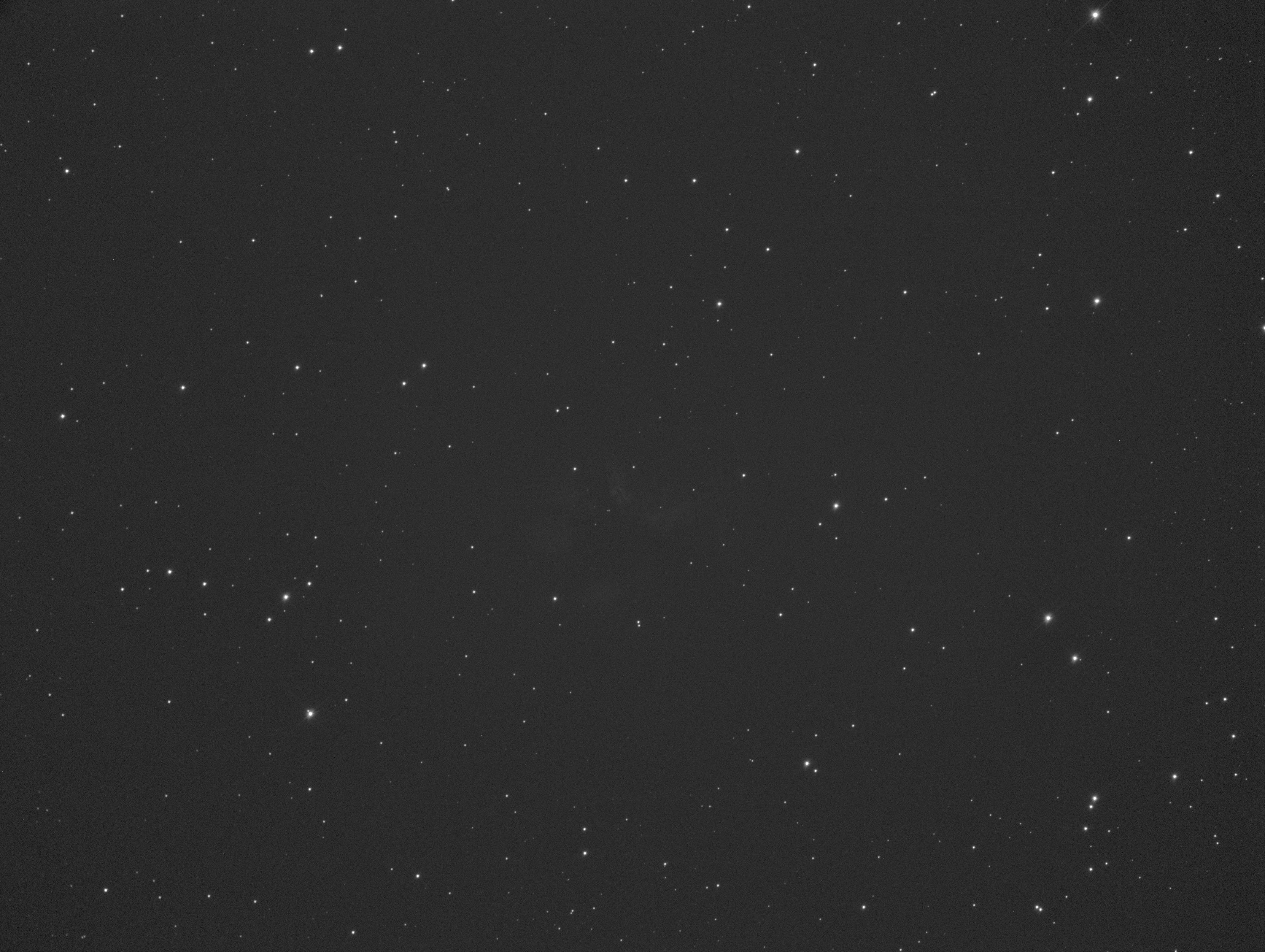

Amigo Carlos. Tengo algunas fotos más para subir de objetos caros a tus gustos. La imagen aquí está cropeada. La idea era ver hasta donde puede llegar la resolución. Estos días que sali al jarín de casa hubo viento cosa que para un ota como el 200/1000 es crítico. Subo una imagen de RCW 36 (una toma de dos minutos fit pasada a jpg en tamaño original)

Felicitaciones por la primera luz del chiche nuevo! Por lo que puedo apreciar da estrellas muy puntuales hasta los bordes (asumo que el sub que subiste es full frame, no? ).

Ignacio. La foto de Alpha Pyxis esta recortada pero en la primer respuesta a Carlos subí un full frame de RCW 36
