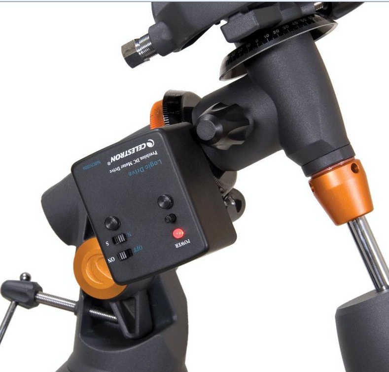

Publicado 16 de Febrero del 201213 a Autor Gracias de nuevo por la bienvenida y las felicitaciones. Les hago 2 una últimas preguntas. Los oculares y barlow deben ser marca celestron o puedo adquirir de alguna otra marca siempre y cuando sean 1.25"?. Ya que el vendedor de la tienda dice que si compro alguno otro mas económico perderé mucha calidad. El motorcito queda invertivo o es así. disculpen mi ignorancia. un abrazo.

Publicado 16 de Febrero del 201213 a Gracias de nuevo por la bienvenida y las felicitaciones.Les hago 2 una últimas preguntas. Los oculares y barlow deben ser marca celestron o puedo adquirir de alguna otra marca siempre y cuando sean 1.25"?. Ya que el vendedor de la tienda dice que si compro alguno otro mas económico perderé mucha calidad. El motorcito queda invertivo o es así. disculpen mi ignorancia. un abrazo. sobre los oculares y barlow puedes comprar cualquier marca simpre que sean de 1.25".. pero trata que sean de buena calidad ya que sino tendras una imagen mas difusa.. Pero Primero te recomiendo que empieces con los oculares que trae, ve conociendo como ubicarte en el cielo y a manejar el teles antes que nada.. * con respecto al motor hay que esperar que algun usuario que lo conozca te responda?? y si es posible sube una foto para que veamos mejor como te queda.

Publicado 16 de Febrero del 201213 a Autor Hola amigos, gracias de nuevo por las molestias, acá les agrego una imagen del motor RA. Quizás es normal así su posición pero como yo jamás vi uno (ni siquiera se como funciona, pero pueden reirse tranquilos si estoy preguntando una boludez), esta imagen la encontre en internet asi que el motor queda invertivo, es decir sus letras. De todas formas estoy muy feliz con mi nuevo compañero de tres patas. No se si es necesario un filtro lunar, pero he quedado bastante cieguito por pasar demasiado tiempo contemplando la luna. Es mas hermosa de lo que imaginaba. Saludos desde el sur de argentina....
Publicado 20 de Febrero del 201213 a Hola,va como esta en la foto y ademas se pone de una única manera porque sinò su soporte no encajaria de ponerlo de forma errònea
