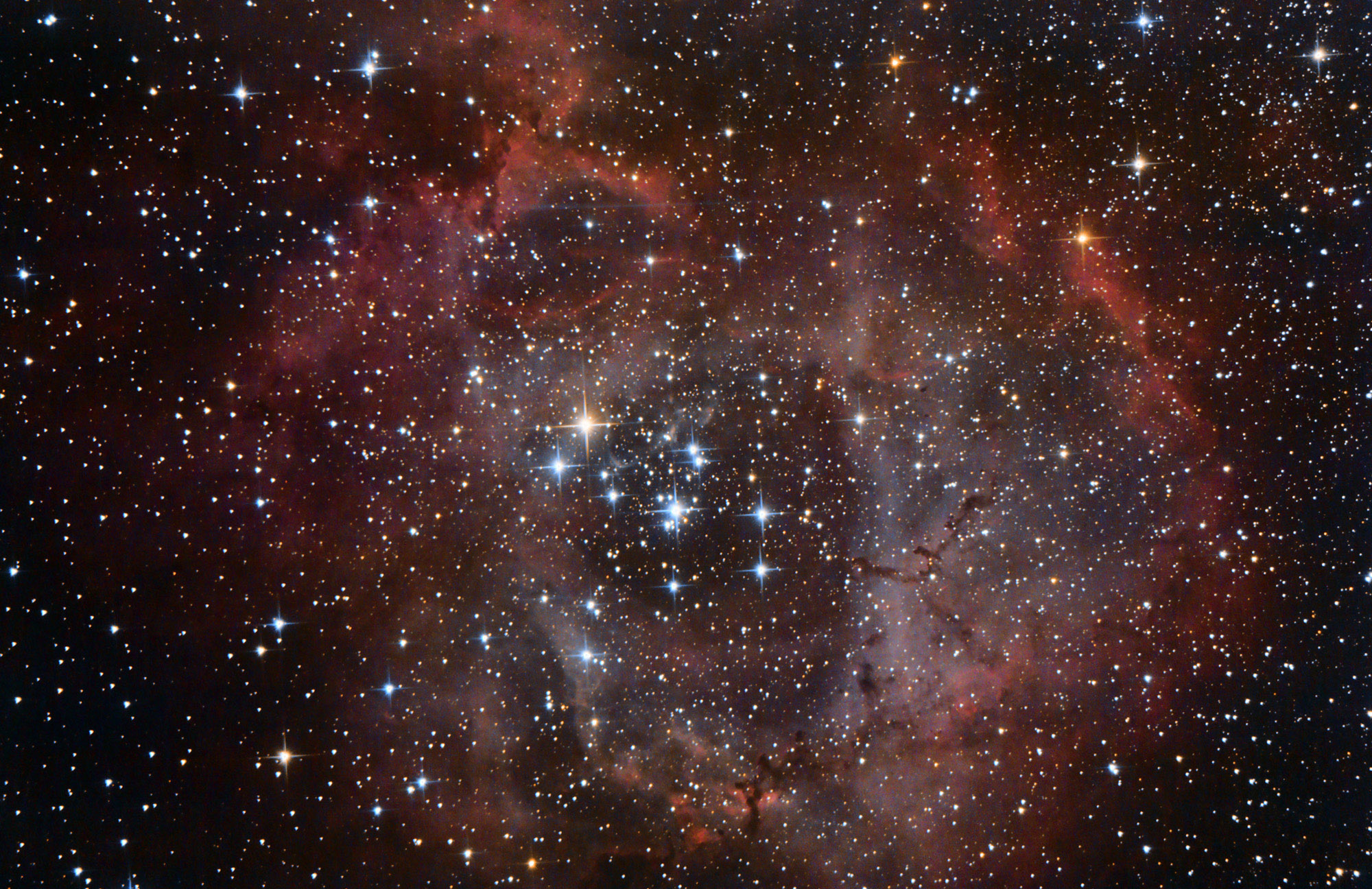

Publicado 17 de Febrero del 201213 a Hola gente del foro se que estuve ausente por mucho tiempo pero siempre de vez en cuando me metía a ver como estaba todo por estos lados. Les dejo esta foto que tome desde S.A. de Areco el 17/12/11 Es mi estreno de la nueva montura EQ6 La roseta en una de las difíciles para mi. El procesado me costó muchísimo, tanto que recién estoy un poco conforme con el, ya que le veo muchos detalles malos a la toma. Saludos a todos. Datos: NEQ6 OTA 150/750 Exposiciones de 5 minutos total 2,45 Horas Cámara Canon reformada sin filtro IR Guiado con un MEADE 70/700 y la cámara SPC 900 Programa GuideMaster Espero les guste...............

Publicado 17 de Febrero del 201213 a Hola Sebastián Muy buena la imagen de La Rosetta Los colores te quedaron bien naturales. Es un objeto que no es fácil y hay que considerar el hecho que a nosotros nos queda a tiro en el verano con temperaturas altas y el procesado hay que pelearlo bastante. La NEQ6 es una montura de primera. Portátil y con buena capacidad de carga. No hay que renegar con los calbes ni con los motores. Respecto de la celda son cosas que se van aprendiendo de los foros. Por suerte uno tiene la posibilidad de ir avanzando en función de la experiencia de otros aficionados. Se habla muy poco del atigmatismo pero muchas veces está presente o levemente presente y no nos damos ni cuenta. La pasamos muy bien en Areco. Te dejo una fotito de ese día. Que dúo Un abrazo Sergio
Publicado 17 de Febrero del 201213 a Felicidades por la montura la foto, la verdad se ve que tuviste que batallar para sacarle lo maximo pero dejame decirte que esta preciosa, los detalles de las estrellas no se perciben con lo hermoso de la foto en toda su composicion, me gusta mucho el balance de color lograda, felicidades, seguramente la proxima sera sorprente. Saludos Antonio
Publicado 17 de Febrero del 201213 a Hola, sebita, . Estará todo lo deformada que tú digas pero.... ...a mí... .... me parece perfecta. Enhorabuena. Un saludo
Publicado 17 de Febrero del 201213 a Hola Sebastián Te felicito por la nueva montura!!! muy buena la imagen de Rosetta, me gustó mucho. Respecto de los espejos, he llegado a ver en telescopios caseros deformaciones graves en la imagen debido a la presión que hacía una gomaespuma de apoyo. Una tensión mínima puede hacer grandes líos. Un abrazo
Publicado 17 de Febrero del 201213 a Hola Sebastián, la imagen quedó excelente, muy lindos colores; felicitaciones por el estreno! Saludos
Publicado 17 de Febrero del 201213 a Hola Seba! Buenísima! Lograste unos colores muy equilibrados y el cúmulo central te quedó espectacular. Felicitaciones por la montura! Abrazo, Ezequiel.
Publicado 17 de Febrero del 201213 a Muy bien ahí Sebas!!! La foto está espectacular che, buenos detalles y unos colores bárbaros...el tema de las estrellas ya lo solucionarás... Muy bueno que tengas andando la Eq6, cómo viste el guiado? te hizo renegar? Un abrazo, J.

Publicado 18 de Febrero del 201213 a Autor Gracias por pasar a ver a todos. Juan: El guiado no me convence demasiado todavía la tengo que domar a esta monturita. Es que no tengo el tiempo necesario para secarle el jugo. Saludos.
Publicado 19 de Febrero del 201213 a Enhorabuena por el estreno de la NEQ6 Seby, es una gran montura, yo estoy muy satisfecho con la mía, creo que tiene una relación precio/prestaciones inmejorable. En cuanto a la fotografía esta muy bien, esas estrellas deformadas pueden deberse a que el espejo esta muy apretado en su celda aunque ¿usas un corrector de coma?, pues en caso de no usarlo esa deformidad, más acusada en los extremos, ha de ser debido a ello. Saludos. Sergi.
