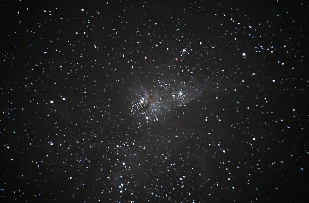

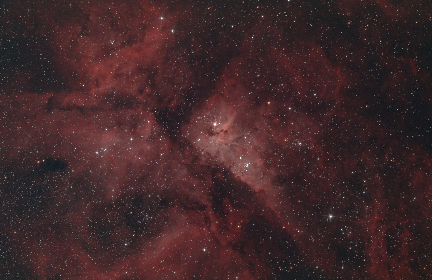

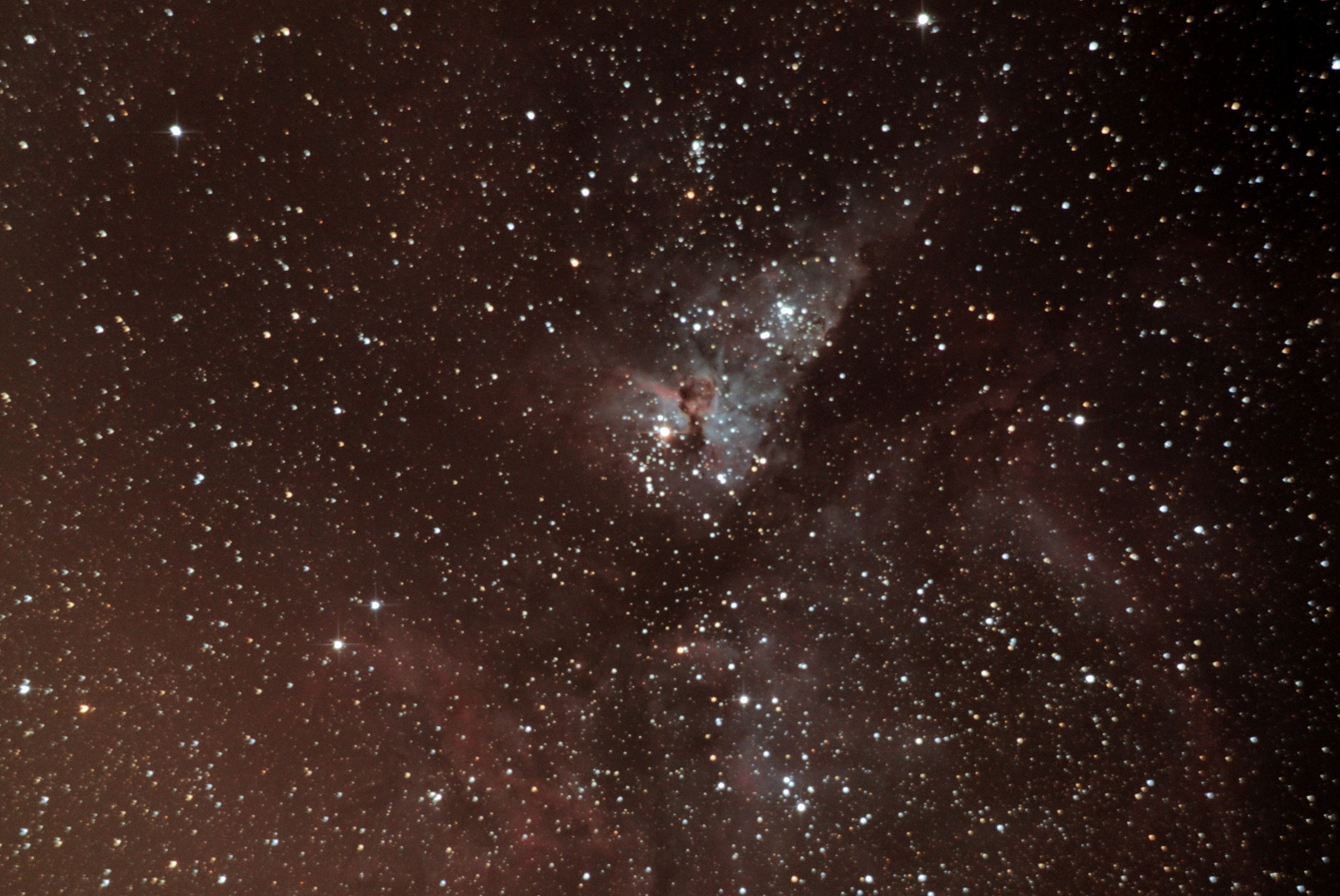

Publicado 29 de Febrero del 201213 a Hola a todos, El domingo la noche estaba muy buena y saqué el teles con la idea de hacer una imagen de Carina pero al tomar el primer sub me encontré con una terrible coma en el lado derecho de la imagen, seguramente alguna descolimación en el newton que no vi a tiempo. Algo desanimado, decidí juntar unas imágenes de Carina sin guiado, de 45 segundos. Después de procesar la imagen (con estrellas a lo narrowband porque estaban muy feas) me acordé de que tenía una Carina de hace un par de años en condiciones parecidas (tiempos cortos de exposición, mismo cielo) pero con algunas diferencias importantes. Me pareció bueno entonces dejar una comparación del desempeño de una cámara modificada y de una normal. La comparación puede llegar a ser un poco mentirosa teniendo en cuenta que la imagen vieja tiene subs más cortos, no tiene flats, tiene menos integración y fue tomada sin filtro antipolución, pero la diferencia de señal es tremenda. La combinación de un buen filtro y la cámara modificada hace una diferencia enorme en las nebulosas de emisión tomadas desde la ciudad. Si alguien está dudando si modificar o no una cámara no lo piense más, realmente vale la pena! Saludos! Imagen vieja: 10 x 30 Canon 300 d sin modificar Imagen nueva: 24 x 45 Canon XTI modificada + filtro Astronomik CLS

Publicado 29 de Febrero del 201213 a Si, la verdad es increíble la diferencia Javi, uno no creería que es tanto, también hay que ver que en este tiempo le habrás aprendido a sacra más el jugo alos datos que tenés y demás...(noooo? ) pero más allá de eso es un mundo de distancia...estoy sorprendido por lo chiquitas que te vienen las estrellas en el lado izquierdo del cuadro...les pasate alguna rutina de reducción de tamaño o vienen así??? Abrazo, J.

Publicado 29 de Febrero del 201213 a La diferencia es exagerada. Mirando comparaciones similares incluso en Hutech o lugares donde ofrecen camaras modificadas la diferencia existe pero no es ni remotamente parecida a la de este ejemplo. Perdon pero me parece un ejemplo desafortunado, algunos pueden pensar que la diferencia es esa y llevarse una decepcion. Se que no hubo mala intencion en tu post pero no me parece recomendable.
Publicado 29 de Febrero del 201213 a Autor Si Juan, le apliqué una reducción de tamaño importante a las estrellas por que tuve problemas ópticos y de seguimiento. Esta bueno que las estrellas queden chicas en las nebulosas pero esto es una exageración por defectos de la imagen. Es cierto que se van mejorando cosas en la adquisición y el procesado, la comparación no es ideal pero es lo que tenía a mano. Pero como te conté un par de veces, me sorprende la señal y el contraste que se logra con la combinación cámara modificada y filtro antipolución en estos objetos. Ta bien, es Carina, pero lo vi también en otros objetos un poco más débiles. Buen dato el de los OWB, no los conocía. Con el baader y un balance de blancos personalizado se obtienen muy buenos resultados también. Abrazo!
Publicado 29 de Febrero del 201213 a Autor Hola Luis, Claro que no hay mala intención, y puede ser que el ejemplo sea desafortunado, por eso aclaré que el titulo debió ser otro. Creo sin embargo que hablando de cielos urbanos y teniendo en cuenta lo que aclaré del filtro antipolución la diferencia es abismal, mucho mayor de lo que podés ver en la página de Hutech. Por supuesto que si alguien tiene un mejor ejemplo de Carina para subirlo sacado desde cielos de ciudad sin filtro lo puede subir y acercar a una comparación más real. Saludos.
Publicado 29 de Febrero del 201213 a Hola Luis,Claro que no hay mala intención, y puede ser que el ejemplo sea desafortunado, por eso aclaré que el titulo debió ser otro. Creo sin embargo que hablando de cielos urbanos y teniendo en cuenta lo que aclaré del filtro antipolución la diferencia es y abismal, mucho mayor de lo que podés ver en la página de Hutech. Por supuesto que si alguien tiene un mejor ejemplo de Carina para subirlo sacado desde cielos de ciudad sin filtro lo puede subir y acercar a una comparación más real. Saludos. Son diferentes camaras, diferentes tiempos de exposicion. Perdon pero realmente no creo que tenga valor alguno la comparacion. Es dificil encontrar comparaciones validas porque se necesitaria en un mismo lugar igual modelo de camara con y sin modificacion, tomar igual cantidad de exposiciones, hacer el mismo procesado y eso rara vez pasa. Yo me inclinaria a pensar que lo que muestra Hutech es la diferencia maxima, por algo la muestran como publicidad de sus productos.
Publicado 29 de Febrero del 201213 a Autor Ok Luis, pero estamos hablando de cosas distintas. Mi comparación incluye el uso de un filtro un antipolución en la cámara modificada en fotografía urbana. Pero bueno, si te parece que no es válida la comparación así sera che... Saludos.

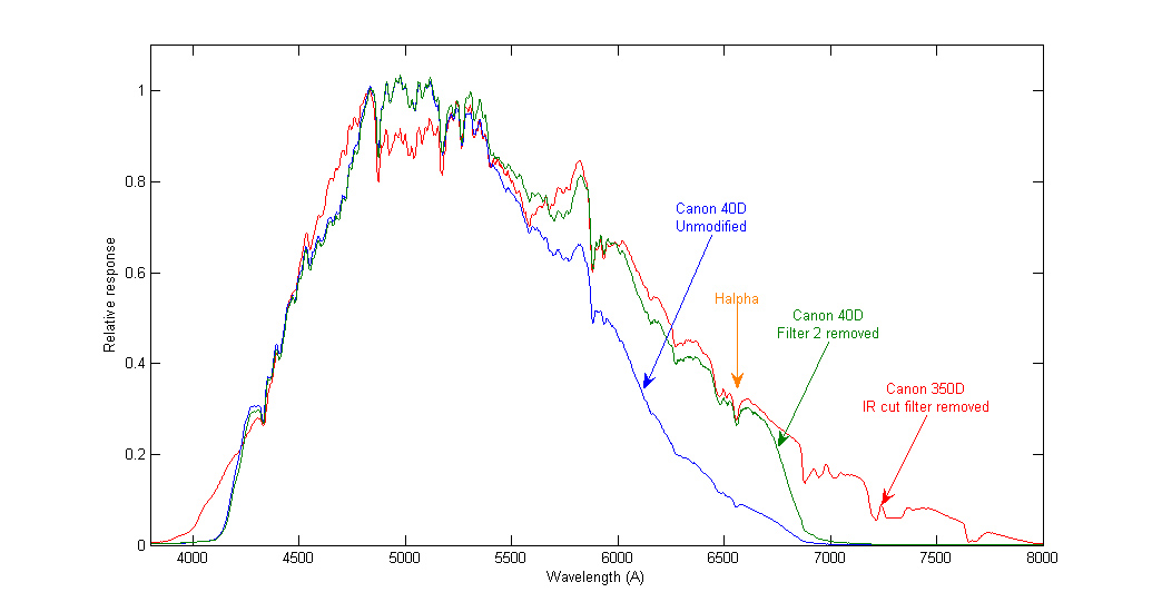

Publicado 29 de Febrero del 201213 a En verdad me parece que acá hay un error Javi, vos estás comparando la curva de transmisión del filtro antipolución en el Ha (98%) vs la curva de transmisión del sensor de la cámara con el filtro IR puesto (24%) pero en ese extremo (el del Ha) te está recortando también la curva de respuesta de sensor mismo al Ha (estamos hablando del sensor en sí, más allá del filtrado que uno le ponga luego delante) por ejemplo la sensibilidad de mi camara CCD en ese extremo es del 45%, no se cuales son las especificaciones para el sensor de la reflex que vos tengas, pero por supuesto no va a ser nada cercano al 98%, las curvas de transmisión de los filtros siempre hay que superponerlas con la curva de respuesta del sensor, sino llegás a valores irreales...
Publicado 29 de Febrero del 201213 a Autor Graciar por la aclaración Juan. Entonces esos gráficos que muestran el baader y los antipolución del 98 % son gráficos del filtro mismo pero no de respuesta del sensor. Ahora, si tu sensor esta en un 45% de respuesta al HA estimo que la reflex estaría en lo mismo o menos. Como es posible que se genere una diferencia tan grande en sensibilidad en ese margen del 27% del filtro original y ese, digamos, 45%? Digo, por que vos también has comprobado que en la práctica las diferencias son notorias. Siempre se aprende algo! Abrazo.

Publicado 1 de Marzo del 201213 a Mirá Javi, para ilustrar un poco más la cuestión te pego la web de un frances que se llama Christian Buil, es un recontra capo que usa CCD desde que estos consistian en una sola linea de píxeles y se usaba la rotación sideral para "barrer" el objeto y crear imágenes bidimensionales...un fenómeno...: http://www.astrosurf.com/buil/eos40d2/filter.htm En particular rescato el gráfico de respuesta del sensor de la 40d con y sin filtro donde te muestra que sin la modificación la sensibilidad en la región del Ha es aprox...10%...contra casi 40 luego de la modificación... En general la toda la web está que no tiene desperdicio... Este es el caso de la 40d, habría que ver otros cuerpos puntualmente pero me imagino que deben andar por ahí...terminás cuadruplicando la sensibilidad original, que era una caca en principio...

Publicado 4 de Marzo del 201213 a a mi me parece valida la comparacione de las dos imagenes, por que no solo mostras la diferencia de informacion en Ha que es 4 veces mas con la camara modificada, si no que tambien cambian totalmente los colores. saludos.-
