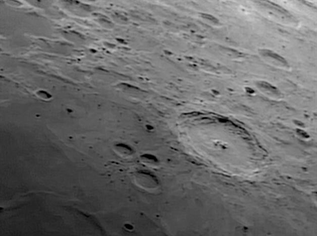

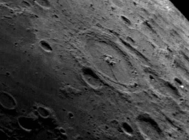

Pero me pica comprarme un barlow 2x para ver que fotos salen. revisando fotos viejas hice algunas a f-25 y quedaron bien, pero me pregunto si no hubiera sigo mejor a f-20
Paso unas, las fotos no estan remuestreadas, son tal como las saqué. Luna claro.
Seeing... 1.3 max.

5776b63942677_Petavius01-09-2011.jpg.b4d
5776b639457d5_Langrenus01-09-2011.jpg.59

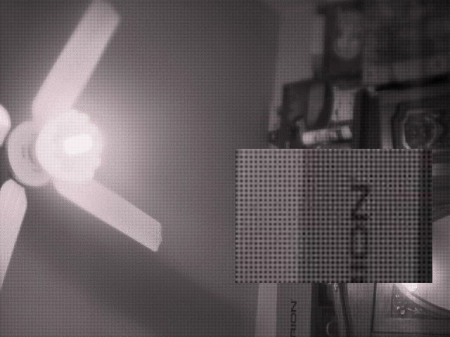

Aunque no se pueda sacar el filtro bayer a una philips puede trabajar en MODO RAW como bien explico leonardo hace un tiempo.
about6053.html
Aunque no me extraña que los resultados sean mediocres porque no podes sacar peras de un olmo, sobre todo porque la conversion AD depende de la circuIteria y no del sensor. Si bien la philips tiene un buen sensor la electronica es muy simple. Mira como se ve la matriz al ampliar la foto.

30000ez8.jpg.b75e6f20c6e588211d8bfdfc0e5
