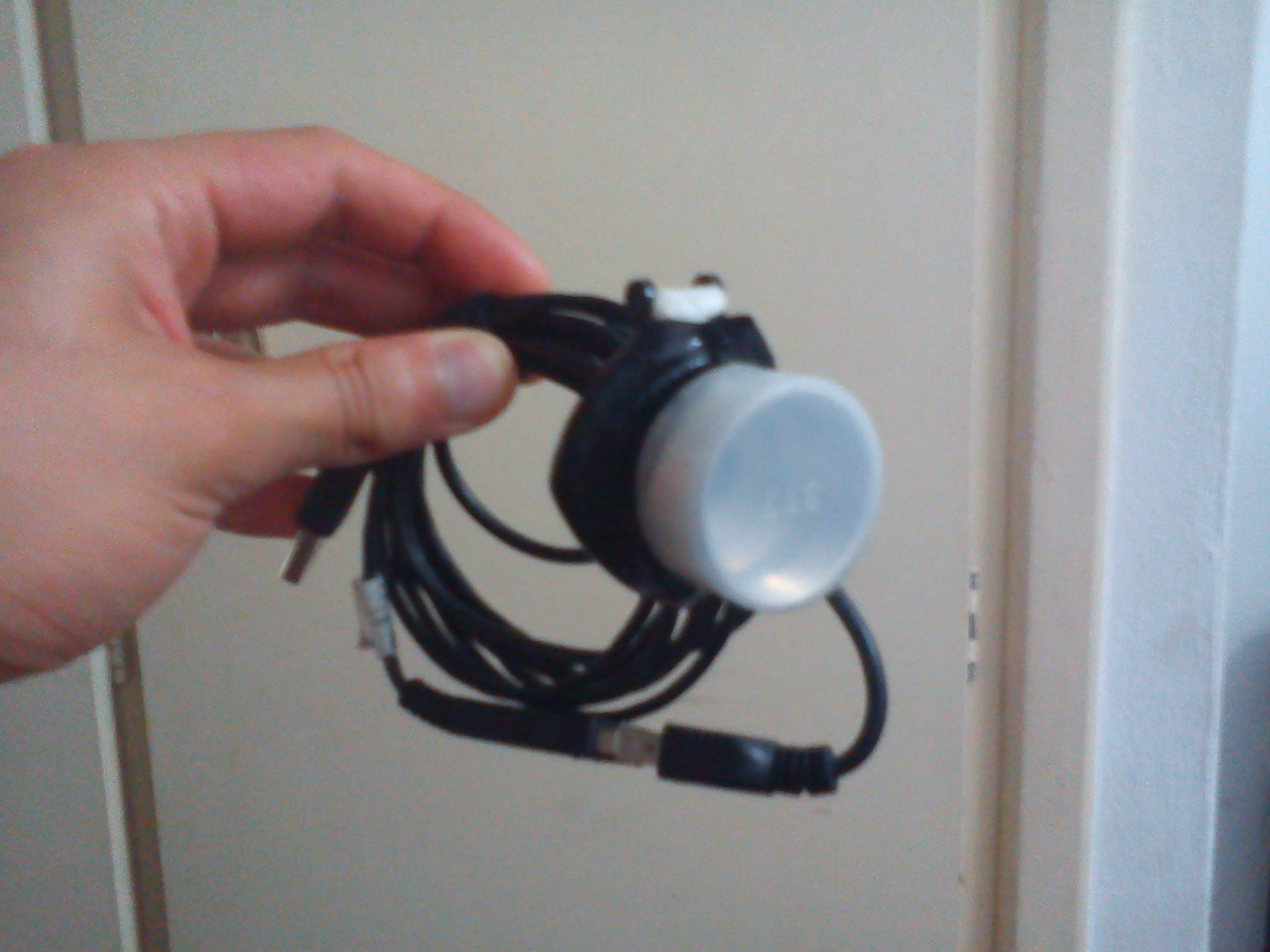

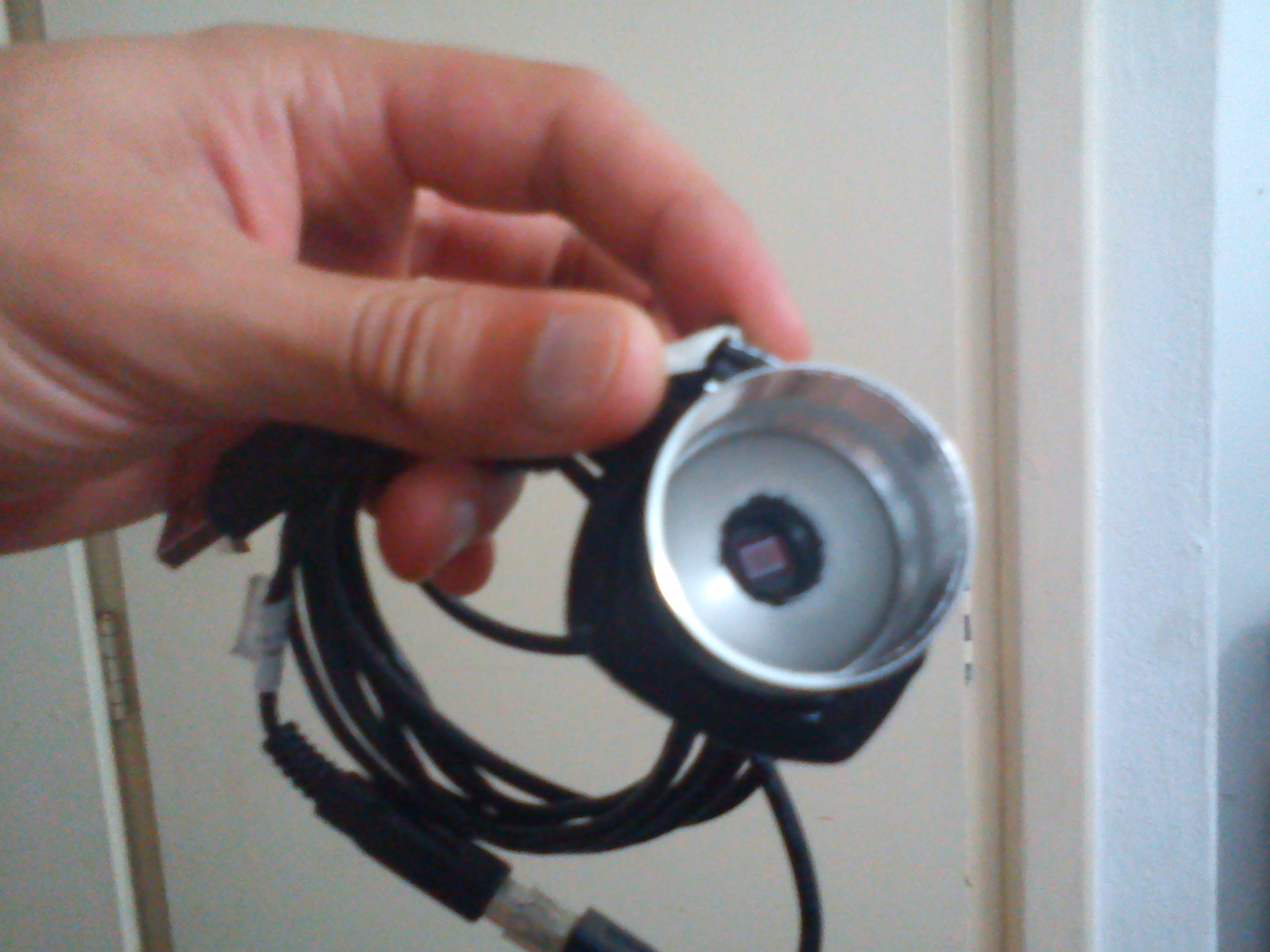

Hola Sergio. Yo te diría que para obtener mejores resultados, sacrifiques una webcam, si es para la luna, incluso de las más baratas sirve. Para que tengas una idea de como funciona la cosa. Y tenía una E Face 2025 de Genius. Podes ver como son armadas en la página de Genius http://www.geniusnet.com/wSite/public/D ... 053140.jpg .
Ahora la cámara se ve como en las fotos que subí.
Si, lo que parece cinta de aislar negra es cinta de aislar negra, que mantiene un barril de un ocular viejo bien centrado con el sensor. Esto se hace con mucha paciencia y mucha cinta de aislar, negra. Entre el barril y el sensor se puede apreciar un pedazo de telgopor de bandejita de fiambre, que separa el barril metálico de los circuitos de la cámara que rodean al sensor.

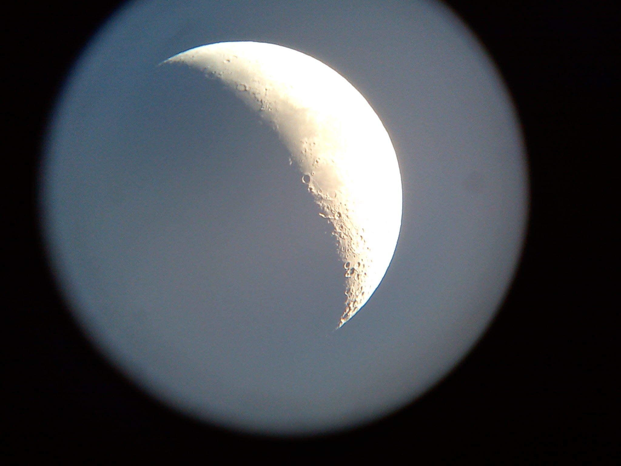

Otra cosa que se suele hacer es no solo sacar una foto, si no una secuencia de muchas fotos del mismo lugar o un video. Luego se procesan las imágenes apilándolas, un proceso llamado stacking que se puede hacer con un programa llamado registax http://www.astronomie.be/registax/linux.html, gratuito.
Aprender a dominarlo lleva su tiempo pero brinda muchas satisfacciones. Estoy seguro que dedicándole las noches que puedas a aprender a enfocar, balancear blancos y ajustar el gain para que la luna no salga quemada, volver a enfocar, pelearte con el seeing, tratar de enfocar de nuevo, etc, etc, etc y enfocar de nuevo vas a poder obtener en poco tiempo (a mi me llevó un año y pico y sigo aprendiendo) resultados similares y estoy seguro que mejores también que los que yo he conseguido con mi modesto equipo. Podes ver algunos en https://picasaweb.google.com/joaquinbog ... YTxnb-R4gE
Saludos cordiales y espero ver pronto fotos mucho mejores. Vas a ver que los resultados ni se comparan con la primera
