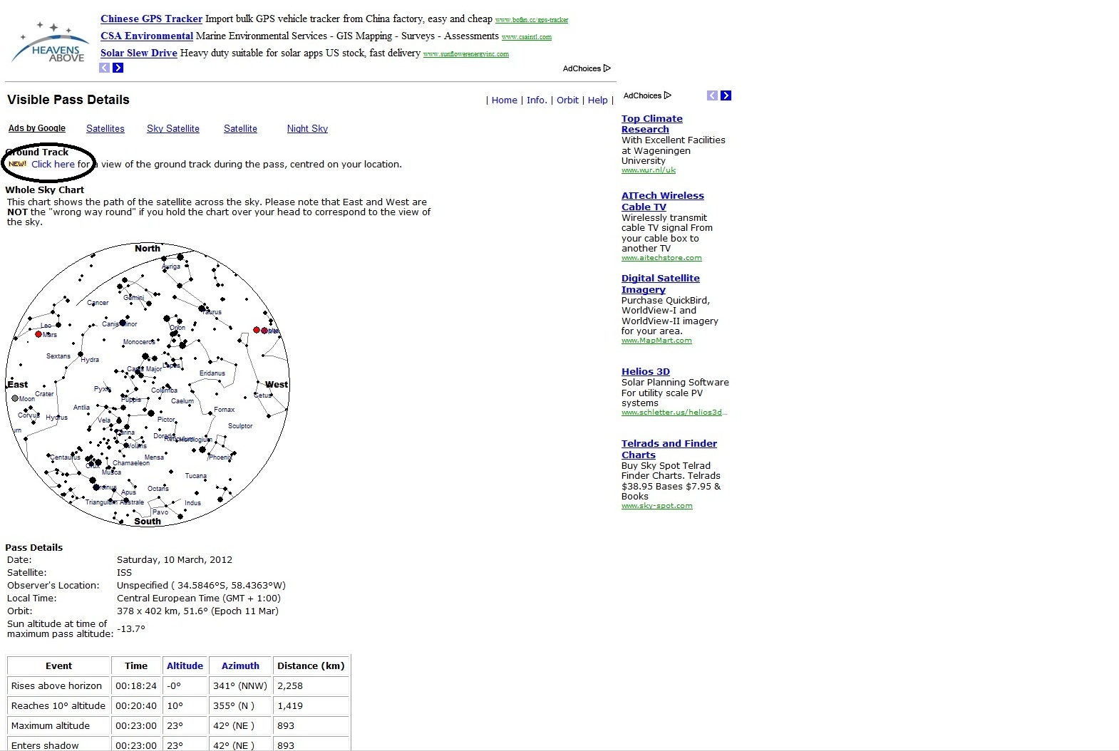

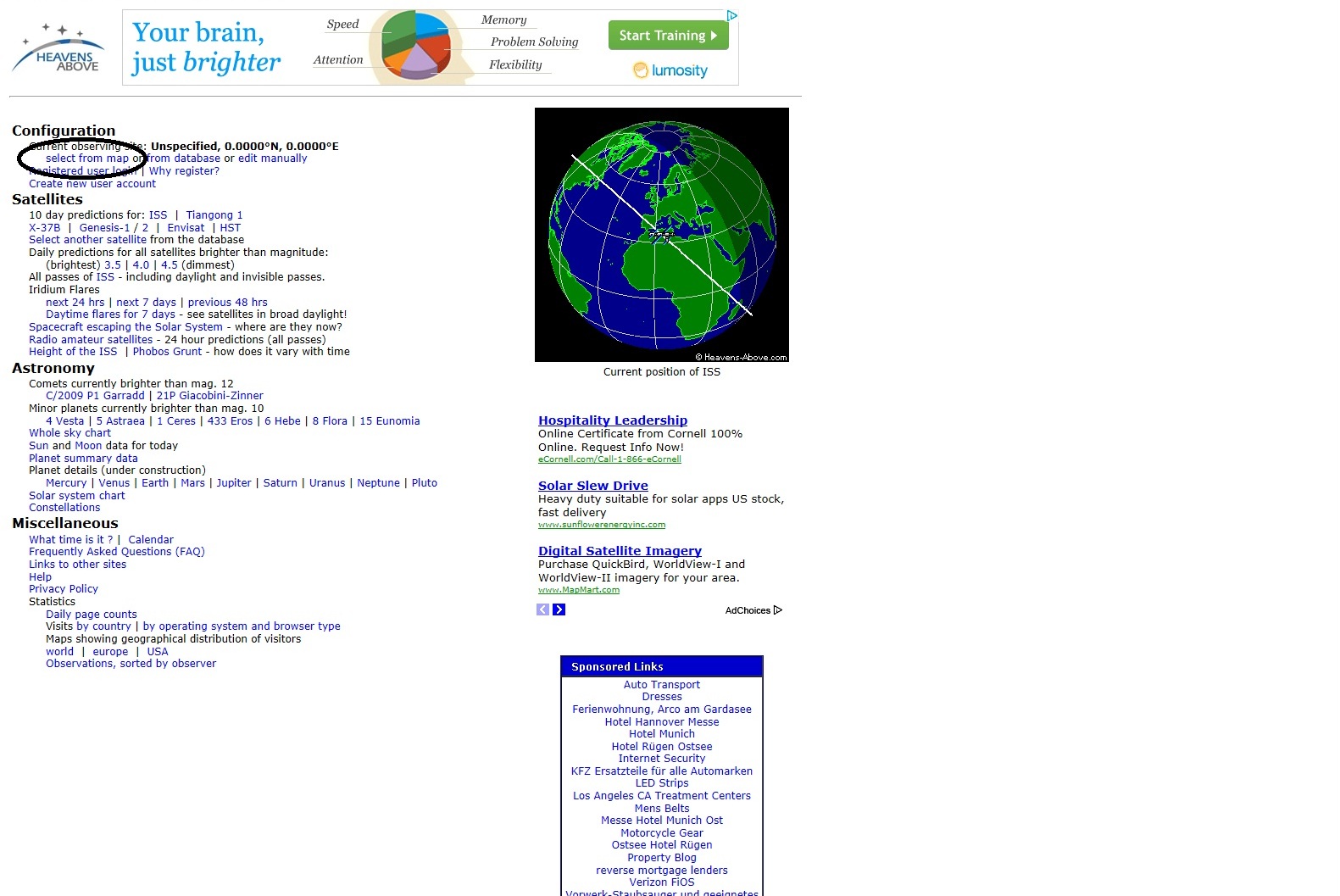

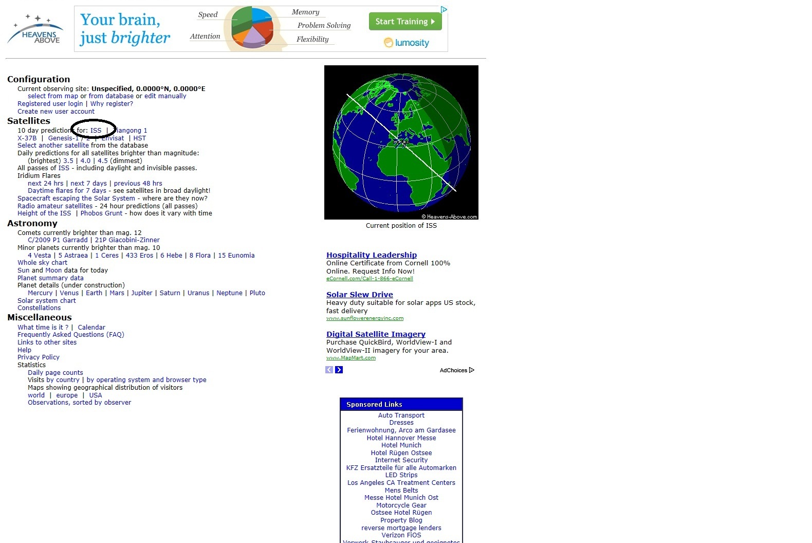

Te lo paso en fotos Eminox para que quede claro.
Primero: Select from map y te posicionas y le das submitir.
Segundo: Buscar locaciones para diversos objetos, ISS por ejemplo.
Tercero:Te va a dar un listado de los momentos en que es visible dia a dia, esto no es perfectamente asi.
La ISS mide muy pocos seg de arco aprarente, intentar calcular con 100% de precision es complicado, pero a simple vista funciona 100%.
Eleji tu momento acrodate tiempo universal -3:00 horas.
Si son las 3 am para nosotros son 0 am. pero 15 seg de arco del tiempo universal te cambian muchisimo la pocision. Por eso no estan simple calcularlo para fotografiarlo a muchos aumentos o poco campo.
Cuarto: Finalmente te da la trayectoria. y luego vos decidis si vale la pena o no.

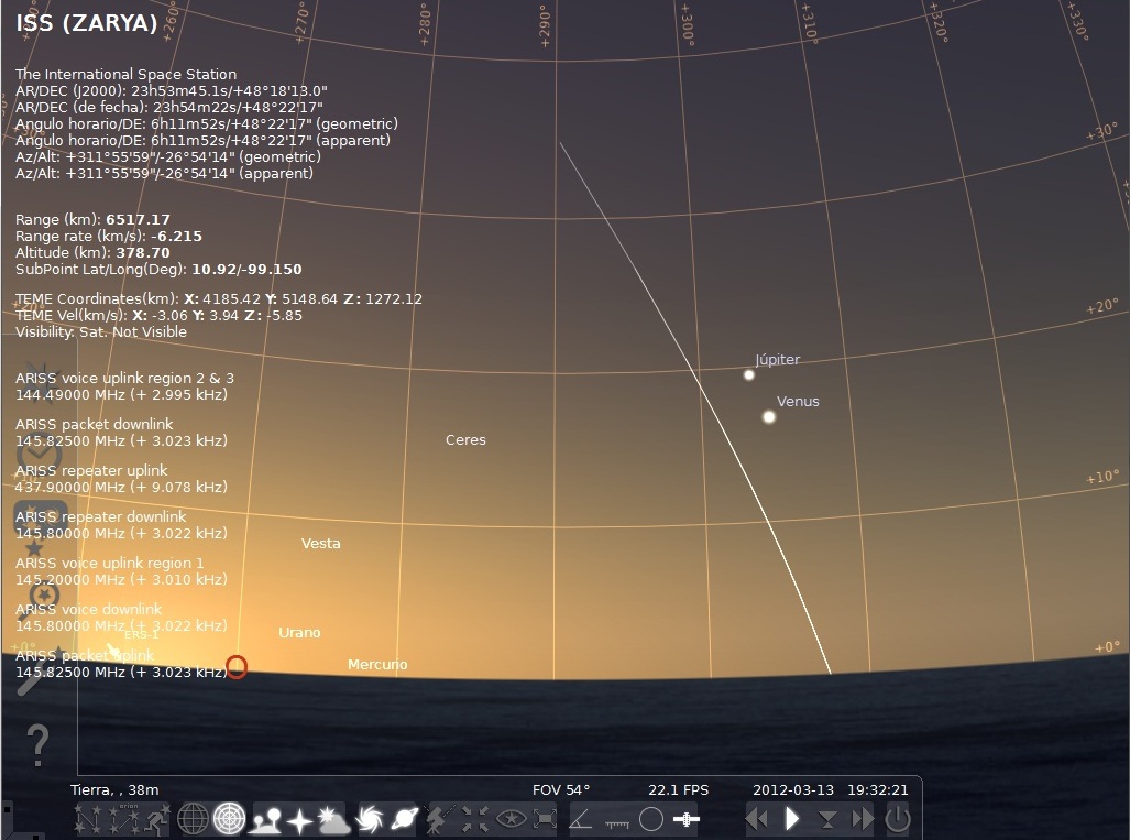

Ya volviéndome para La Plata, estaba aburrido en el bondi y me dediqué a mirar lo lindo que estaban Venus y Júpiter, pero cuando se me da por mirar para arriba, justamente veo lo que describe Eminox, un poco antes de Aldebarán vi esa "luz".. Tenía casi la misma intensidad que Aldebarán, por lo que fue muy llamativa, y se dirigió hacia Betelgeuse.. Para mí se movía demasiado lento como para ser un asteroide pero muy rápido como para ser un avión.
Estuve viendo con el Stellarium y muestra que por las 8.04 estaba atravesando esa parte del cielo la ISS justamente, puede ser lo que haya visto yo, no se el caso de ellos que la vieron por las 9 de la noche.. Una lástima que el micro no me haya dejado ver Proción, ya que pasaba justo por encima de esta y me hubiera servido como mejor referencia..

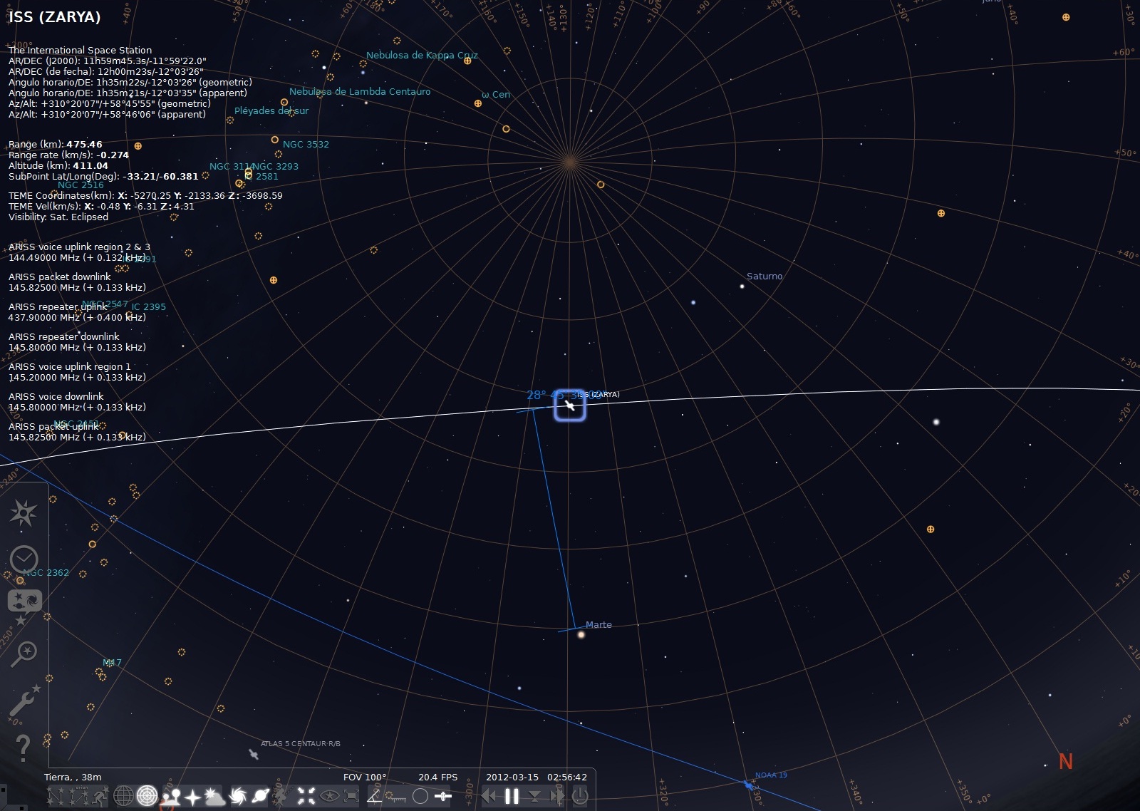

Esta imagen es para el 15 de marzo, ISS para a 28º de marte y saturno.
Esto está por pasar en unos minutos, lo mismo que vieron. :D
Stellarium tambien lo puede predecir bien calibrado.
