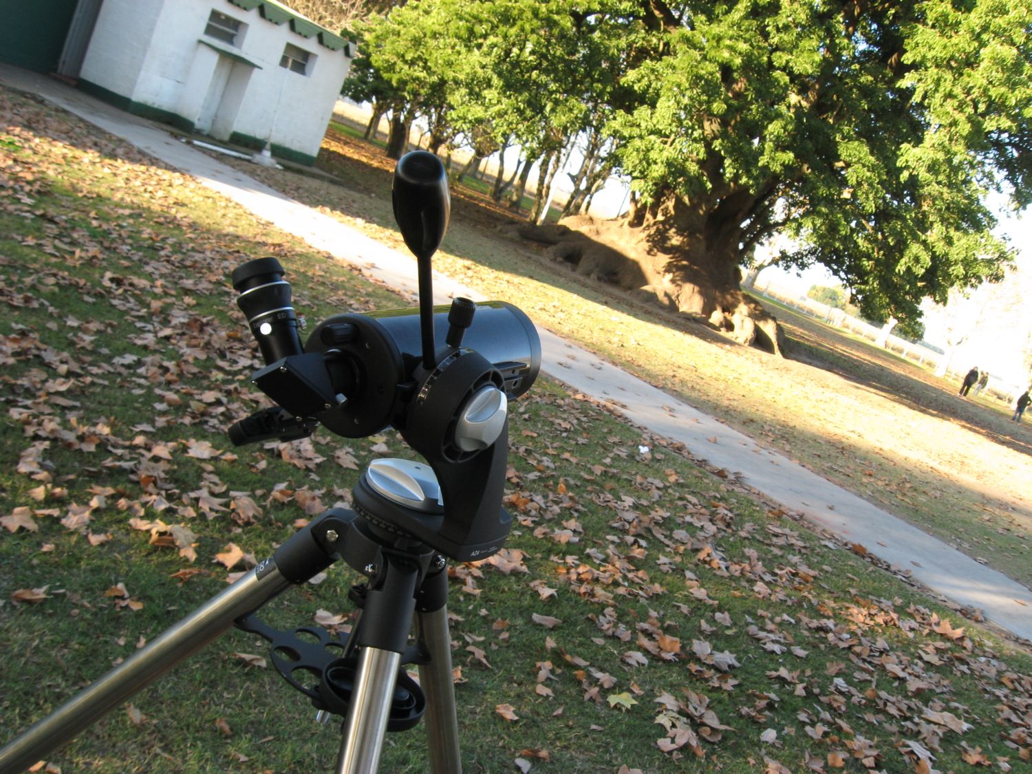

Publicado 13 de Marzo del 201213 a aca una fotito cuando pude probar la AZ4, sobre el mak 102 en bigand. es verdaderamente super comoda.y su palanca de cambio de un 1114 es por demas comoda, basta de ajustes en las viejas azimutales. reitero , felicitaciones marquitos
Publicado 13 de Marzo del 201213 a Autor Hola, saludosa todos.En si, ademas de lo robusto de el tripode,en que es mejor o diferente la montura AZ4 a las demas monturas altazimutales?ya que veo que la ponen como muy buena Disculpen la ignorancia. Gracias de antemano por la respuesta Precisamente lo bueno de esta montura reside en la solidez de todo el conjunto, permitiendo con su encastre tipo vixen, no solo montar telescopios, sino también cámaras pues trae un adaptador L con rosca para esos fines (en Barreal utilizamos al mak como telefoto para aves) y bueno a simple vista puede verse, que sobrepasa en capacidad de carga y estabilidad a las anteriores, manteniendo a su vez una gran versatilidad de ajustes para poder hacer un seguimiento bastante suave durante la observación.

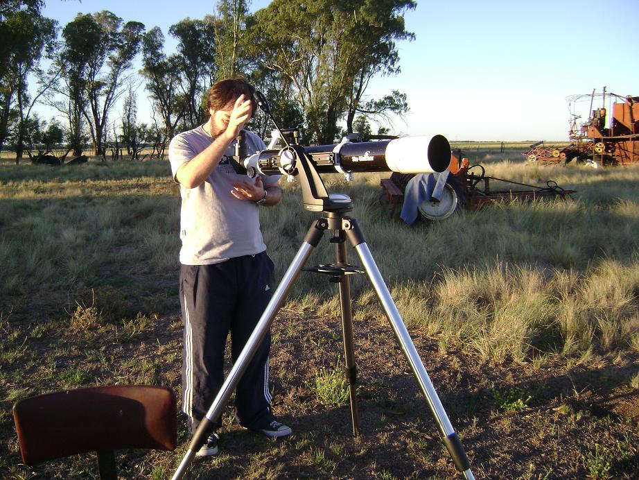

Publicado 14 de Marzo del 201213 a Aca se ve claramente cómo estoy metiendo cambios. Mientras "revisaba" las vacas del campo vecino. Por cierto, le dije a mi viejo que se deje de sufrir con el campo, que le da más sufrimientos que alegrías y sigue siendo pobre con 74 años (si no tenes más de 500hect. el campo da más perdidas que ganancias) y que ponga un villa astronómica!. Quedó maquinando No saben qué cielos!!. Las fotos de ep salen sin exposición!!! ... igual ni sueñen que va a dejar de laburar el campo. Este va a ser enterrado en el mismo cuadro que este arando en ese momento. Seguro que exige eso, para que el rinde sea mejor.
