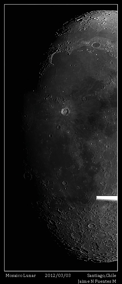

Incursionando en fotogafia la lunar me he entretenido haciendo unos mosaicos lunares los cuales presento,todos procesados en este orden con:
Registax (apilados -wavelet)
PixInsight (desconvulsion)
Photoshop (mosaico - niveles -curvas - enfoque)
Digital (luminancia - Crominancia)
Todos los videos se procesaron con un único patron de ajuste, tanto en la captura como en el procesado en registax, para no generar tomas con distintas tonalidades, en caso de haber alguna diferencia de tono se ajustaba previamente con PS (curvas) y antes del union con Photomerge de PS. de esta forma lograba un mosaico uniforme. estando esto correcto venia todo el procesado indicado anteriormente ( las fotos finales estan reducidas de su tamaño real)

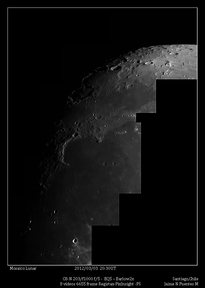

1.- Este mosaico consta de 8 videos con Barlow 2x con un total de 7000 frame apilados. (al 50% del tamaño real)

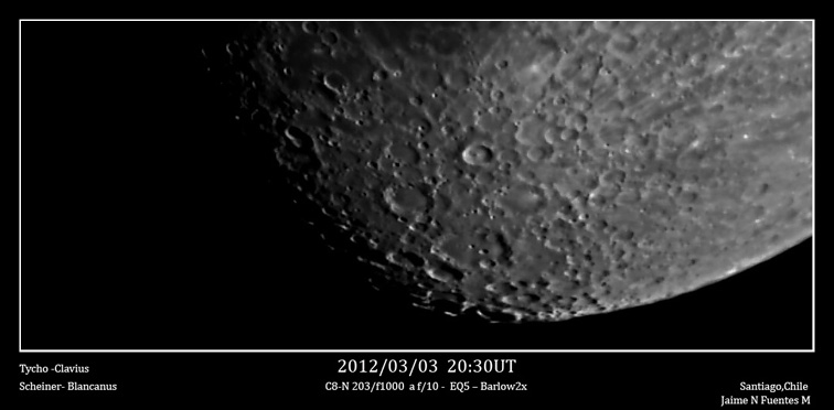

2.- Mosaico de 22 videos sin barlow aprox 44000 frame (al 70% del tamaño real)
3.- Mosaico de 2 videos con un total 2 1500
No se si será la mejor metodologia pero igual señalo todo el proceso ir viendo y corrigiendo de sus comentarios

Un buen trabajo Jaime, los mosaicos lunares son algo trabajosos pero pueden quedar espectaculares.
En cuanto al procedimiento que has utilizado me parece muy correcto, es imprescindible que cada uno de los fotos que forman el mosaico hayan sido realizadas con los mismos parámetros de captura y con idéntico procesado para que así no se noten diferencias.

Te aconsejo, tras el apilado y procesado con RegiStax utilizando la versión 6 cuyo alineado multipunto funciona mucho mejor que las anteriores versiones, que utilices algún programa que incluya la deconvolución, Fitswork es excelente para el postprocesado y con la deconvolución consigues sacar mejores detalles sin apenas aumentar el ruido, luego puedes pasar el resultado por los wavelets del mismo programa que te permiten reducir el ruido sin perder detalle.
Sergi.
