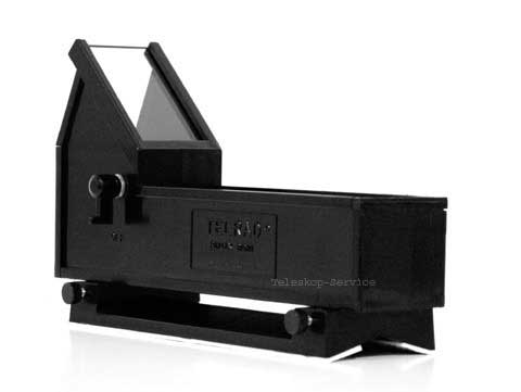

Publicado 20 de Marzo del 201213 a Bueno creo que nunca se habló en este foro sobre este buscador, asi que a pedido de Daniel Fontano, traigo la aclaración sobre qué es este objeto y cómo se utiliza. El buscador de Telrad es un aparato con aumento cero, es decir una vez montado al tubo óptico solo veras el cielo en el Telrad tal y como es, sin aumentos y sin dar vuelta la imagen, es comodísimo para apuntar objetos que son visibles a simple vista. Se instala muy rápidamente, consta de 2 partes, el Telrad en si y su base, la base tiene la opción de montarla con dos cintas autoadhesivas directamente al tubo óptico, o si se quiere esta la opcion de atornillarlo a el haciendo 2 agujeritos al tubo y montandolo con dos tornillos que vienen provistos en la base. Luego se ajusta el telrad a traves de tornillos laterales a su base, para alinearlo a través de la retícula del Telrad se ven 3 circulos concéntricos iluminados por led de iluminación variable, estos círculos representan un campo de visión de 4° el círculo mas grande, 2° el que le sigue y 0,5° el mas pequeño, simplemente apunta el telescopio hacia una estrella brillante y dejala en el centro de tu ocular, luego alineas el Telrad dejando la estrella en el centro del círculo más pequeño a través de los tres tornillos que se encuentran en la parte posterior y listo. Es sumamente útil para el rápido posicionamiento del tubo, creo que es ideal para telescopios Dobson, y a menos que seas un goto humano como Borges, conviene tenerlo en conjunto con el Buscador óptico convencional, en si es una herramienta práctica y dentro de todo económica, ronda entre los 40 y 50 dolares en USA, pueden comprarse bases a parte del Telrad, si quiere montarlo y desmontarlo de distintos tubos, incluso se pueden comprar las cintas adhesivas como repuesto y hay herramientas complementarias para ¨tunearlo¨como por ejemplo un secador de rocío. En fin es una linda herramienta. Espero haber aclarado dudas. Cielos claros. Ramiro Torres

Publicado 20 de Marzo del 201213 a Espectacular la explicación profe Rami ¡ Sería como el de punto rojo pero sin punto, sino con circulos.

Publicado 21 de Marzo del 201213 a Qué buena observación Alvarez! Si bien sabía de las filminas no tuve en cuenta ese aspecto. Ah y otra que estuvimos charlando en el chat con otros amigos, si bien son lindos finders, tienen como contra su tamaño algo aparatoso para mi gusto
