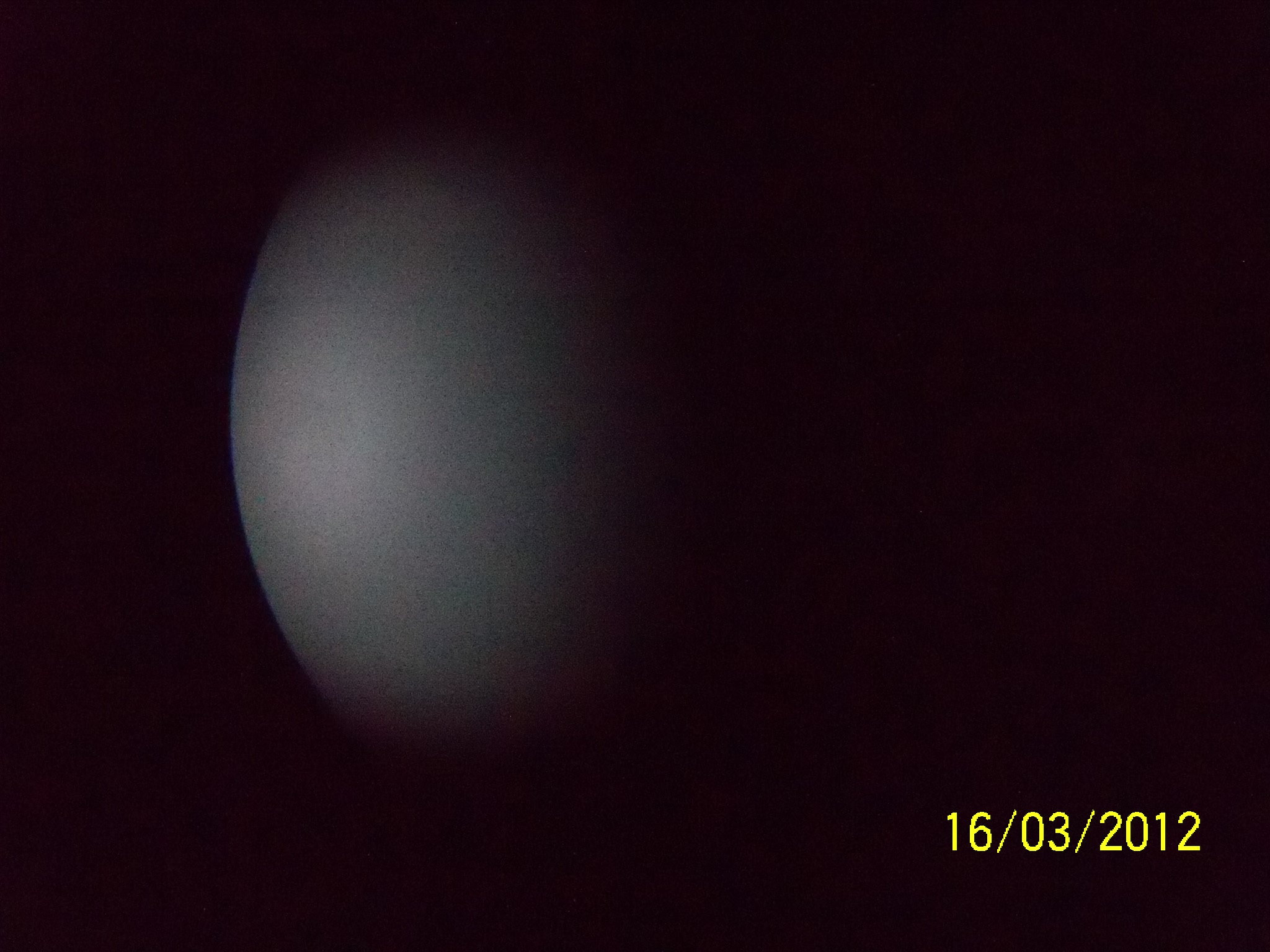

Publicado 22 de Marzo del 201213 a Eso dice, pero a falta de más datos supongo que se pasó tanto de magnificación que no se logró resolver nada, el resto ruido y procesado a full.
Publicado 23 de Marzo del 201213 a Autor Gracias por las sugerencias. La foto es de Jupiter, sacada con una Kodak Z915. La apertura es F 3,5. La velocidad 1/4s y la sensibilidad ISO 1600. Con un Hokenn 114/900. Espero haber respondido.
Publicado 23 de Marzo del 201213 a Bueno, no del todo, por lo que comentas supongo que la sacaste con el ocular colocado, ¿qué ocular era? Si usaste barlow, ¿cuál? (2x, 2.5x, 3x, 4x, 5x). La verdad que me extraña de sobremanera el tamaño, si bien no tiene resolución me intriga la magnificación.
Publicado 23 de Marzo del 201213 a Ahhh 45x, OK, entonces esa imágen es tema de de zoom y/o procesado artístico.
Publicado 23 de Marzo del 201213 a Autor Quizas haya puesto el zoom, no te lo aseguro. No tiene ningun proceso artificial. Yo tambine me asombre cuando la vi. En total tengo 6 fotos y las 6 distintas. Esta tiene el mismo foco, pero una velocidad mayor: 1/3s

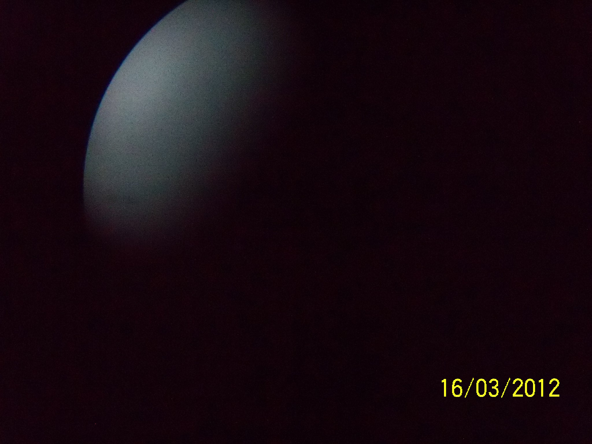

Publicado 23 de Marzo del 201213 a Autor Esta tambien esde Jupiter con su luna Io. La misma caracteristica, solo que con una velocidad 1/8s
Publicado 23 de Marzo del 201213 a Ahhhhh, ahora entendí lo que pasó. Está absolutamente mal enfocado, en la segunda se ve bien. El contorno perfecto que se ve en la primera es el borde del ocular y la apariencia de fase es porque el tren óptico (ocular - cámara) está desalineado. Con ese nivel de desenfoque puede ser una luna que entro de chiripa o una basurita, un reflejo o una suma de todo eso. Un Júpiter de ese tamaño con un contorno cortado a laser sin procedado y con toma única está más cerca del milagro que de la realidad.

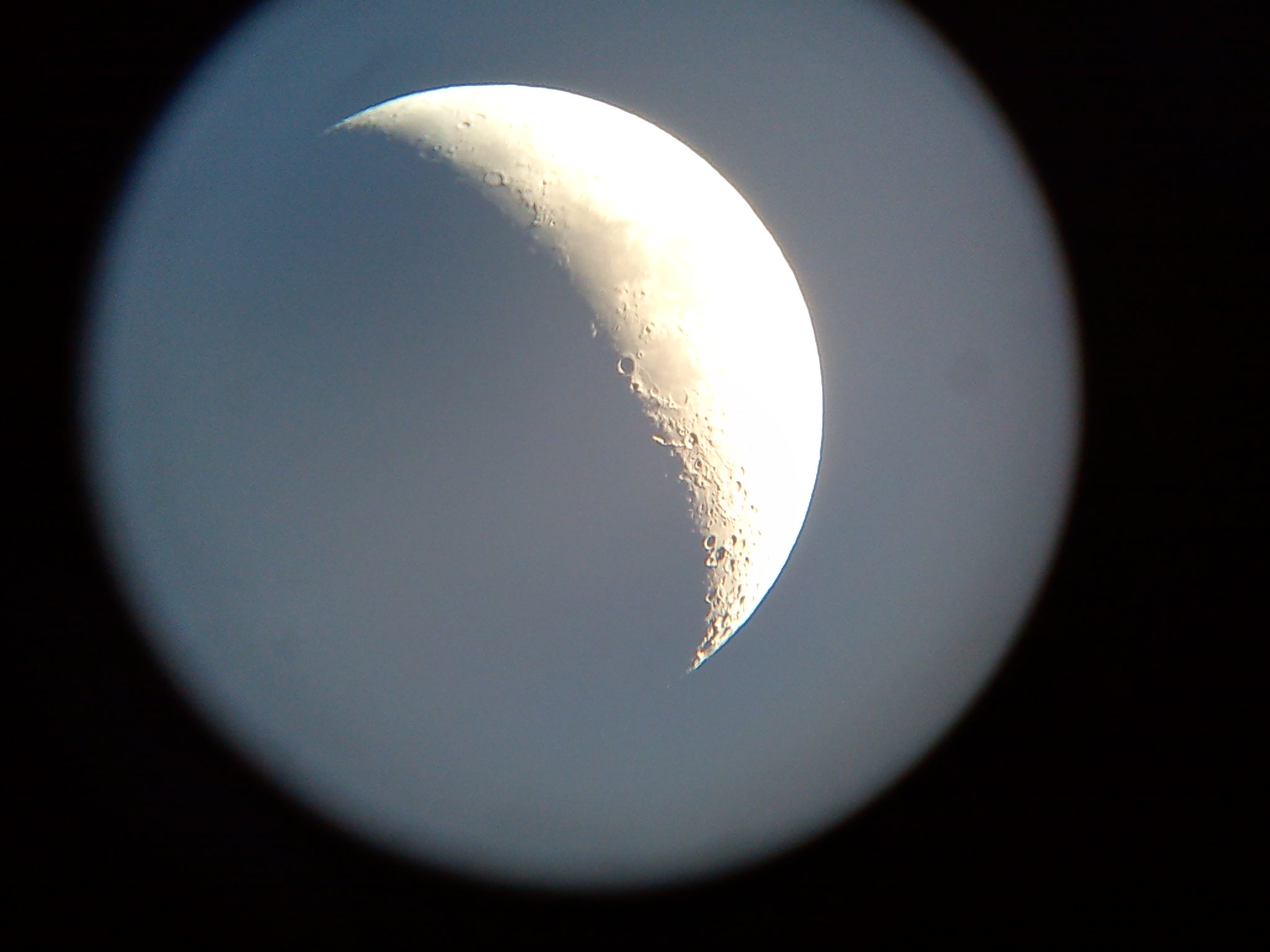

Publicado 24 de Marzo del 201213 a Ricardo, si lo que queres hacer es astrofoto planetaria, comprate una webcam, sacale el lente y pegale con cinta de aislar un tubito de rollo de fotos. Lo que muestra tu foto es el borde del porta ocular, contra el cielo claro d fondo, parecida a esta foto pero sin la luna. Yo tuve muchísimos problemas al comenzar, relacionados con encontrar el planeta, centrarlo en el ocular, hacer las fotos y procesarlas etc.... enfocar es toooooooodo un arte y lleva tiempo y práctica. Cuantas más pruebas puedas hacer, mejor! No te desanimes y cualquier consulta, no dudes en buscar en el foro y preguntar todo lo que no entiendas. Empezar con la luna es lo mejor. Saludos cordiales y espero pronto poder estar apreciando tus trabajos como los del resto de los foreros.
