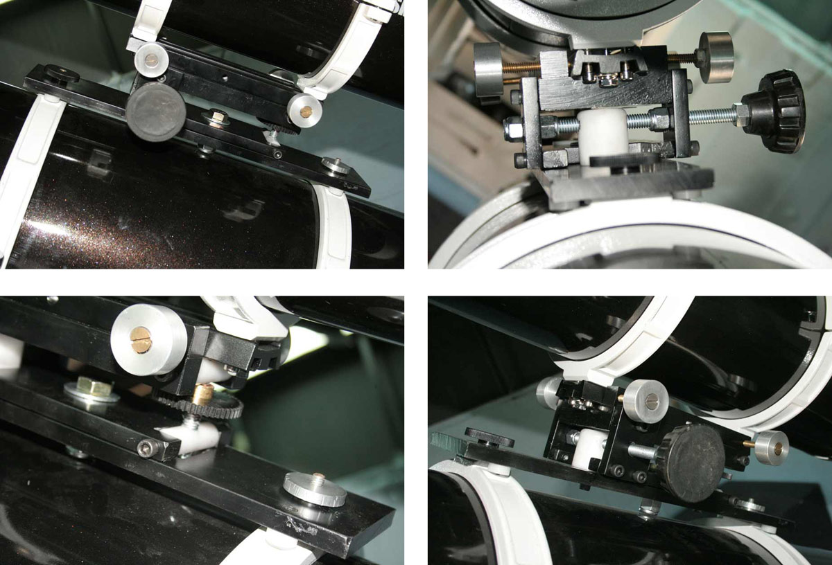

Publicado 21 de Marzo del 201213 a Es impresionante Ignacio el poder resolutivo de tus ópticas. Las imágenes estan mas que buenas y ngc3532 es hermosa, es mas si en algun momento podes tirarle HA para sumarle a ese RGB vas a trae una tenue nebulosidad de hidrógeno que cruza por el centro del cúmulo.- Realmente te felicito por ese equipo y por estas dos imágenes. Para el tema de la estrella guía no hay mejor inversión que en un guider mount de los que vende Ricardo. Particularmente le afané el modelo y me lo hice yo porque de guia uso el 150 y necesitaba algo igual pero mucho mas grande. Es excelente y te facilita todo un 100% porque mientras le sacas a m83 la movilidad te da la posibilidad de guiar con el sol. Te adjunto una foto del mio para que lo veas.
Publicado 21 de Marzo del 201213 a Autor Gracias Gustavo y Omar por pasar a comentar. Me alegro que les gusten las imágenes...porque laburo dan Omar, tengo una montura para el guía muy parecida a la que mostrás, que me hizo Julio Olleros, y que anda muy bien. El problema lo tengo con la cámara web que uso de guía vs el ocular, ya que las estrella guía la busco y centro con una diagonal/ocular, y luego coloco la webcam. El tema es que el foco es bien distinto, y a veces al cambiar uno por otro la estella se decentra y cuando re-enfoco no aparece...entonce dudo si el re-enfoque lo hice para el lado correcto y pruebo para el otro lado..y tampoco aparece, etc., etc. Tengo que hacer que sean parafocales con algún suplemento. O comprar una cámara guía bien sensible y nunca sacarla. Me ahorraría por lo menos media hora por noche . De todas formas te agradezco la sugerencia. abrazo Ignacio
Publicado 21 de Marzo del 201213 a Me parece que están muy bien las imágenes Ignacio, las antenas están super...el fondo no lo veo en exceso ruidoso, las antenas están bien traidas y la resolución en los centros de las galaxias es sorprendente...fenomenal revancha... Vos guias con un tele catadioptrico bastante largo no? Digo, la opción que tendrías es usar un tele corto, 400mm o algo así, y dejar fija la cámara guía, con el campo más amplio casi seguro encontrás estrellas siempre... Saludos, J.

Publicado 22 de Marzo del 201213 a Autor Gracias Juan y Nestor por pasar a comentar, y que bueno que les haya gustado. Juan: sí, guío con un SCT 80/800, y como vos decís una focal menor, con más fov, y hasta mas brillante ayudaría. Pero como muchas veces uso el barlow hasta en 2.2x, no me sentiría muy cómodo bajando mucho la focal. Ya se que la teoría dice que anda igual...pero esto SE que anda De todas formas adaptando el ocular y la webcam para que queden parafocales (+o-) la cosa se facilita mucho. En el futruo tengo pensado comprar un apo de 300mm de buena calidad, que usaría para fotos y como guía. SI es necesario le pongo un barlow a ese también. abz Ignacio
Publicado 22 de Marzo del 201213 a Exacto Ignacio!! Un anillito que tenga la medida de la diferencia entre el ocular y la web cam y listo.
