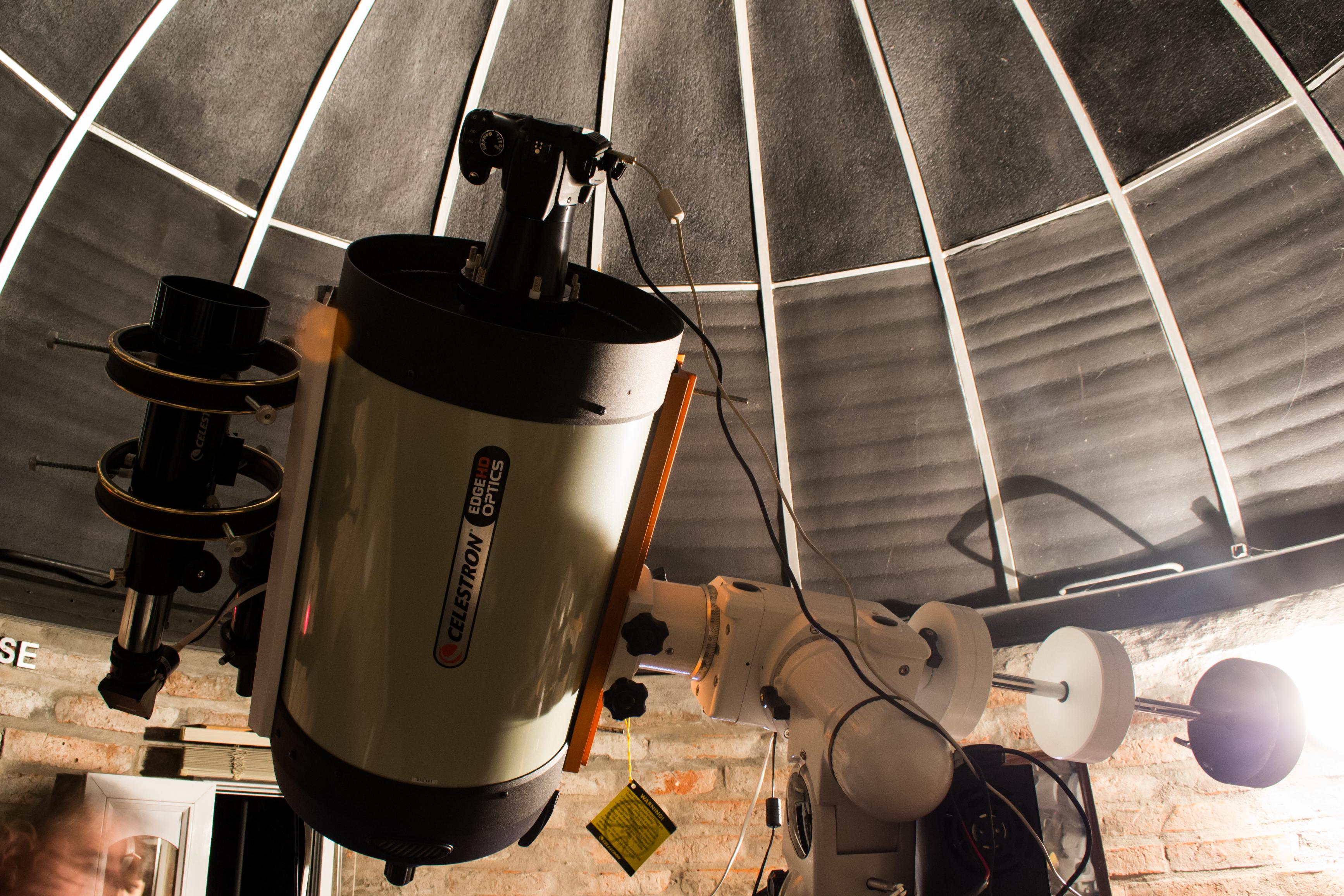

Publicado 26 de Marzo del 201213 a Felicitaciones! Excelente adquisición. Las estrellas perfectas en todo el campo a F2! La imagen de prueba, espectacular! ¿Podrías subir una foto del telescopio con la cámara acoplada al frente? Abrazo! Ezequiel.

Publicado 28 de Marzo del 201213 a Autor Graciassss Marcos, Sergio, Ignacio, Nestor, Mati, Eze, y Geert. Mati y Nestor: Si bien me costó mucho esfuerzo para comprarlos (Ota - Fastar), creo que el dinero está bien gastado porque es algo que me gusta con mucha pasión. Si lo tuviera que decidir de nuevo, lo volvería a hacer!!! Geert: El enfoque es relativamente fácil. Los spiker de las estrellas te dan una ayuda extra. Los movimientos del foco son mas largos y no tan celoso como en f/10 Eze: Acá subo una toma con el reductor acoplado. Todavía no he puesto el ojo, pero pienso poner un codo de 1.25 con un ocular de 40mm y ahi me doy una sobredosis .. Muchas gracias a todos por su apoyo a esta compra que, en mi caso, fue un desembolso muy importante y ... si bien no me arrepiento , me queda una cierta sensación de... "Que hiciste !!! " :shock: Gracias , un abrazo y buenos cielos. Editado 28 de Marzo del 201213 a por Invitado
