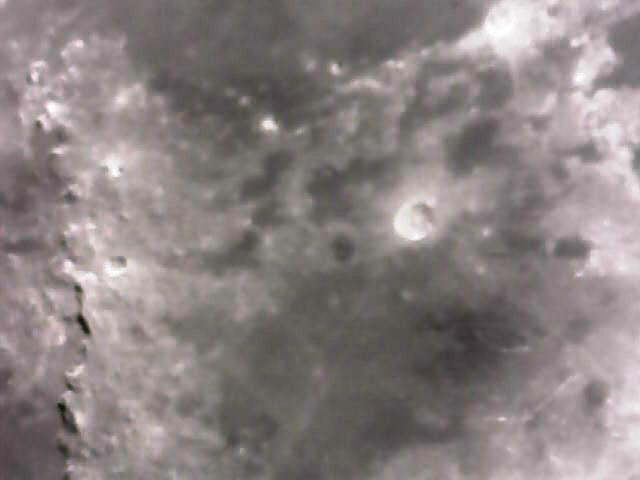

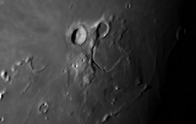

Publicado 4 de Abril del 201213 a Hola, queria mostrarles una interesante comparacion que llevé a cabo hoy mismo, hace 1 hora aprox. Resulta que me acorde que tenia la spc900 y decidi hacer una prueba para comparar a ambas camaras, en las mismas condiciones de cielo, y con el mismo instrumental. Para la comparacion con la Luna ambas imagenes fueron tomadas a foco primario sobre el Nexstar 11" , el procesado es exactamente igual, los niveles de wavelets tambien identicos, y las tomas fueron hechas en lo que se tarda en sacar una camara e insertar la otra, o sea, la unica diferencia es la que condiciona la electronica,el ccd y el software de cada camara.

Publicado 4 de Abril del 201213 a Autor No es necesario hacer ningun reporte para saber cual es mas cara, la dmk21 es una camara pensada para esto, la spc900nc es una camara web adaptada para esto, y eso es lo que intento mostrar, la diferencia entre algo fabricado para esto y algo que no lo es, de todas formas tene en cuenta que la dmk21 es la mas barata dentro del rango de las buenas camaras planetarias, arriba tenes Lumenera,Point Grey, etc. El seeing es la turbulencia atmosferica que provoca la distorcion del objeto observado como si este fuera gelatina, porque tanta diferencia entre las dos camaras? , porque la spc900 trabaja al maximo entre 10 y 13 frames por segundo, o sea que cuando filmas el video este toma entre 10 y 13 imagenes por segundo que juntas conforman el video.En cambio la Dmk21 no sufre tanto del seeing porque trabaja al maximo a 60 frames por segundo, donde la spc900 tomo 10-13 imagenes la dmk tomo 60, los efectos distorcionadores de los gases en la atmosfera se ven atenuados considerablemente. Gracias por comentar! saludos!

Publicado 4 de Abril del 201213 a Martín, muy buena la comparación. Me queda una duda respecto del menor "daño" que produce el seeing a la imágen con cada cámara. Si bien parece razonable que al capturar muchos cuadros puedas capturar mayor cantidad de cuadros en que no había deformaciones visibles en la imágen, el seeing produce distorsiones en general no homogeneas en la imágen con lo cual deberíamos luego hacer un gran filtrado de imágenes afectadas y no afectadas. Por ejemplo con mi vieja webcam podía sacar imágenes a 15 cuadros y con la nueva a 30. La diferencia que noto es que con una obtenía digamos 15 cuadros 10 útiles y 5 deformados y con la otra obtengo 30 cuadros 20 útiles y 10 deformados, conclusión en el mismo tiempo tenía el doble de cuadros buenos (Lo cual está bueno), pero asociado puramente a la cantidad y no a la velocidad, puede ser? o estoy hablando huevadas? Alguien que me heche un poco de luz en el tema, please!! Adjunto dós imágenes sin procesar de ejemplo sacadas una atras de otra con la misma cámara (son del mismo video). Disculpen la quemada pero tenía problemitas de ganancia (el foco tampo es muy bueno):

Publicado 4 de Abril del 201213 a Autor Muchas Gracias sielfi, me alegro que mi escueta respuesta te haya servido , de todas formas ya sabes, podes preguntar cualquier inquietud por MP que será gentilmente respondida, asi nos manejamos entre colegas Fede lo que decis es cierto, pero una cosa conlleva a la otra, no podes tener cantidad si no tenes velocidad, o sea tu afirmacion es lo mismo que yo planteo, claro que luego entran en juego otras cosas, como la sensibilidad del ccd y la electronica, de nada sirve tener 100 fps si el ccd tiene tan baja sensibilidad que lo unico que captura es un debil circulo de luz carente de detalles, o lleno de ruido que hacen la imagen improcesable. Hay una camara planetaria que saco nosé si Point Grey o Fly , que trabaja a 100 fps, conexion usb3.0, lo que debe ser eso. Gracias hugo!, te mando un abrazo Saludos!

Publicado 5 de Abril del 201213 a Excelente comparacion martin!! Iba a escribir otras ventajas pero me parece que tiró la toalla la SPC. Saludos

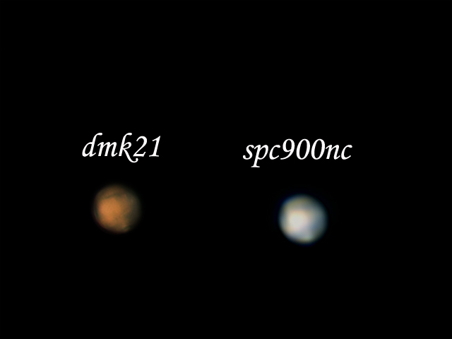

Publicado 5 de Abril del 201213 a Yo uso las dos para hacer tomas a color.La verdad es que hay diferencia. Marte LRGB. por Javi berna, en Flickr Saturno LRGB. por Javi berna, en Flickr
Publicado 5 de Abril del 201213 a Tharsis la diferencia es tremenda excelente ejemplo de lo que martin comenta sobre el seeing. Parecen dos seeing diferentes.
Publicado 5 de Abril del 201213 a Todo muy cierto , es mas o menos lo que yo he podido comprobar en el tema del seeing para planetaria, se necesitan mas frames para amortiguarlo, sino en un mismo cuadro aparecen mayor cantidad de turbulencias "apiladas" por asi decirlo. Gracias por plasmarlo aqui para conocimiento de todos. Pero esto mas que degradar a la SPC, creo que la levanta de categoria, por siquiera merecerse la comparacion !!... Estamos hablando de una webcam !!, diseñada para uso domestico. Un tema que no se trato fue el tema de "color" (por razones obvias, la dmk es mono), creo que la SPC le lleva ventaja en esto a unas cuantas, en el sentido de captura del color, aunque pobre a veces, toma mas o menos los colores mas aproximados a diferencia de otras, sin levantar tantos tonos raros, naranjas o verdosos. Una utopia: Si existiera, me gustaria esta misma comparacion, con el chip de la spc pero "mono". Creo que asustaria a unas cuantas camaritas a pesar de su bajo rendimiento en frames. Saludos.
