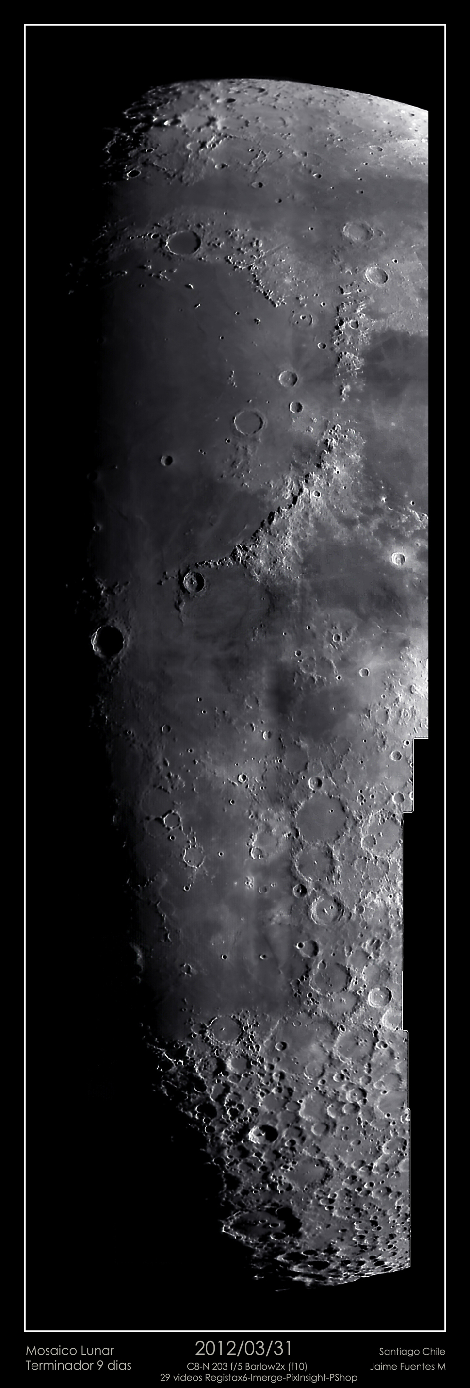

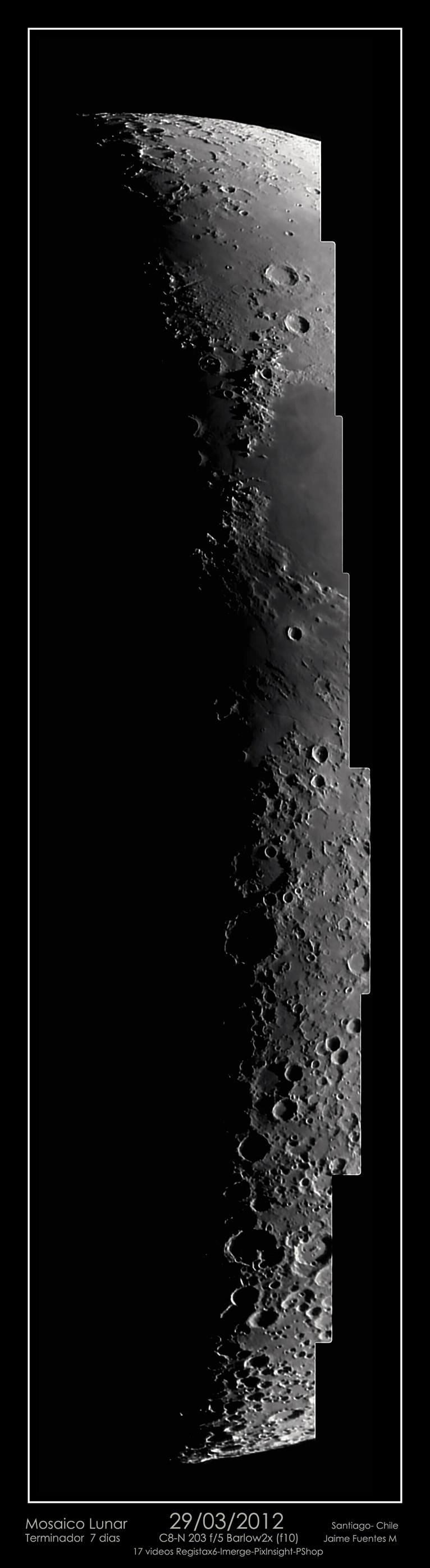

Siguiendo con la senda lunar, me he entretenido mucho haciendo estos mosaicos del terminador, con desface de 2 dias para ver las diferencias topograficas y vaya que las hay, los paisajes cambian radicalmente, Estos trabajos corresponden a los dias 29 y 30 Marzo recien pasado, son aproximadamente 30 videos por noche tomadas con barlow 2X lo que me daba una focal de f/10..
Todos los videos son de 30Seg a 30fps y f/30 con camara Neximage, lo que da un total de 950 frame por video promediando aprox la mitad, (el Seing en Stgo es realmente malo). El procesado fue el siguiente en este orden:
Registax6 (apilamiento)
Imerge (mosaico)
Registax (Wavelet)
PixInsigth (Desconvolution-Noise Reduction)
Photoshop (Niveles-Curvas-Enfoque)
y mucha, mucha paciencia ya que es un trabajo arduo el armado del mosaico pero muy gratificante al final...
1.- Mosaico Corresponde edad Lunar de 7 dias, (29/03/2012)
2.- Mosaico corresponde edad Lunar de 9 dias, (31/03/2012)
3.- Mosaico de los Montes Apenninos con todo el entorno que lo rodea, para mi personalmente es un de los paisajes mas bello de este satelite, donde se situa el Monte Huygens la montaña mas alta de este cordon, con una altura de 5400 mts de altura, Tambien podemos observar los crateres mas emblematicos como Plato, Aristoteles, Eudoxus,Aristillus,Autolycus, Archimedes, Erastosthenes, Copernicus y finalizando con Timocharis un verdarero hoyo ...

Hermosas fotos Jaime. El mosaico del día 29/03 me gustó particularmente.
Saludos cordiales desde La Plata
Felicitaciones esos Apeninos están "a punto" :D

Muy buen trabajo Jaime! La tira del terminador es muy interesante.
Lo único es que veo las imágenes un poco sobre-procesadas, y por tu descripción parece que has aplicado wavelets y después deconconvolución. En todo caso probaría solo con deconvolución (o filtro de Wiener), y luego, si hace falta, un pizca de wavelets.

Ignacio tienes razon, primeramente hice un Wawelet muy moderado al mosaico, pero solo a los canales del 6 al 2 el primer canal no lo toque esto lo realice con Registax6 y luego realizo la desconvulcion con Pix, a lo mejor tienes razon no es necesario y se produce un sobre procesado.. lo que si hago es un es un Noise Reduction (ADCNR en Pix) lo que para mi es lo que le da el valor agregado a los paisajes lunares, encontrar el equilibrio es lo compliacado, pero voy a probar con tus indicaciones, gracias por tu comentario que ayudan muchisimo.. ha una cosa como encuentro el filtro de Wiener en Pix ...?
Jaime
Lo encuentras bajo "Deconvolution --> Restoration filter", en donde seleccionas "Wiener filter" en "Algorithms".

Muy buen relieve y contraste de sombras. Ambos mosaicos están bárbaros, valió la pena el esfuerzo.
Los apeninos, como siempre, una delicia de la luna.
Un abrazo desde Buenos Aires!
Excelentes fotos y mosaicos , no voy a repetir los comentarios de los demas porque te lo dijeron todo.
Igual me encantan como te quedaron.
