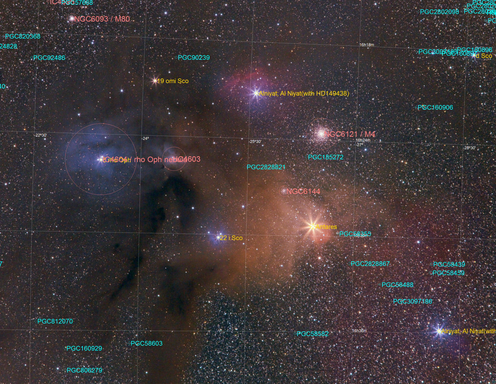

Lo intenté sobre una imagen de la región de Antares que tenía, y anduvo muy bien. Lo único que identificó mal es la estrella Tau Sco, que nombró Al Niyat, y por duplicado. Se las dejo. Lo que le agregaría es un filtro de magnitud a las galaxias, ya que hay muchas! También vendría bien un poco de "Inteligencia" en el layout para evitar superposiciones de etiquetas.
abz
Ignacio
Antares_Annotated.JPG.ace031ce50844eea81
Acabo de probarlo, y funciona. Como decis Ignacio, tiene un tema de superposicion, y ni se te ocurra usar el catalogo UCAC-3 porque te tapa todo, si bien podes limitar por mangnitud es global, y para todos los tipos de objetos. A veces me porfio (o leyo mal) la informacion del fits header respecto al binning y distancia focal del equipo usado en la foto, pero es una pavada.

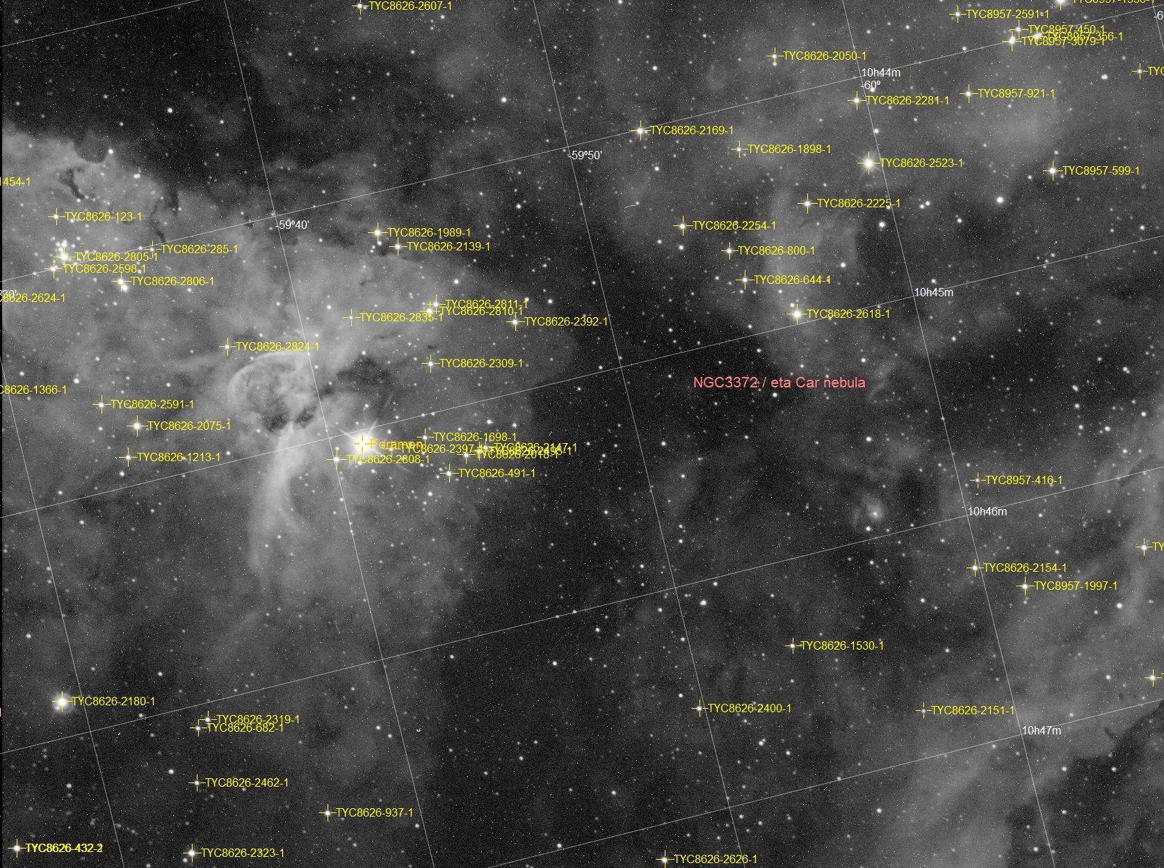

Aca dejo mis dos plate solves que hice con fotos en h-alfa.
ngc3372.jpg.b51959a06c1751dbbb8f224a0f5a
