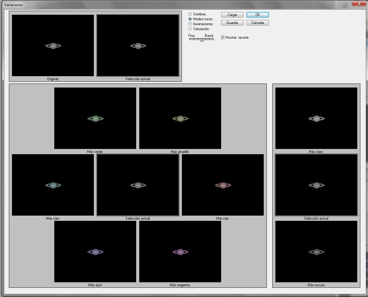

Me tomo el atrevimiento de hacer lo que te comento.
Si usas PS, en Imagen - Ajustes.
Hay algo que se llama "Variaciones..." Juga con eso.
