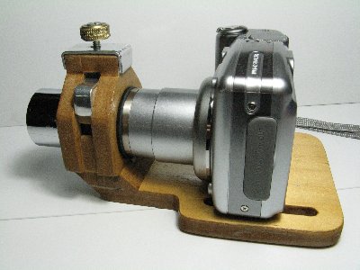

Gracias Raul, estoy resolviendo eso del adaptador queria hacer algo asi de estas dos opciones que e visto por aca.
Adaptador.jpg.8e064ebdfb306845875dbb3219
