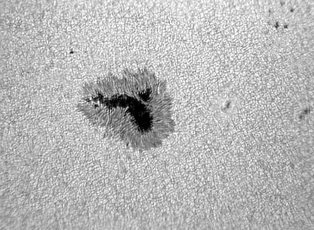

Buenas, para evitar telarañas en la lámina baader hoy me he subido a la terraza y le he tirado un par de vídeos a esta enorme mancha.
Sin barlow(a 1800mm) con la DMK(bueno, los datos están en la foto):
1471 a 1800mm por Javi berna, en Flickr
Con una barlow X2:
1471 a 3600mm por Javi berna, en Flickr
Ambas rsultado de vídeos de 5000 frames de los que se han apilado con AutoStakkert unos 700.
Contraste con Gimp y deconvolución con Fitswork.
Un saludo.

Impresionante resolución Javi...muy buenas...
J.
Excelentes fotos Tharsis, con una gran definición.
Sergi.
Ahhhhhhhhhhhhh, :loco:loco:loco:loco
Tremenda foto che!!!!
Excelente detalles.
Me quedo con la foto con barlow es excelente.
Sigo probando AutoStakkert, anda muy bien de verdad.
Lo que hay en los bordes de la imagen es coma o procesado?
Imagino que a esa focal como no es?
Gracias.
Masuzzo creo que es un artefacto por el apilado, a los bordes no puse puntos de alineación, quizá sea por eso.
O eso o simplemente al no ser muy bueno el seguimiento esa parte no tiene el mismo número de cuadros.

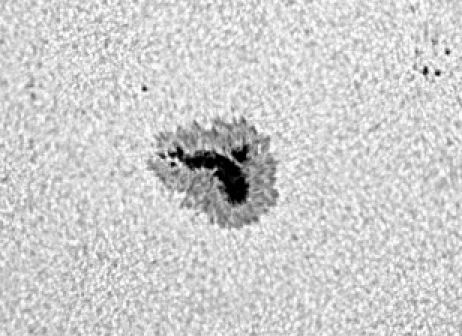

Un gif del seeing:
Ya veo, esta excelente el alineado, lo que si viendo el gif las granulaciones tienen forma de alubia digamos eso seguramente es por la desconvolucion.
Probaste para ver como sale, waves gaussianos en RX?
Saludos y de nuevo impresionante foto.

Te refieres a los wavelets de Registax?los wavelets de esas 2 imágenes están hechos con Registax(no hay manera de sacar detalle si lo pasas a la deconvolución directamente), no lo puse porque prácticamente lo englobo en el mismo grupo que AS.Además normalmente los aplico con AstraImage(no ha sido el caso).
Osea, el procedimiento ha sido:
-Apilado con AutoStakkert(tiff).
-Wavelets con registax6(tiff).
-Deconvolución con FitsWork(tiff).
-Recorte y contraste con Gimp(.png)
Te dejo aquí un procesado más suave, solo he aplicado una deconvolución menos agresiva y he apilado más frames:

En granulacion fina me quedo con la ultima que pasaste, las separaciones (lineas negras) entre los granos y mas fina y queda mas natural.
Una belleza :D:D:D:D
Pero en cuanto a la AR en si, la que posteaste con anterioridad es superior justamente por lo mismo. diferencia un poco mas lo rayos de la estructura.
Has tenido un buen cielo sin duda, y tu pericia es envidiable por cierto. :shock:

Misma mancha pero de hoy y en peores condiciones atmosféricas(viento y seeing pésimo).
1471 a 1800mm, 6 de Mayo. por Javi berna, en Flickr
Me resulta imposible no compararlas je je.
