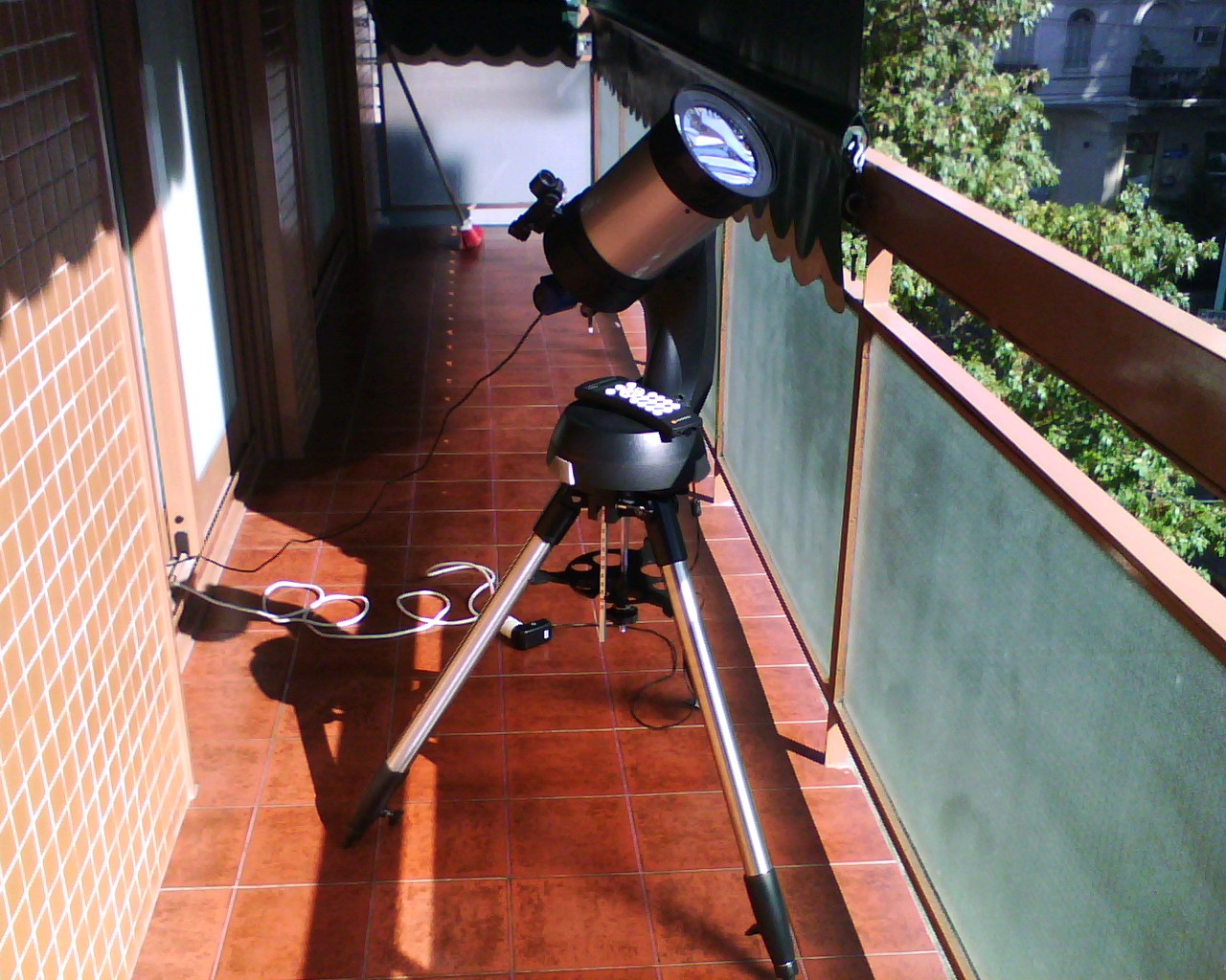

Tengo el mismo equipo que vos pero 5", tambien lo tengo en un balcon y tambien veo la mitad del cielo. :D
Pero puedo alinearlo a la perfeccion, llamese perfeccion que al GOTO le pongo M42 y lo ubica perfectamente en el centro.
Lo hago asi:
Primero nivelo al norte y pongo el tubo horizontal.

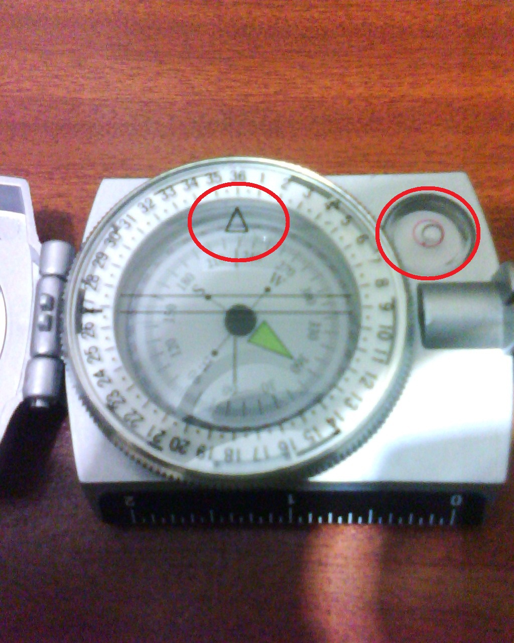

Tengo una brujula galileo que tiene un nivel de agua, lo que hago es poner la brujula sobre el OTA y giro el tubo hasta que la flecha negra que te marque con un circulo coincida con la verde. por otro lado subo y bajo el tubo hasta que la burbuja este centrada.
Hecho es,o pongo alinear por 2 estrellas, le digo el año, mes y dia, la hora actual (que tenes en tu reloj), tiempo standard: (osea sin horarios de verano), tiempo UT-3:00, ingresar LAT y LOG? Si...
En mi caso 58.29W y -34.34 no te pregunta sur o norte porque pones (-)34.34 logicamente.
Podes usar google maps para saber exactamente tu posicion en Bahia blanca.
Elegis la primera estrella depende a donde apuntes, usa stellarium para guiarte, ponele Spica por ejemplo.
Centrala lo mejor posible en el ocular, a mejor la centres mejor enter
Buscas la segunda lo mismo, la centras perfectamente enter y eso es todo.
Te aconsejo bajar a Rate 6 ó 5 para hacer los alineamientos, para que sean prolijos.
Un comentario: Por mejor que lo alinees es probable que los planetas no los ponga en el centro, pero no es grave eso. lo centras con el buscador (modo manual) y como esta bien alineado lo va a seguir.
Saludos y espero te ayude.
PD: La foto que te paso del Nexstar a pleno dia, la alinee igual, solo que cuando me pregunta una estrella le digo ok sin verla, y funciona de maravillas!!! :D:D
