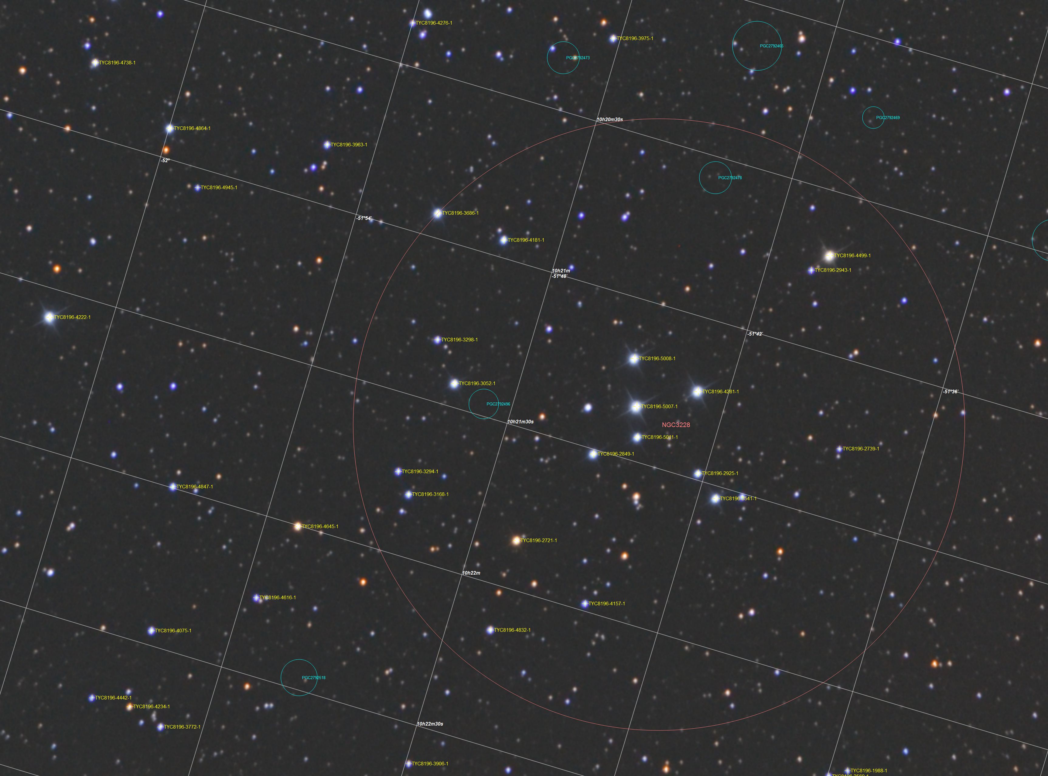

Como novedad, en esta ocasión, utilice una función de Pixinsight denominada Imagesolver, la cual resuelve la posicion de los objetos en la imagen a partir de ciertos datos como la ubicacion, magnitud de estrellas, etc. Luego otro proceso denominada annotation, escribe sobre la imagen el nombre de los objetos de la zona.

Es interesante , peroooo me gusta mas sin los nombres.
Muchas gracias Sergio, sebyta y sergioab
es cierto, la imagen sin anotaciones es mejor, pero me gusto la idea de poder identificar otras cosas que aparecen a veces en las imagenes y de paso se aprende algo mas.
Gustavo
Excelente toma de una elección excelente. Me gustan los objetos que estaban en el altillo ovlidados, excelente que acompañes con la identificación. Es muy didáctico y de paso, saber que cierto manchoncito es una galaxia (del catálogo PGC por ejemplo) entrena la vista también no tanto para el ocular, pero sí para descubrir objetos en fotografías que es como se han ido descubriendo galaxias últimamente. :mrgreen::mrgreen:
Gracias Marcos,
justamente la idea de las anotaciones es esa, poder identificar y darle sentido a las pequeñas manchitas que aparecen aveces en las fotos.
Gustavo

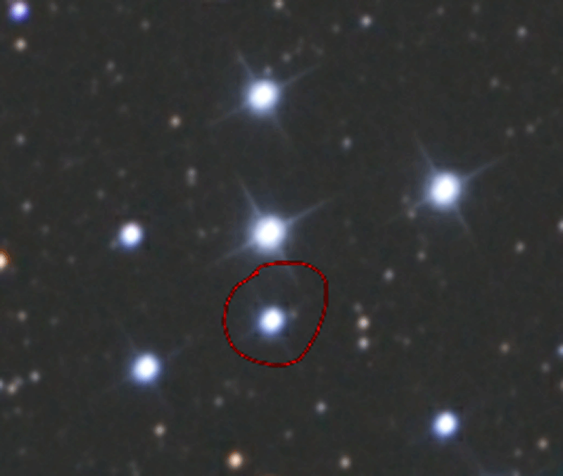

Gus, haciendo lugar para una critica constructiva, yo creo que merece un cambio en el procesado. Si te fijas en las estrellas brillantes, vas a ver que los spikes se cortan en un momento, probablemente usaste mascaras o deringing y te metio un "ringing artifact" como vi que le dicen, un anillo negro alrededor de las estrellas, que no se notan en las estrellas debiles pero si en las brillantes.
Tal vez ignacio, que la tiene clara con el pix, pueda fundamentar mejor (o hacerme callar la boca :mrgreen: ), aunque el no tiene spikes porque usa un refractor pero deringing seguro que usa. Espero te sirva mi critica.
Aca hice un crop para que se vea mas claramente
deringing.gif.46711fd981cdd3daf425b9016e

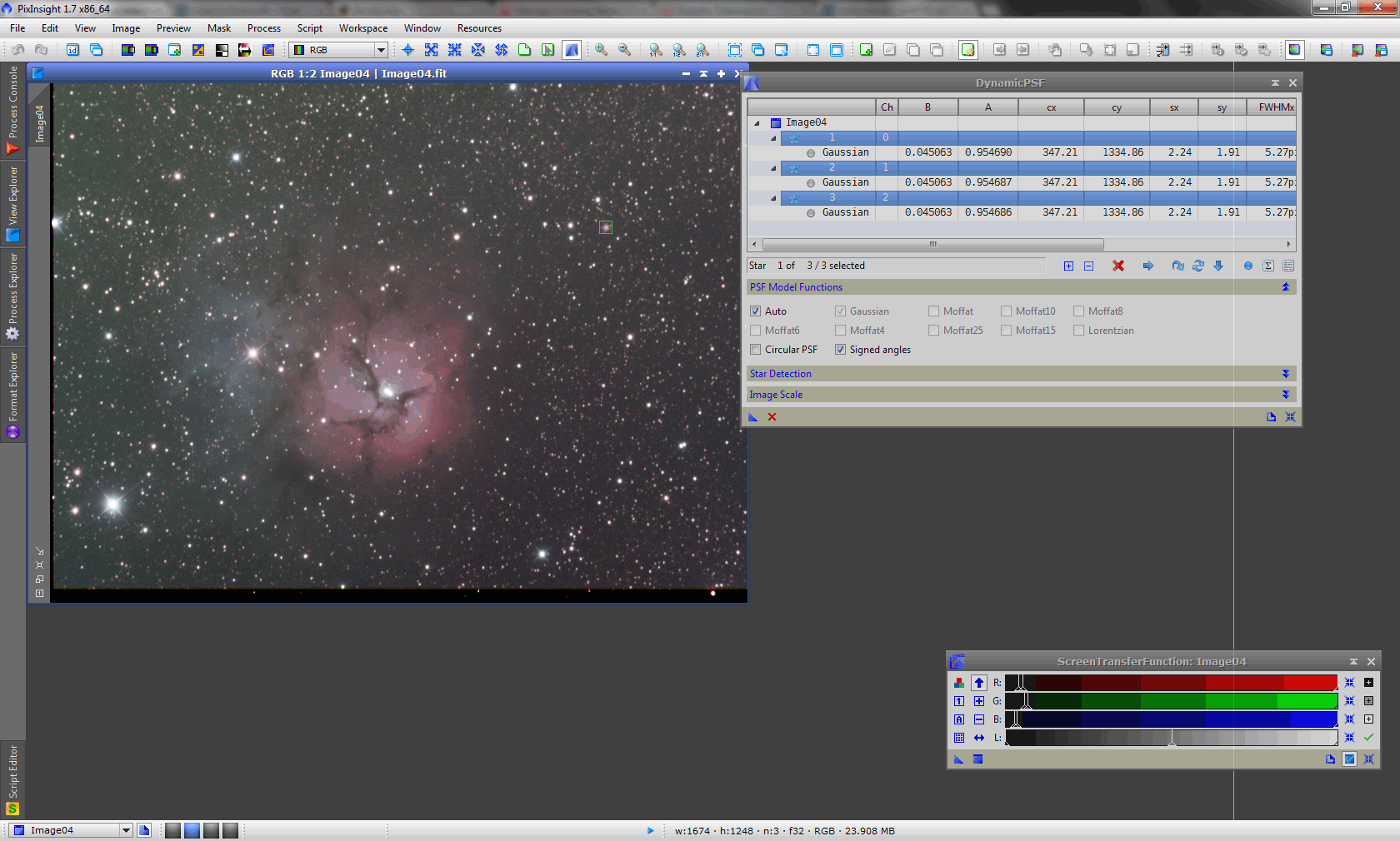

Y te agrego una cosa.. el pix tiene una herramienta que se llama "DynamicPSF", sirve para determinar el point spread function de tu imagen. Si usas la deconvolucion (ahi SI ignacio sabe) uno de los parametros que te pide es la "forma" de la estrella. Con Dynamic PSF podes estimar el PSF de las estrellas de tu imagen, y de esta forma pasarselo como parametro a la deconvolucion para que no te genere efectos extraños. Funciona y muy bien, aunque la deconvolucion es un proceso que lleva un tiempo cazarle la onda, y por la experiencia tenes que usar no menos de 50 iteraciones. Todo esto viene a que si podes trabajar la forma de las estrellas te va a dar un resultado mucho mejor, ya que no estan perfectamente redondas, y lo resolves con deconvolution.
Gustavo,
ya que arnet no quiere que nos conectemos por TeamViewer, te paso la captura de los settings que tengo yo con el pix para Dynamic PSF
settings_dynamic_psf.gif.89e07969374187f
Bueno Ricardo,
finalmente la tecnologia permitio que nos conectaramos y que vos puedas ver lo que pasaba en mi notebook, asi que me sirvio muchisimo el tema del DinamicPSF, ahora lo estoy practicando para mejorar la foto y publicarla corregida.
El unico detalle, es que lei que la deconvolucion es mejor aplicarla a la imagen cuando todavia es "lineal" es decir que aun no se ha recortado el histograma ni modificado las curvas.
Asi que me quedo con esa tarea, en cuanto logre mejorar el resultado, subo la version corregida.
Gracias
