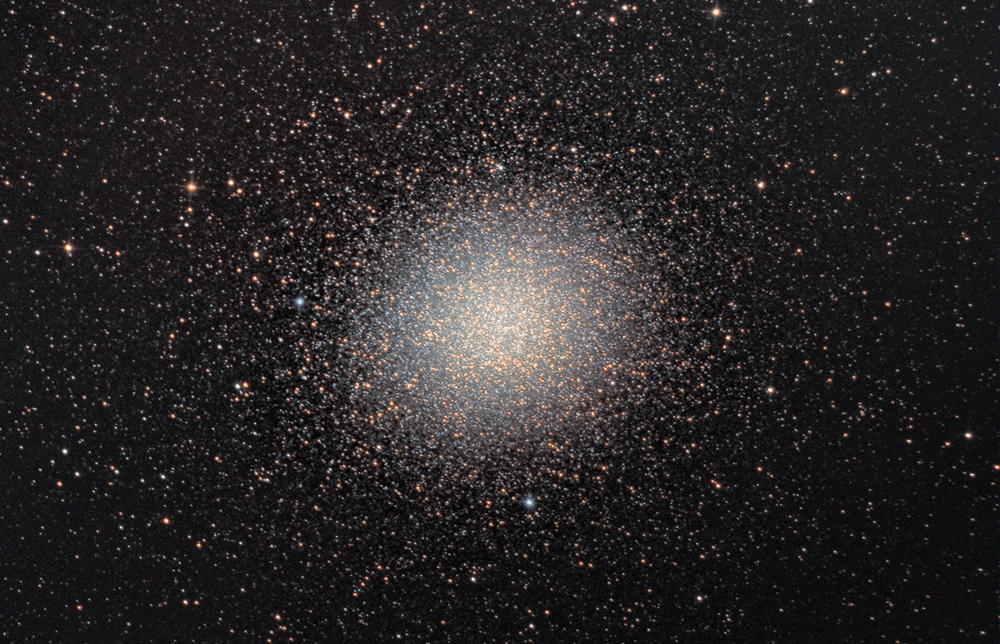

Hola a todos en este nuevo post.
Les traigo como comenté en el post anterior una foto de Omega Centauri la cual está compuesta por 1 hora y 45 minutos en subs de entre 90 y 150 segundos. Esta foto me provoca el mismo efecto que la anterior, me encanta pero a su vez no me conforma.
¿Que le falta? ¿Qué le ven?
Destrúyanla!! Que de los pedazos que queden siempre sacamos algo bueno.
5776b64f623f2_OmegaCentauro1h45m.jpg.4ef

La veo un poco palida, falta de color , como apagada , le falta un toque de vida! Ignacio la tiene clara con los colores que logra el te vá a orientar ya que trabaja con DSLR.
Igual esta buena la toma, hay mucha resolución en la imagen , falta un pillín nada mas, no es para tanto Omar, en 3-4 tomas ya estas en el ruedo nuevamente.
Mortal , me encanto , genial Omar !!!!

Creo que con la comparacion de Marcos y la opinión de Martín se me activó la neurona y algo saqué en limpio.
Creo que logré darle la vida que le faltaba en luminosidad.
Con respecto a los colores no creo que de para mayor saturación pues perdería naturalidad y mas brillo me haría perder la resolución del núcleo.
Subo la versión supuestamente mejorada.
Gracias por las críticas me han sido de gran ayuda

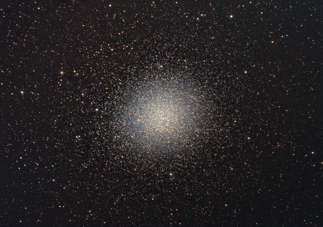

Le veo un problema en la luminancia. El borde del cúmulo tiene una franja más oscura (está presente en las dos fotos que subiste). El background en esa zona mide distinto, lo que motiva una transición muy agresiva.
Estoy casi convencido que el objeto no la tiene... pero bueno... yo traté de trabajarlo un poco y moderar la transición.
Quiza se me fue la mano con la transición, pero para mi gusto por ahi pasa el tema
Con los colores no tuve tanta suerte pero seguramente tiene que ver con las 8 bits del Jpg que levanté.
De todos modos la luminancia esta realmente muy buena.
Abrazo
5776b64f91c5d_OmegaCentauriOmar.jpg.ce46

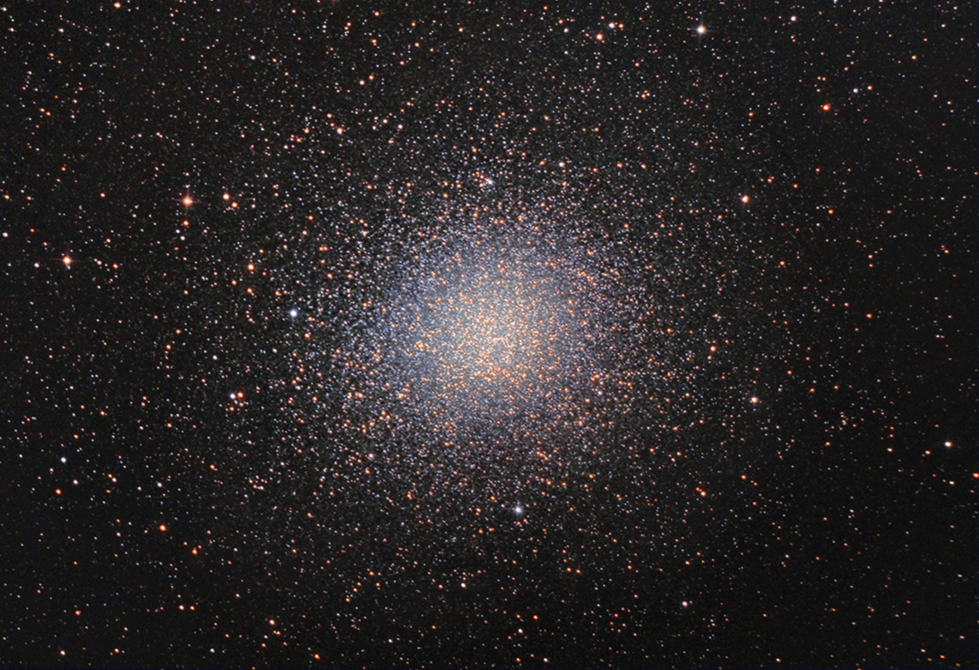

Chicos meto bocado: Si no les molesta, pego la última versión de Omar y la tuya Sergio en el mismo post para una comparativa más ágil.
Abrazos
OMAR
file.php?id=31625&t=1
SERGIO
file.php?id=31635&t=1
A ver Sergio, ¿que te parece esta versión basada en lo que vos me pasás?
5776b64f99853_Omegacentauro-3.jpg.18558e
No lo veo todavia.
Puede que sea el monitor pero todavía no lo llego a ver bien
Me olvidé decir que el cúmulo lo aplane en el centro.
No digo que quede igual pero es solo la idea
Fijate esta amimación. Picá en la imagen y que lo levante el explorer

Omega-Omar-Sergio.gif.f3cedd141e1f513392
La verdad es que las diferencias ya son tan sutiles que empiezan a depender de los monitores e inclusive desde el angulo de que la mires.
Creo que ya hemos llegado al techo de lo que puede dar esta imagen y de hecho la diferencia es muchísima.
Como SIEMPRE me has dado otra fabulosa mano.
Gracias Amigo!!!
