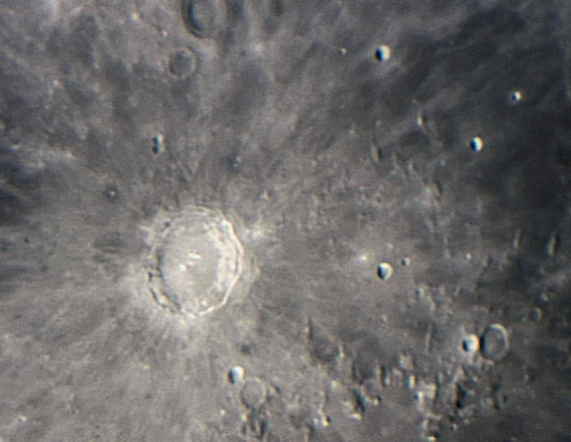

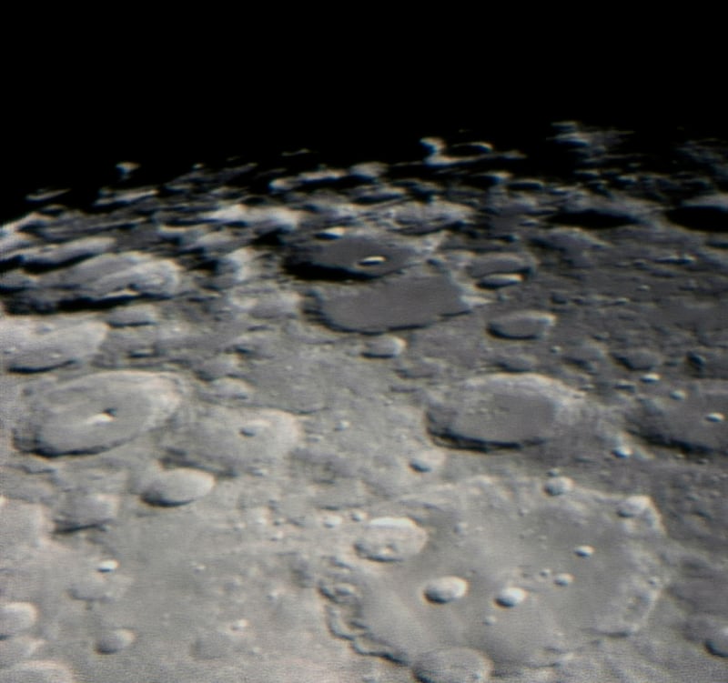

Publicado 2 de Enero del 201312 a Autor Me había olvidado contar qué tal me fue con el barlow x3... La verdad que no hace foco para nada por más buen seeing que haya, se ve más grande pero borroso y con muy poco campo de visión, no sirve ni para observar la Luna. De igual manera pude darle un uso, que es la fotografía por la webcam spc900... saqué algunas fotos de la Luna con el barlow y sí se puede hacer foco (hay que tener en cuenta que con la spc900 utilizo el método focal, sin oculares) Estas fotos son el resultado de la primera vez que use la cámara, y en estas usé el barlow x3.
