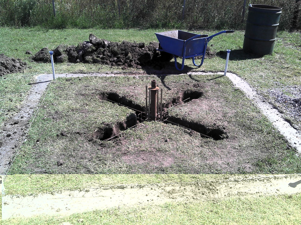

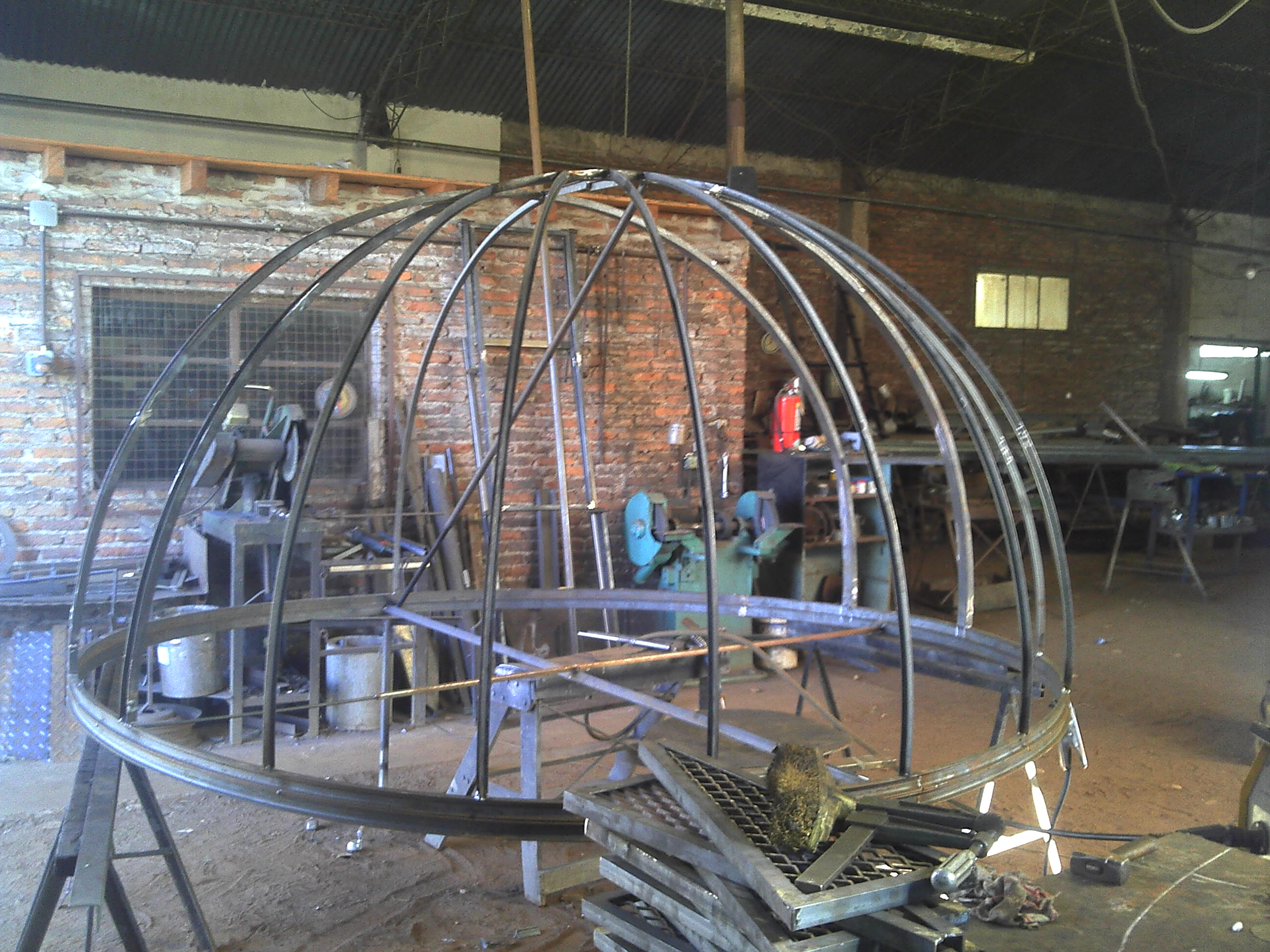

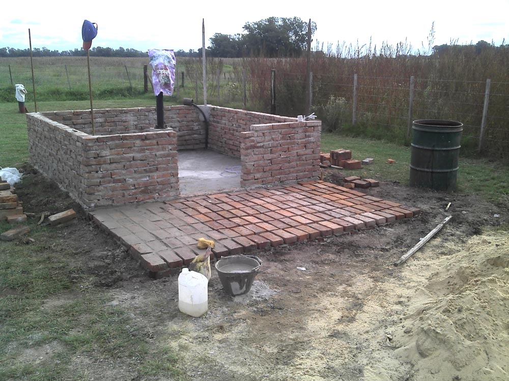

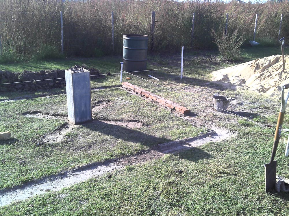

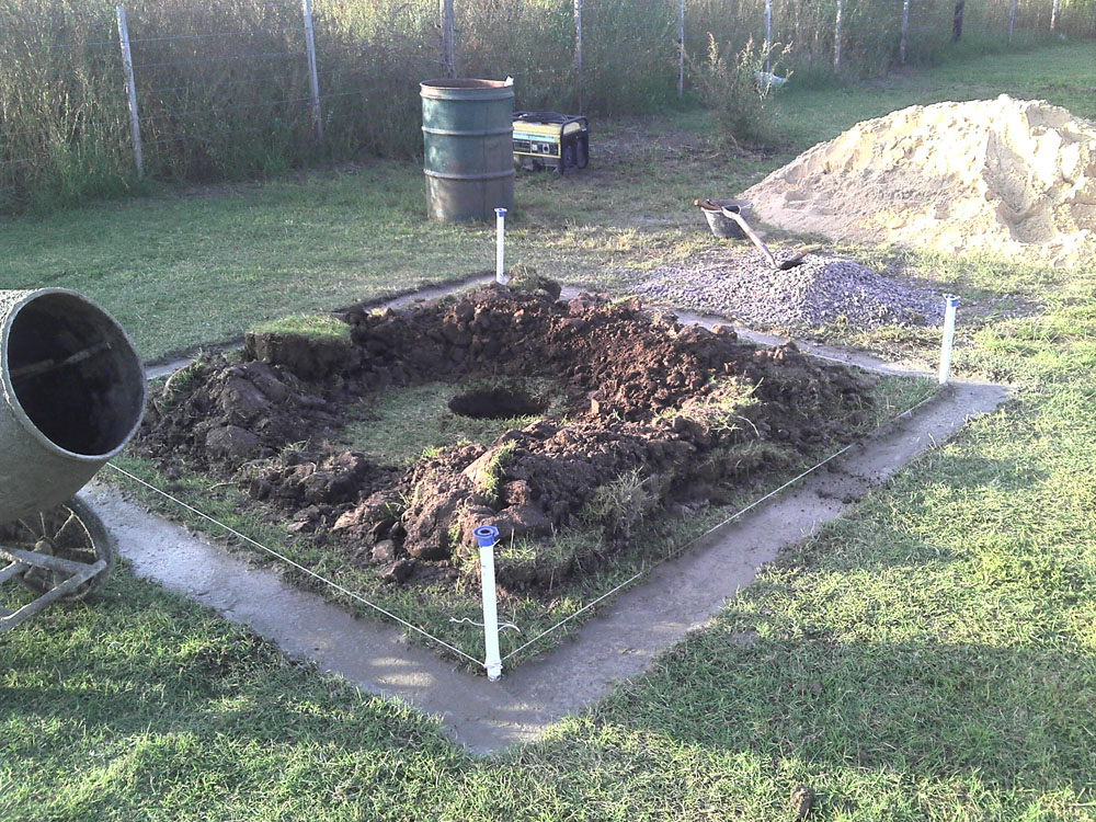

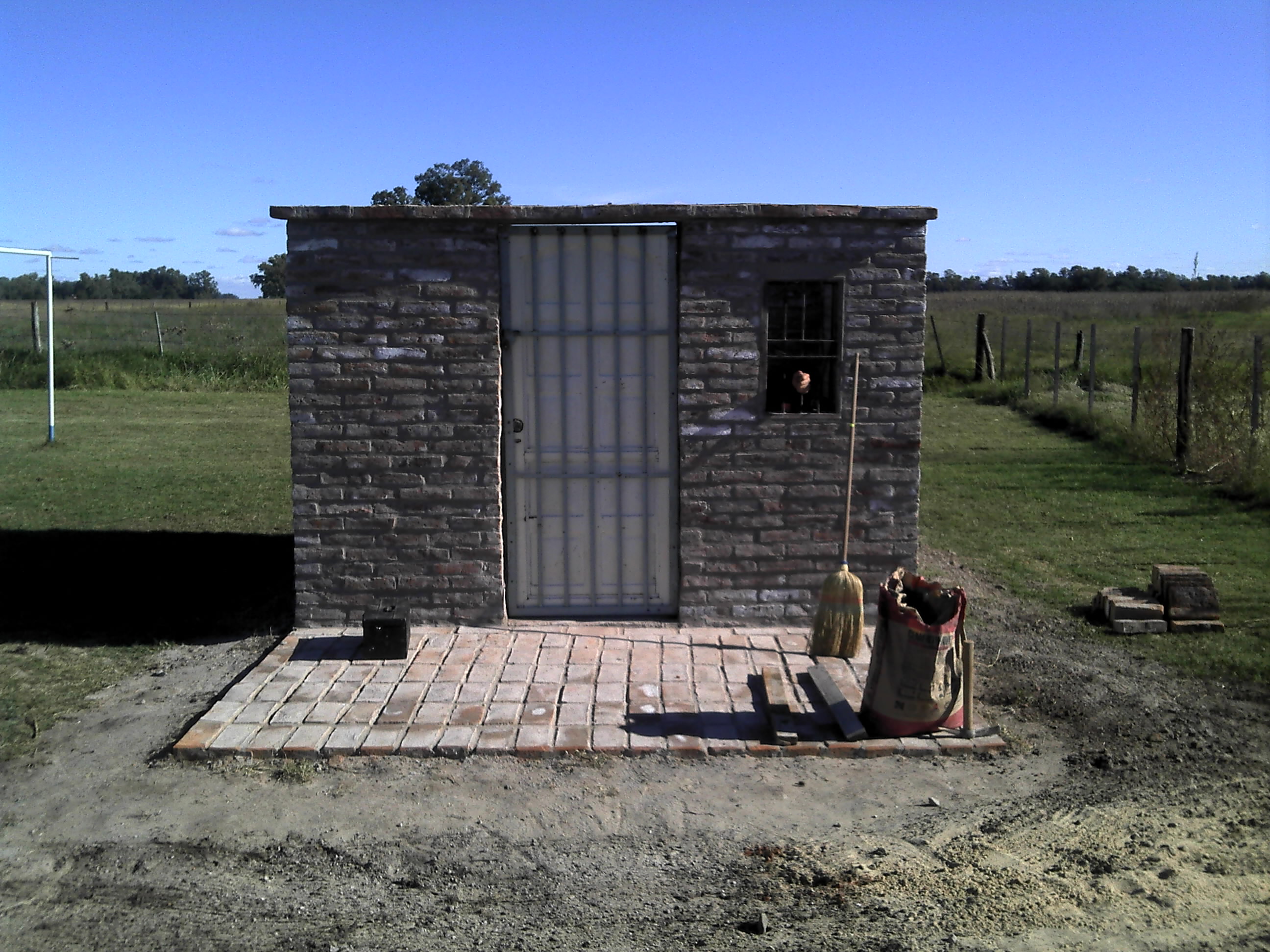

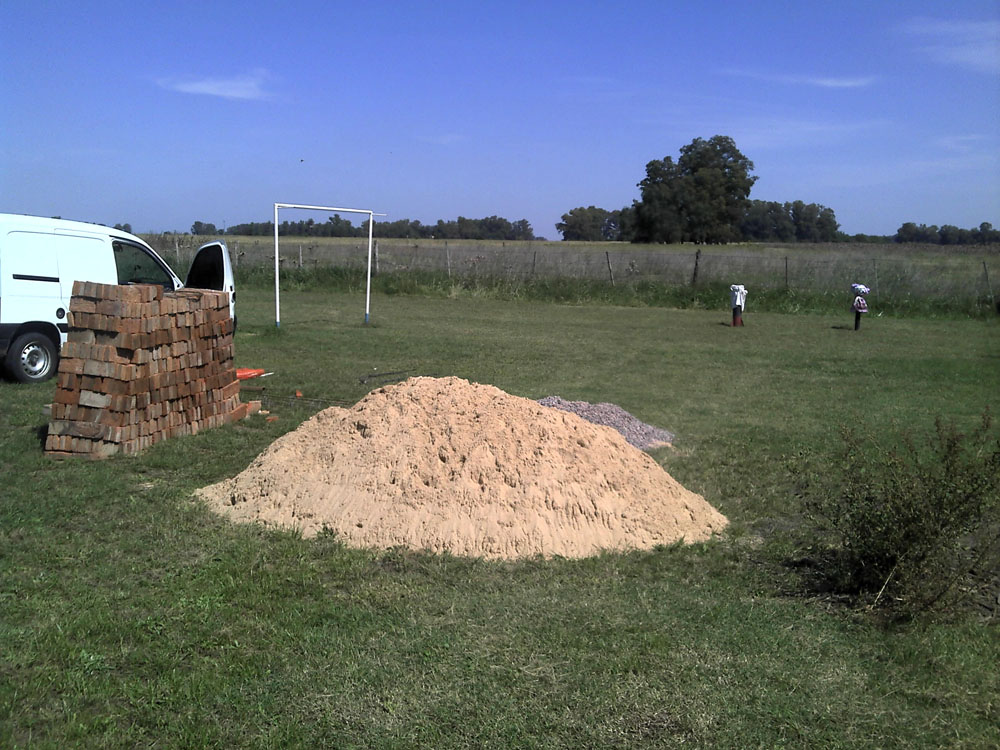

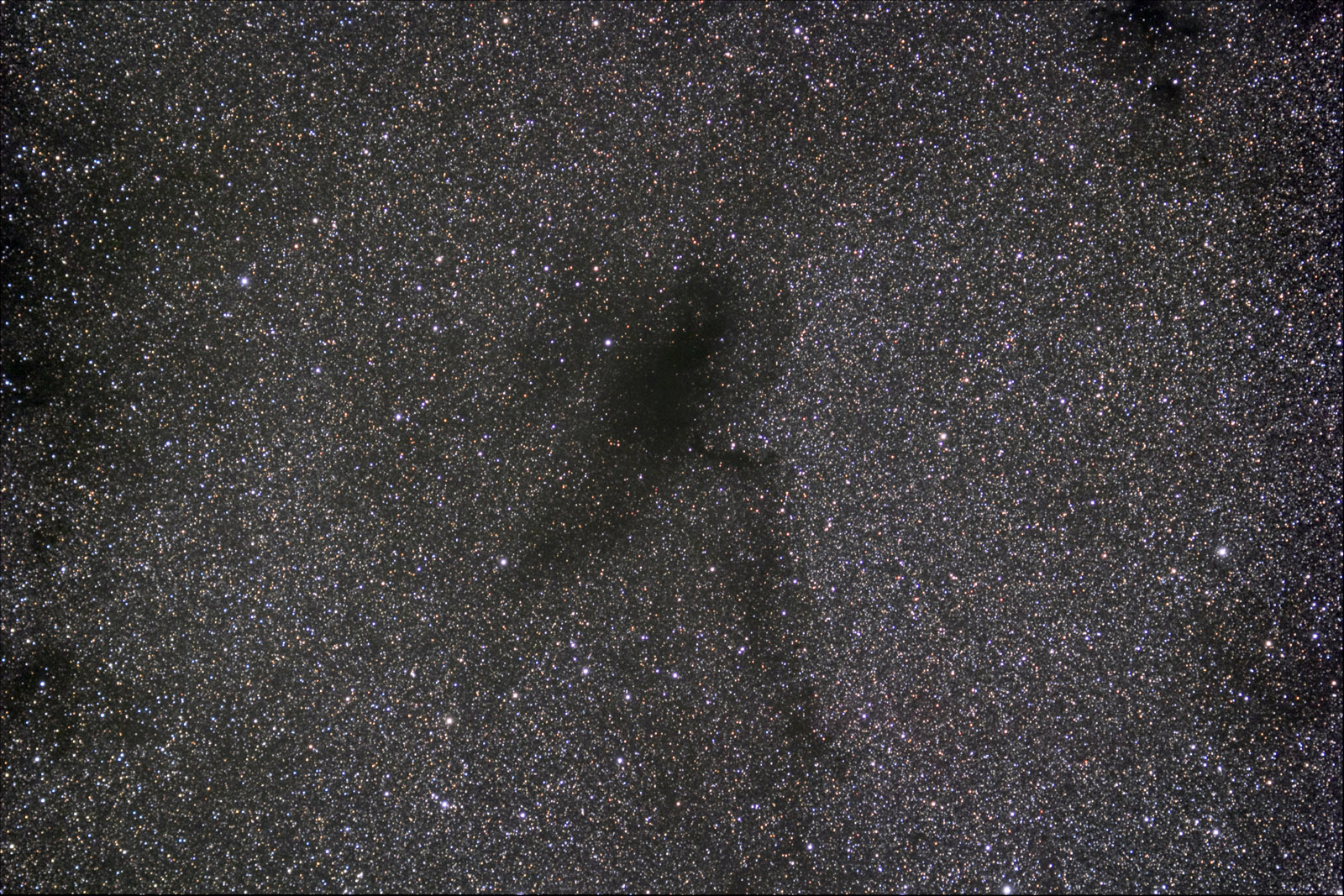

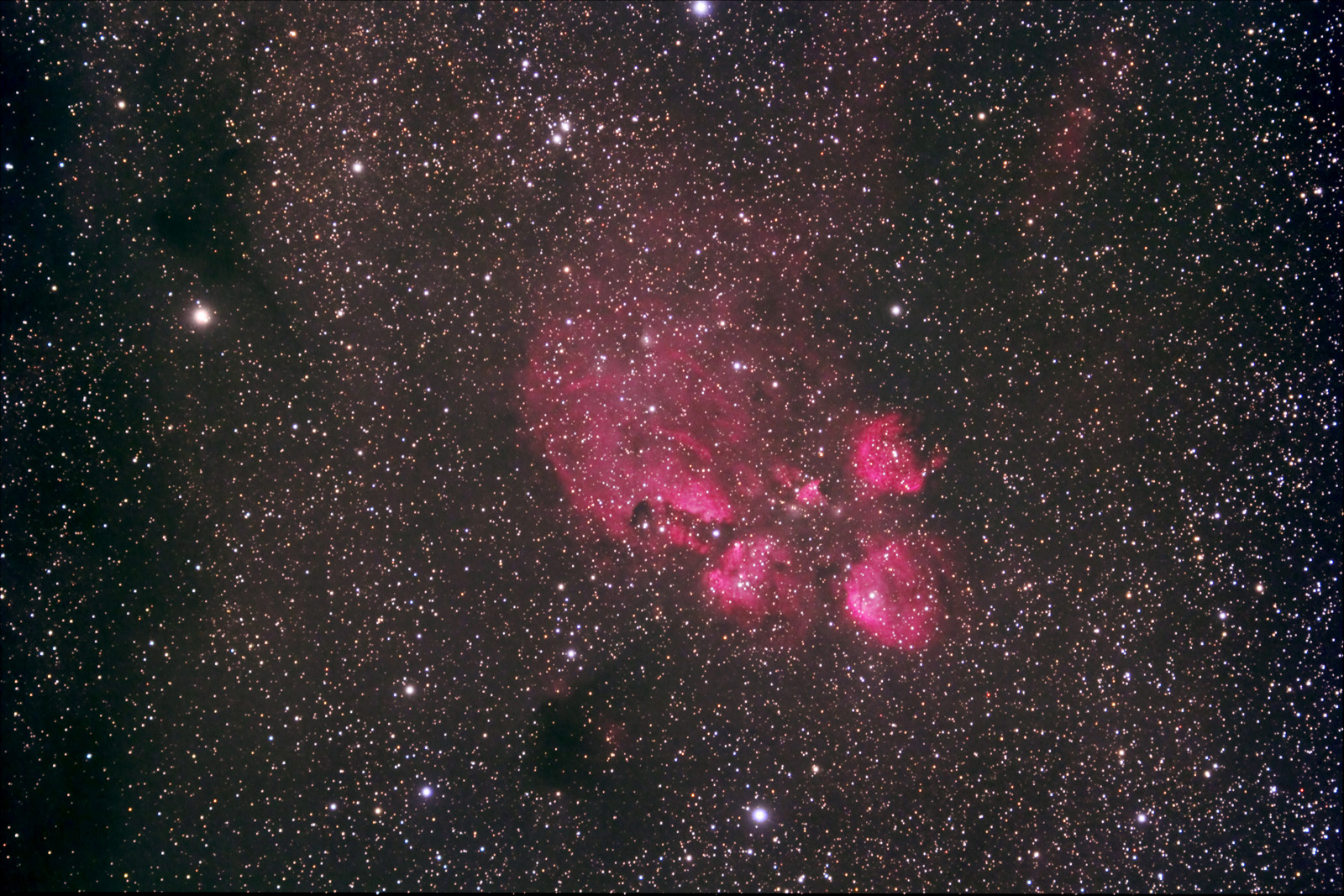

Publicado 22 de Junio del 201212 a Hola a todos: Estimados Foreros Despues de mas de 5 meses de inactividad por fin volvi al ruedo apasionante de la astrofotografia. Estuve alejado de las fotos todo este tiempo, por distintas razones una fue, que me propuse construir yo mismo un Observatorio en el campo el cual esta en un 90 porciento de ser terminado, solo le falta la cupula, pero por suerte en 15 dias creo que va estar colocada. Como decia antes me habia propuesto no sacar hasta que no estuviera listo, Pero Ayer no aguante mas.Y como ya tenia el pier listo, Arme todo el Setup y me propuse probar la nueva Canon 60Da. de la cual se habia hablado bastante bien hace unos dias. Aqui en Espacioprofundo. Y el casi finalizado Observatorio. Queria compartir con ustedes estas pruebas, realizadas anoche En Mercedes Bs As. Y tambien quiero compartir con ustedes, algunas fotos de la construccion del observatorio. del cual me siento Feliz de tenerlo casi en sus finales. Bueno vamos al grano Son tres imagenes. La Nebulosa G.Mistral, La garra del gato y la Nebulosa oscura Barnard 263 Son la suma de 10 Ligth de 6 minutos en los tres casos ,con Darks y Bias, Sin Flats son con Heq5 y el apo ed 80 y la 60da Autoguiadas con Guidemaster, Shortube y SPC 900 Elegi tres objetos bien distintos para ver como respondia a cada canal la 60da y la verdad su rendimiento me dejo muy conforme sobre todo los niveles de ruido que son muy bajos, anoche hacia 11 grados y anduvo bastante bien Espero Sean de su agrado. Tambien van las fotos del Observatorio que se llamara "las Lechuzas" de cual me siento redundantemente muy feliz de poder estar terminandolo con gran esfuerzo Saludos A todos Juanjo.

Publicado 23 de Junio del 201212 a Hola Juanjo! Que bueno te esta quedando el observatorio!!!! Cuando le instales la cúpula se te va a caer el lagrimón. Hay algo muy atractivo en esas cúpulas, son como un ícono de nuestra "locura". Che, y a las fotos las veo muy bien. Dado la relativamente corta expo, el nivel de ruido es bien bajo. Ahora vas a tener que aprender a deconvolucionar a fondo para sacarle todo el jugo a esos 18 MP Y con observatorio fijo, quiero ver objetos de no menos de 6 horas de expo! Felicitaciones dobles, abz Ignacio

Publicado 23 de Junio del 201212 a Felicitaciones juanjo,Bien vale hacer un observatorio en ese campo con tanto angulo de visión y ese cielo. Seria bueno que especificaras los elementos usados ,por ejemplo en la cúpula son hierros redondos o caños,el diametro de la cupula ,sobre que rodomientos etc. Es que muchos quieren hacer lo que hicistes o como yo, que tengo un" Bichadero" que quiero cambiar. Tengo una 60d,no se si justifica cambiarla por la joyita 60Da,el tiempo lo dirá - saludos y exitos-- Miguel a
Publicado 24 de Junio del 201212 a Autor Juan. Muchas gracias por tus palabras son muy calidas. Si estoy contento con los resultados, de la canon Y ni hablar del Observatorio, Ojala cuando lo ignagure voy hacer algun Azadito Me gustaria que estes presente Te mando un Abrazo, y deja de vaguear y ponete a sacar fotos. Haces unos trabajos hermosos. Tenes la mejor M78 que vi de la Argentina Juanjo Miguel un Gusto Conocerte. yo no cambiaria la 60 por la 60da en todo caso la reformaria. Con respecto al la cupula, esta hecha en chapa con hierro T para las costillas y hierro U para las Basaes, Va a girar sobre ruedas De Teflon Torneadas a medida, para evitar los ruidos las cuales poseen en su interior 2 rulemanes, y sostenida latelamente con una serie de Rulemanes para que no sa valla volando que encastran en la U Cuando la finalice, voy hacer un trabajo mas prolijo y con fotos mas localizadas para compartir con todos los amigos foreros. Saludos Juanjo.
