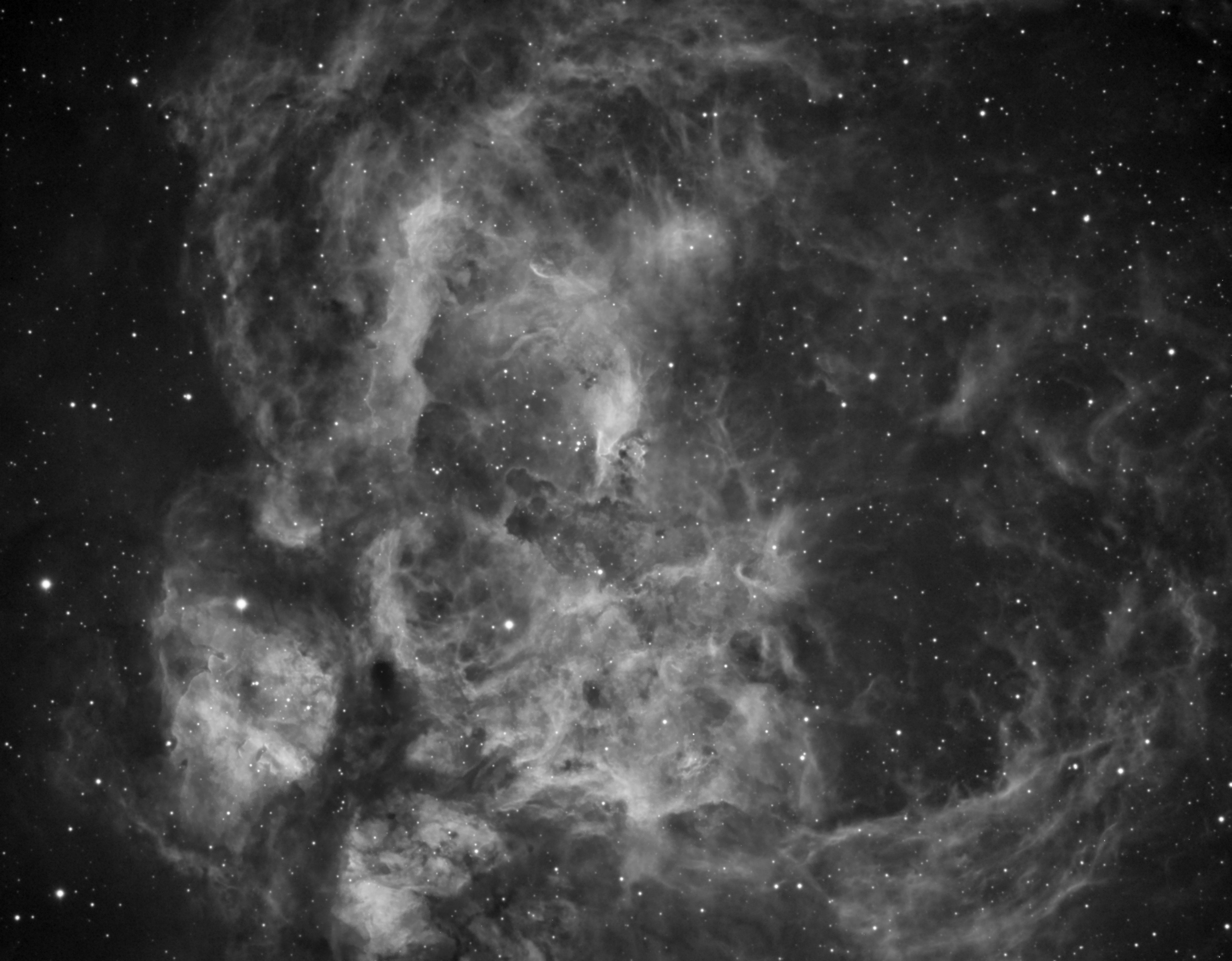

Publicado 26 de Junio del 201212 a Hoooola gente cómo va...comparto una captura con la que vengo luchando desde hace un par de semanas, fundamentalmente en cuanto al proceso, en particular la deconvolución, finalmente logré hacer que al menos el CCD SHARP (SBIG) funcione, hace una gran diferencia realmente, hay que tener un poco de cuidad con las regiones de baja SNR porque las deja medio raras pero anda bastante bien, la deconvolución del PI aún me elude... Esta es una nebulosa de emisión en escorpio, con una estructura interna muy interesante, y que tiene en su centro al cúmulo pismis 24, el sujeto de una de esas fotos del Hubble que uno no se olvida más...en esta ocasión traté de tratar a esta región por separado para que venga lo mejor posible, en la imagen final esta parte fue deconvolucionada e insertada por separado para tratar de retener el mejor detalle posible... La exposición constó de algo así como 6hs en subs de 10 minutos, con el equipo de siempre, comentario aparte al script de calibrado, registrado y apilado de PI que hace que todo este proceso sea muuuucho más amigable que antes... Dejo la foto del HST para comparar.... Un abrazo para tod@, J.
Publicado 26 de Junio del 201212 a Te quedó muy buena. El nombre se sonaba mucho, ... y claro, es la misma nebulosa que posteé hace algunos dias, y que repetí este fin de semana como desquite, ya que la posteé estaba desenfocada y con poca definición. Se ve bastante diferente en B/N y con mucho menos estrellas que en RGB. La versión HTS, es solo una fracción, de la nebulosa completa, pero concuerdan bastante bien las estructuras que tu lograstes. Parece que es bastante difícil desde la ciudad, 6 Horas en Ha lo demuestran. Saludos Geert pd. a máxima ampliación se ve como que el fodo tuviera una textura tipo tela, será algo del procesado?
Publicado 26 de Junio del 201212 a Autor Hola Geert, si es cierto, desde la ciudad las cosas se complica exponencialmente, desde el campo con 6hs este objeto explota... Y lo que me decís del fondo es posible, seguramente es la mezcla de ruido residual y deconvolución, que como aún no logro hacer en PI la hago en el CCD SHARP sin ningún tipo de enmascarado... Gracias por pasarte, J.

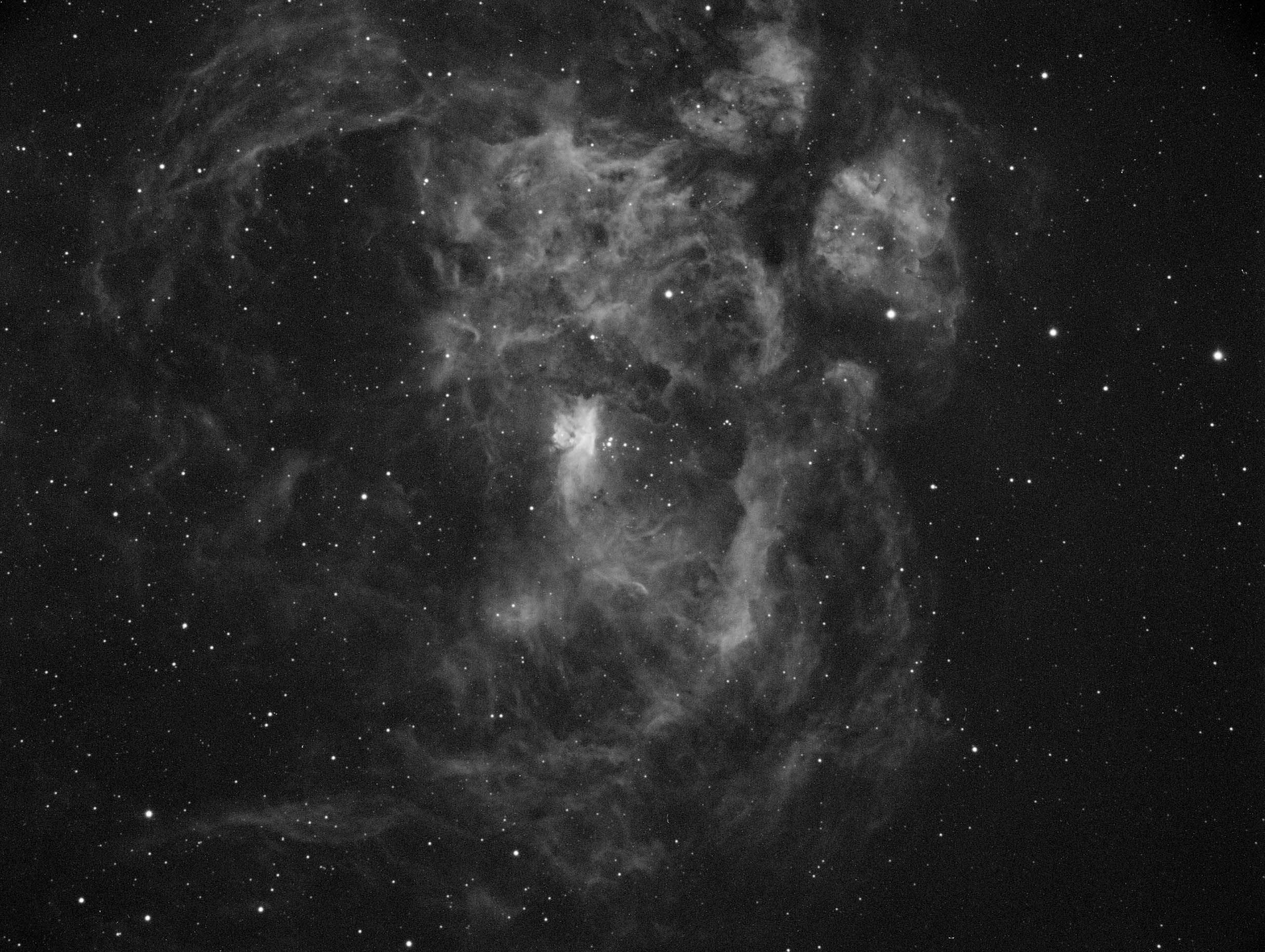

Publicado 26 de Junio del 201212 a Autor Qué hacés Riky...si che, lo hice en dos noches en verdad, en una fueron 2hs y en la otra las otras 4hs... En el proceso de deconvolución las estrellas mejoran un poco, y tiene también una pasada por el MorphologicalTransformation del PI que las achica otro poco, a pesar de esto que te digo, si, las estrellas estaban bastante bien de entrada, la calidad del Mak no deja de sorprenderme, ahora que el guiado está andando bien...es una bestia, y con las estrellas bien chiquitas y redondas, es un tele del carajo... Esta toma no es todo el campo del Mak, entre las dos noches la diferencia de encuadre fue bastante, algo así como el 10% del cuadro total, tanto en sentido horizontal como vertical, con lo cual terminé con un frame un poco menor que el original, te adjunto un light simple solo estirado para que compares... Sabés que el cielo acá es notoriamente mejor que el que tenía en La Boca...y la diferencia con el campo es ABISMAL... El otro día le tiré dos horas a Helix en subs de 10m y no sirve para nada la imagen, incluso con el guiado impecable... Un abrazo, J.

Publicado 26 de Junio del 201212 a Muy buena cabezón! Me alegro que ya este todo encaminado y finalmente puedas laburar tranqui desde tu casa. Tal vez le vendría bien una pequeña deconvolución para empujar un poco los detalles en las estructuras, no? Abrazo!
Publicado 26 de Junio del 201212 a Autor Javi...que decís chabón...sabés que la imagen ya tiene una pasada de deconvolución en el CCD Sharp, no tiene la posibilidad de enmascarar como el PI, pero camina bastante bien...desde que hice esta foto volví a tocar la colimación e hice cag... otra vez, pero en cualquier momento lo agarro con el laser ese que me hiciste comprar y lo dejo pipi cucu... Un abrazo Javiiii... J.
Publicado 26 de Junio del 201212 a jaja, es la obsesión por la perfección! Igual es una gran oportunidad para probar el sistema de laser de Don Howie y ver si tiene bien ganada su fama. Abrazo!

Publicado 27 de Junio del 201212 a Realmente captaste preciosos y finos detalles de esta nebulosa, coincido con los demas que una deconvolucion le vendra excelente porque hay info para usarlo muy bien, excelente trabajo 6 horas todo un maraton, realmente impresionante. Saludos Antonio
Publicado 27 de Junio del 201212 a exelente juansito!! la veo muy bien procesada, aunque creo que le podes dar mas detalles a las zonas de mas señal con una deconvolucion mas agresiva creo..., pero de todos modos es una imagen muy pura. saludos.-

Publicado 27 de Junio del 201212 a Autor Hola Mati, Leo y Antonio, cómo andamos...si, está buena en cuanto a detalle la imagen...no se como reaccionaría a más deconvolución, tiene tres iteraciones en el CCD Sharp, quizás pueda probar con más, quizás cinco o seis...?? Abrazo Amigos... J.

Publicado 1 de Julio del 201212 a Hola Juan Se me escapó este post !!! Esplendida la imagen Juan. Que bien que anda la NEQ6 con el Mak Newtoniano. Las estrellas quedaron perfectas y el cuadro de la imagen espectacular. Que bueno que la presentás con tanta resolución, aunque la veo un poquito "blurosa" (con perdón del término). Ken Crawford presenta algunos tutoriales muy interesantes para mitigar el efecto de las deconvoluciones. Yo lo suelo utilizar en objetos de este tipo en donde las partes débiles de estructuras aparecen los típicos artefactos Me alegra que estés de nuevo en ritmo. Un abrazo Sergio
Publicado 1 de Julio del 201212 a Autor Qué hacés Sergio, si, en esta imagen las estrellas estaban bastante bien...después volví a tocar el colinado he hize cag... ahora necesito alguna noche con más o menos buen seeing y lo arreglo de nuevo con el CCD Inspector...si tenés bien el secundario anda muy bien el programa para terminar la colimación... Voy a buscar esos tuto que me decís, es cierto que en las zonas de baja SNR el CCD Sharp hace cosas raras...si no hay detalle lo inventa... Un abrazo, J.
