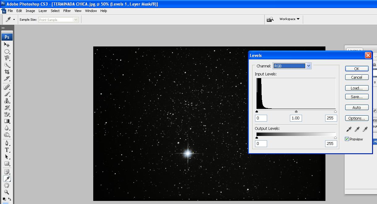

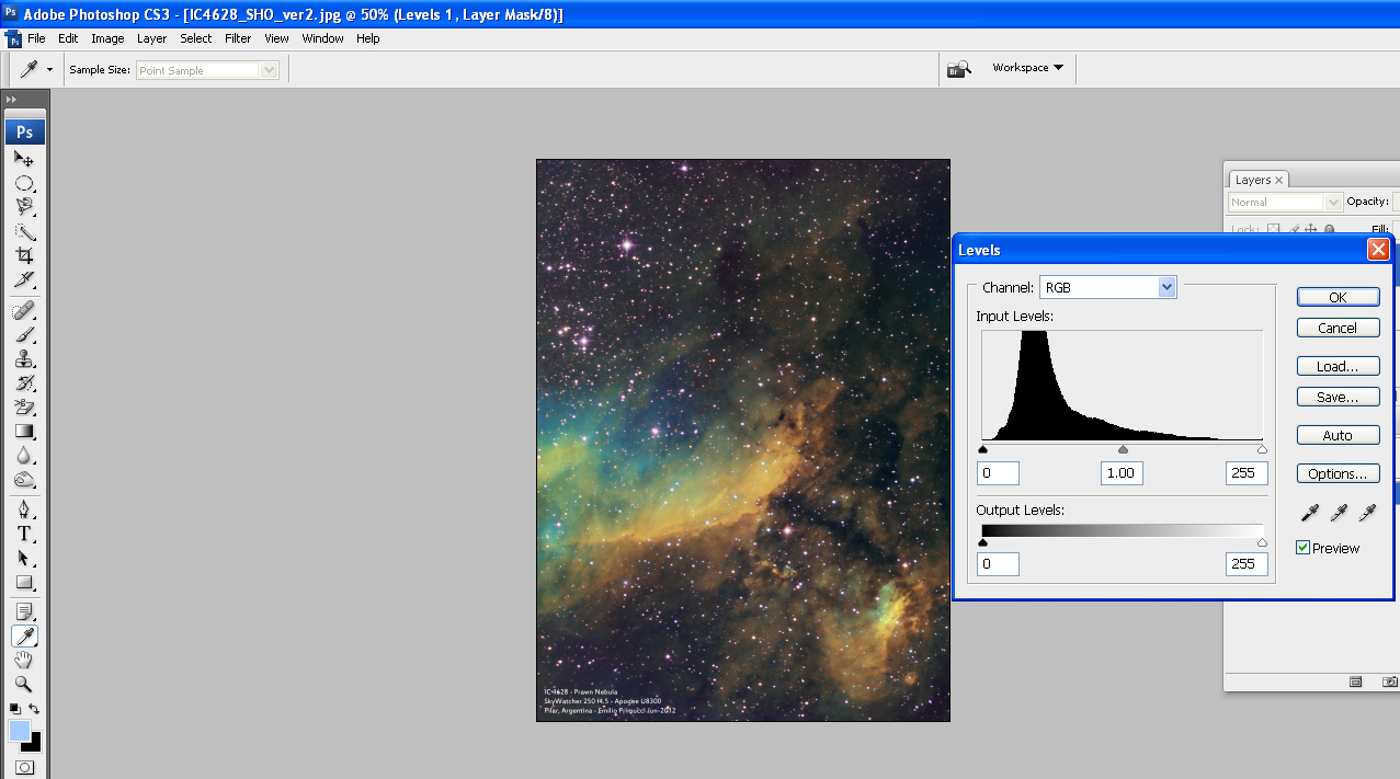

Hola...(¿nombre?) mirá desde mi humilde opinión te cuento lo que veo, si bien las fotos están más que bien para una primera experiencia fijate que podrías mejorar sensiblemente las imágenes si tratás de no clipear el fondo, esto es recortar el histograma en el extremo de las sombras, esto muchas veces se hace porque eso te saca todo el molesto ruido que puedas tener dando vueltas por ahí, pero junto con esto te saca también el perfil de las estrellas (ese halo que distingue la periferia del centro de las estrellas), fijate en la diferencia entyre las curvas de los dos histogramas que te pego abajo para que veas la diferencia, el extremo izquierdo del que está clipeado se interrumpe de manera abrupta contra el borde, mientras el que está sin clipear tiene una curva que desciende lentamente hacia el negro puro...esto te va a hacer mucha diferencia en la apariencia de tus imágenes...

Perdón, me olvidaba, te pido permiso Piri para usar tu foto como ejemplo del histograma sin clipear... :D:D:D
5776b65cae6a4_histoclipeado.jpg.65b45af7
5776b65cb39c8_histosinclip.jpg.f4474ae41
