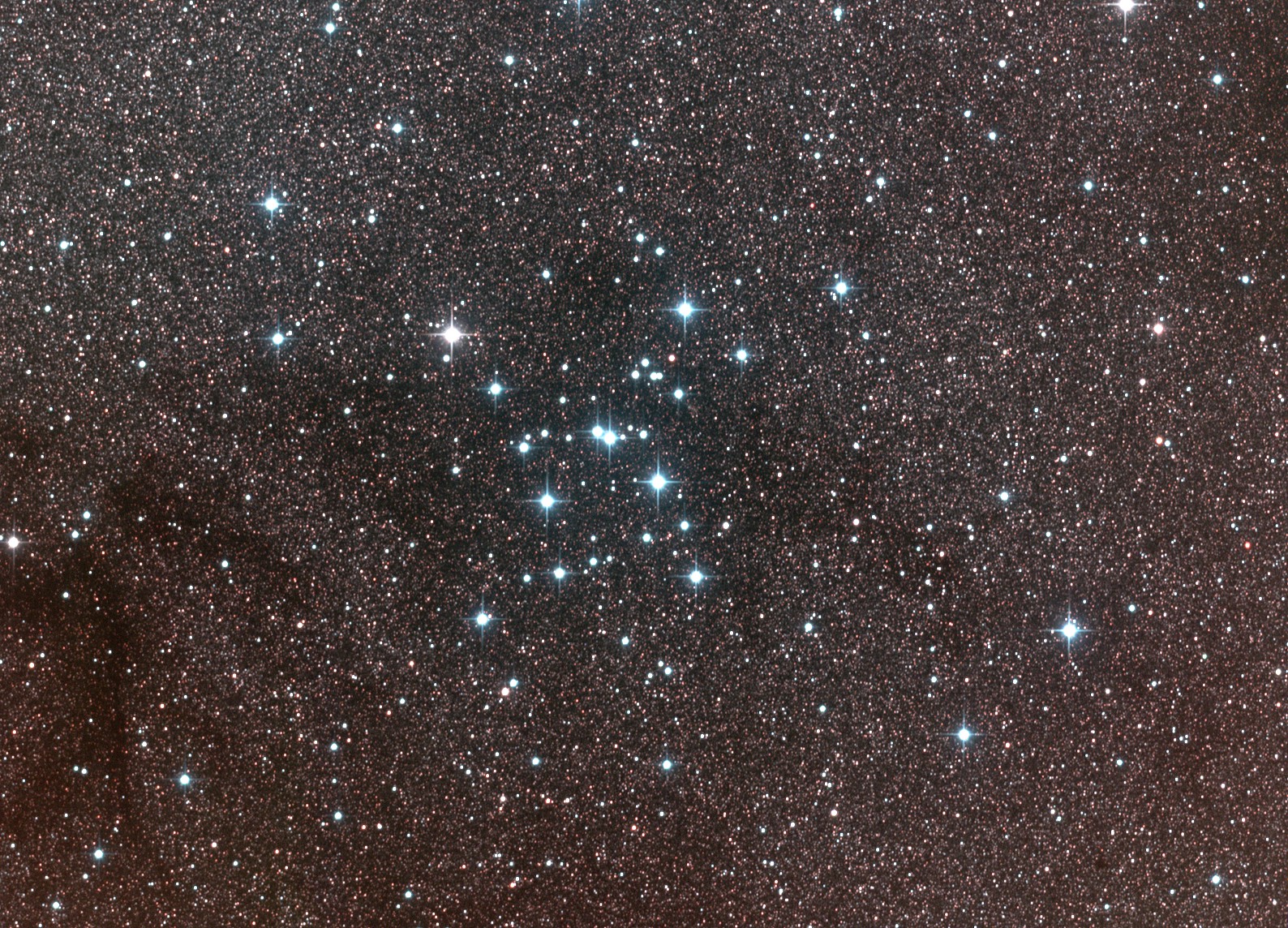

Qué decís Piri, mirá, en medio minuto en el laburo lo que puedo decirte es que tenés los puntos negros de los canales desalineados, no se respecto del brillo, pero esto que te digo de los canales te lava toda la foto, fondo y estrellas...corrigiendo esto y saturando un poco, en particular los azules puedo llegar a esto...si en otro momento tengo tiempo miro un poco los apilados...

Me fui al carajo con el azul del fondo, a ver ahora...

Hola Juan!
Si, vi el tema del punto de cada canal, pero como el PixInsight me recomendaba esos valores, los dejé así. Es el eterno problema de esta actividad! Me parece que me tengo que animar a hacer las cosas de una manera un poco menos ortodoxa. Gracias por el consejo. Voy a probar. La de Sergio Eguivar, uno de mis más respetados rerefentes, es más "amarilla". Cómo se explica eso? Es porque usa DSLR y yo uso filtros?, entonces los niveles de cada canal son a mi libre albedrío? Uno nunca para de aprender! Eso es lo que me atrae de todo esto!

Hola Piri, che mirá que Sergio una una QSI 583, con filtros LRGB, no usa una DSLR (o por lo menos no la usó para la M7 que tiene en su web...) La via lactea tiende a salir amarillenta por la cantidad de estrellas viejas rojas que tiene (creo) luego en el procesado eso se puede ajustar, tu fondo está medio rojizo, con algo más de expo seguramente te empezaría a salir más tirando al amarillo...
