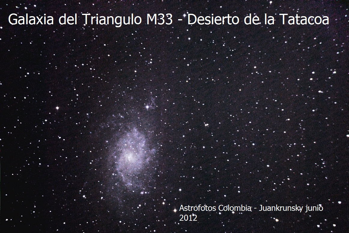

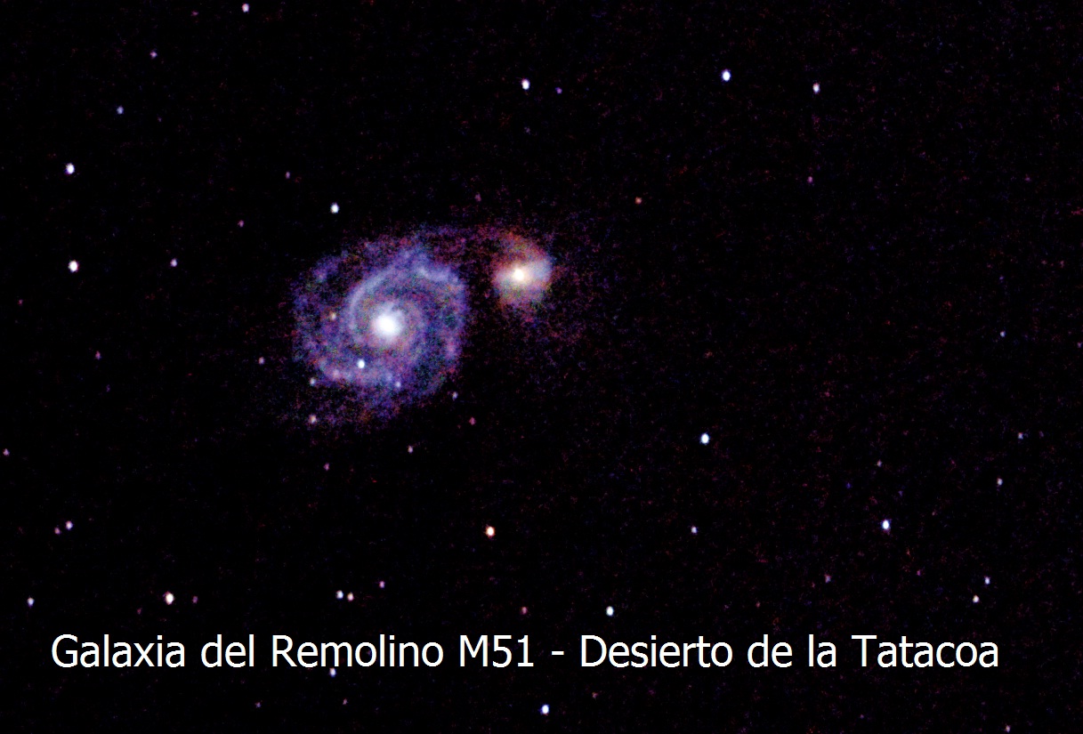

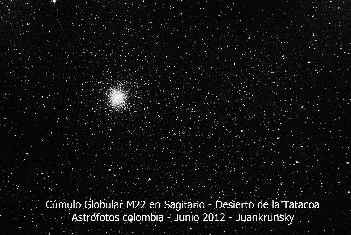

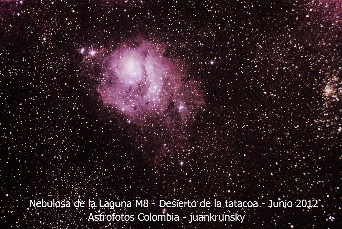

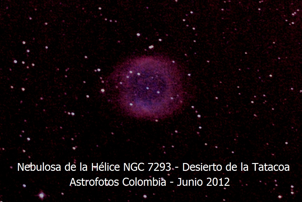

y les cuento de paso la historia de estas fotos. Yo vivo en Bogotá una ciudad muy grande con demasiada contaminacion lumínica, por lo que viajo 340 Km al sur al desierto de la tatacoa, que realmente es un bosque tropical seco. En el dia hace mucho calor y en las noches el clima es muy bueno. el lugar cuenta con zona de camping y no hay energia electrica salvo cuando prenden las plantas a diesel en las noches pero solo por 2 horas. En las noches que fueron muy buenas decidí no tomar fotos a un solo objeto para lograr la máxima calidad, sino tomar el mayor número de objetos, tantos como la oscuridad y las casuales nubes me permitieran fotografiar, al final las baterias de la camara siempre terminan por acabar con la función.
El mejor truco que aplique esta vez fue alinear un apuntador laser verde para localizar los objetos rapidamente y la verdad funcionó mejor de lo que esperaba puesto que algunos objetos como la nebulosa helice y M51 eran tan tenues que solo con el laser podia calcular su posición.
Aqui algunas de las capturas utilizando alineamiento polar

5776b65d0933c_M8NEBULOSALAGUNA.jpg.2368d
M33.jpg.e05b0b2852019a74566c3f01c168e692
5776b65d14960_M51remolino.jpg.b389e83eb1
5776b65d1ad5a_M22sagitario.jpg.bd53abb05
5776b65d1ed25_HELIXNEBULA.jpg.6f15b74d36
Hola Juan, tenes una variedad de objetos fotografiados. Yo te sugiero que no te volques a procesar las fotos considerando que el fondo del cielo es negro opaco, de hecho no lo es, y al forzarlo se pierden detalles del objeto. En las dos primeras tendrias que chequear el balance de colores, revisando el histograma es probable que los canales rojo, verde y azul no este alineados, dandote una tonalidad rojiza marcada que se puede resolver.
El tema de las baterias de las camaras es un problema, podes solucionarlo contando con baterias cargadas al 100% de repuesto, asi estiras las noches de fotografia en un buen cielo, mas si tuviste que viajar, es una inversion necesaria.
Gracias Ricardo por las buenas sugerencias, de hecho mi punto debil es el procesado, lo estoy haciendo en DSS pero la verdad no he encontrado el balance correcto, aveces trato de forzar los colores de las fotos tal y como se ven en los libros perdiendo asi el color natural de las fotos, de hecho después de apilar las fotos estas salen muy blancas por decirlo asi, como sobrexpuestas y me cuesta mucho bajarles esa luminocidad y llevarlas a un punto donde el cielo se vea oscuro y a la vez no se pierda mucho detalle. tenes razón debo trabajar más en el procesado, Lo de las baterias, bueno tengo tres EN-EL9a de Nikon y siempre las cargo a full pero con tanta exposición las tres no me dan para más de una noche. en este momento estoy pensando si comprar un par más de baterias o mejor por el mismo precio comprar un convertidor de corriente que se conecta al auto por la salida del encendedor y convierte la de 12 V en 120, depronto asi las puedo recargar durante el día. estoy evaluando que es lo mejor ya que el costo sería similar. Gracias por tus comentarios, tratare de trabajar más en el procesado.
