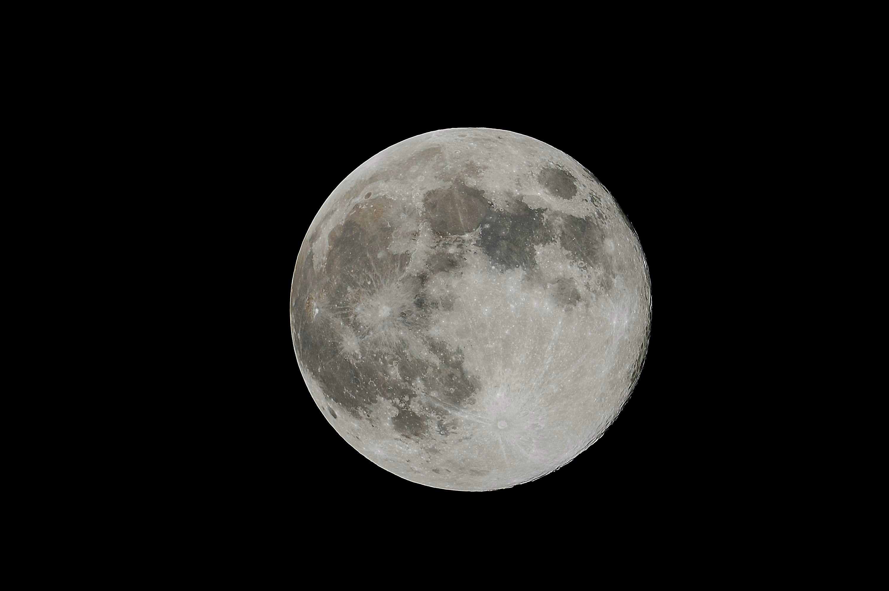

Publicado 4 de Julio del 201212 a Estimados! hace bastante que no subo nada y quería compartir con ustedes esta, una de mis primeras fotos de la luna llena, la cual hice durante la fría noche de ayer en compañía y colaboración con Ale Santos. El resultado no me termina de convencer. Me parece que faltó foco, aunque creo que logramos que esté bien expuesta (es decir, no sobreexpuesta). Creo también que se me fue un poco la mano con el procesado. Sin embargo, se ve muy bien la diferencia entre las composiciones del suelo lunar. Criticas y sugerencias, bienvenidas! Saludos cordiales desde La Plata
Publicado 4 de Julio del 201212 a Se ve buena che! Me parece que el foco esta 10 puntos. El procesado tambien me parece bien. Apenas tal vez el color un poco virado al verde y eso en la luna choca un poquito pero es muy leve. Vos no la ves un poquito verdosa? Con respecto al foco/nitidez depende mucho del seeing, de 1000 frames de la luna podes tener desde perfectos hasta horribles segun como va afectando la turbulencia a la foto.
Publicado 4 de Julio del 201212 a Me gusto a mi. el foco esta muy bien, es verdad que al verla un poco verdosa choca.. sacale un poco de verde y tirala mas al azul, a ver que onda! pero depende de uno eso.
Publicado 4 de Julio del 201212 a hola q tal, para mi esta muy buena !!!!! puede ser lo q dicen los chicos un poco , pero un 10 le pongo yo tambien tengo nikon d40 y el mismo tubo sw 200/1000 ds un abrazo
Publicado 5 de Julio del 201212 a Excelente foco y se notan muy bien las gradaciones cromáticas de los distintos materiales lunares
Publicado 5 de Julio del 201212 a Autor Gracias gente por comentar! No me había dado cuenta de lo del verde hasta que lo mencionaste Luis. Muchas gracias. Vos decís que a estos aumentos el seeing también jode? Yo no creo, pero si uste' lo dice... El reprocesado quedó mejor, pero sigo sin estar conforme con el foco... me parece que le falta sharp... Gracias a todos...
Publicado 5 de Julio del 201212 a Gracias gente por comentar!No me había dado cuenta de lo del verde hasta que lo mencionaste Luis. Muchas gracias. Vos decís que a estos aumentos el seeing también jode? Yo no creo, pero si uste' lo dice... El reprocesado quedó mejor, pero sigo sin estar conforme con el foco... me parece que le falta sharp... Gracias a todos... Yo no soy el experto en temas lunares pero no creo que sea foco ni falta de sharpness, sino simplemente turbulencia. Hay noches que simplemente no se puede lograr mucha nitidez.
Publicado 6 de Julio del 201212 a Acá dejo los datos EXIF de una de las fotos: Camera make : NIKON CORPORATION Camera model : NIKON D40 Date/Time : 2012/07/03 21:54:25 Resolution : 3008 x 2000 Flash used : No Exposure time : 0.0012 s (1/800) Aperture : f/1.0 ISO equiv. : 200 Exposure bias : -2.00 Whitebalance : Auto Metering Mode : center weight Exposure : Manual Exposure Mode : Manual
Publicado 6 de Julio del 201212 a Autor Buena esa Ale. Gracias... El proceso de adquisición fue completamente nuevo para nosotros. Yo venía sacando fotos con la reflex de mi cuñada que tiene control remoto. Pero para esta cámara no teníamos, así que usamos un programa llamado gtkam, que permite setear los parámetros de las capturas y capturar utilizando el protocolo PTP. El programa andaba más o menos pero se la bancó. En cuanto podamos, vamos a probar digikam. Lo interesante es que estos programas utilizan una aplicación de línea de comandos llamada gphoto2, con lo cual es posible hacer scritps para programar las capturas. Ni bien pueda probar estas cosas, las subo como para que el que quiera pueda probar también. Saludos cordiales.
Publicado 9 de Julio del 201212 a Me encanta como quedo che!!! contá mas del procesado como lo hiciste? Abrazo!
Publicado 15 de Julio del 201212 a Buen trabajo Juaquito, muy nítida, con un color muy acertado, equilibrada en su conjunto sin zonas quemadas o subexpuestas y un aspecto muy natural. Saludos. Sergi.
