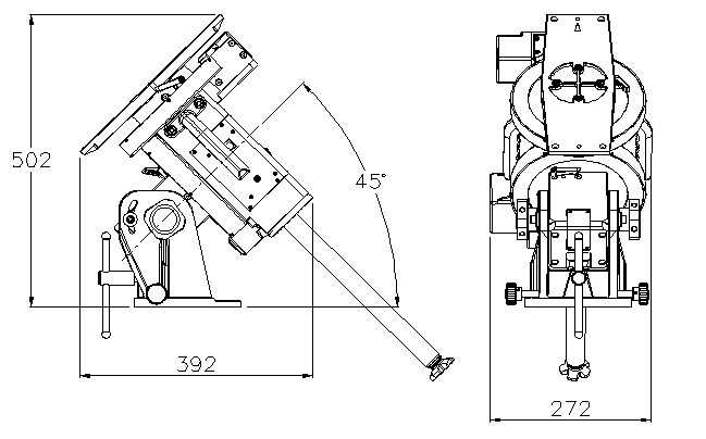

Publicado 16 de Julio del 201212 a Hola a todos, A fin de año va a estar disponible la nueva montura Sky-Watcher EQ8. Es una montura que a diferencia de la NEQ6, esta carga 50 kgs, mas que suficientes hasta para los mas exagerados. Las especificaciones son muy prometedoras, tiene coronas de 22 cms de diametro y 435 dientes (contra los 10 cms y 144 dientes de la EQ6), lo que garantiza una precision de 0.1164 segundos de arco. Lo que si anticipo que es PESADA, 11 kgs de tripode, 28.5 kgs el cabezal y 10 kgs la barra de contrapesos, por suerte viene con una valija de transporte con ruedas, para poder moverla con facilidad. El sistema de dual encoders, muy de moda en las monturas high end, permiten mover la montura soltando los frenos sin perder en ningun momento el alineado, si cambias de tubo y tenes que re balancear no perdes la alineacion. Algunas caracteristicas las estan recibiendo las monturas goto, como el sistema de alineado polar asistido, motores paso a paso y base de datos de 42.000 objetos. Todavia no esta el precio en Argentina, pero lo vamos a anunciar aqui http://www.duoptic.com/monturas/ecuator ... r-eq8.html Saludos y buenos cielos! iOptron CEM70AG, iOptron GEM28ECAskar ACL200, Duoptic ED Pro 60, APO 90, Photo 90 5 elementosQHY600M, QHY294M Pro, QHY268C, QHY183M, QHY5III462CZelaya - Pilar - Buenos Aires - ArgentinaDuoptic - Espacio ProfundoMi Galeria de Fotos IG: @rfcontrerasb

Publicado 21 de Julio del 201212 a Autor Mas detalles de la Sky-Watcher EQ8 Tipo de montura: EQ8 ecuatorial de alta precisión Tripode: Tripode tipo “pier” Alimentación: DC 12V Altura trípode: 31 kg Peso Cabezal: 28.5 kg Peso barra contrapeso: 10kg Controlador: SynScan Goto Carga maxima: 50kg Corona Ascension Recta: Diámetro 219.5mm,435 dientes,aluminio Corona Declinación: Diámetro 219.5mm,435 dientes,aluminio Eje de Ascensión Recta: Diámetro 55mm,aluminio Eje de Declinación: Diámetro 55mm,aluminio Barra contrapesos: Diametro 31.5mm,acero Ajuste de Latitud: Rango 15º - 65º Ajuste de Azimut: Aproximadamente ±10 º Buscador Polar: Buscador polar fuera de eje Alineado Eje Polar: Alineado de eje polar asistido por software o por buscador polar fuera de eje Encoders de Control: Sistema de encoders duales Control error periódico: Corrección de error periódico permanente (PPEC) Control de posición inicial: Rebooteo disponible para los ejes de ascension recta y declinación Límite Ascensión Recta: Límite mecánico Motorización: Motores paso a paso de precision de 12V dc Precision de seguimiento: 0.1164 seg/arco Velocidad de Seguimiento: Sidéreo, solar, lunar, PEC + sidéreo Seguimiento: Ambos ejes o eje único Modo de seguimiento: Ecuatorial Base de datos: 42000 objetos Terminación: Anodizado negro mate iOptron CEM70AG, iOptron GEM28ECAskar ACL200, Duoptic ED Pro 60, APO 90, Photo 90 5 elementosQHY600M, QHY294M Pro, QHY268C, QHY183M, QHY5III462CZelaya - Pilar - Buenos Aires - ArgentinaDuoptic - Espacio ProfundoMi Galeria de Fotos IG: @rfcontrerasb
