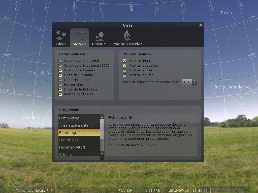

Doc como andás? Vas a necesitar ponerte algo más canchero con algunos rudimentos de Astronomía general, para sacarle más el jugo al Stellarium y en tu caso, deberías lograr en la configuración, que te muestre las coordenadas Altazimutales y los puntos cardinales, si no, con seguridad vas a estar super perdido :mrgreen: . Ah no te vas a confundir y en vez de meterle oculares al tele le andas metiendo balines .22 no :lol::lol:

Antes de volverte loco intentando usar todo a la vez familiarizate con el stellarium y fijate bien que es muy sencillo y te va amostrar en tiempo real el cielo sobre tu casa. No es nada loco es solo que estás acostumbrándote a otra forma de ver las cosas nada más.
De apoco te vas a ir acostumbrando al manejo del programa y de paso al manejo del tele.
