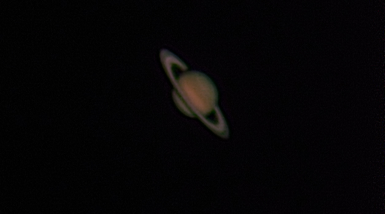

Hola, les dejo mi intento de Saturno a través del telescopio. Es un video de 2 minutos a 320x240 con una cámara compacta Sony a 3x de zoom + ocular de 4mm + barlow 2x (no se como cuantos aumentos son... :shock: ). Al ver la foto me parece que podría enfocarlo mas. Hay alguna forma de hacer buen foco a través del display de la cámara? ¿O se usa alguna otra técnica? Saludos
Buena captura te quedo bastante bien. Consejo, no captures a tan baja resolucion, lo ideal es el maximo que pueda el censor y si al maximo pierde muchos cuadros o captura muy pocos baja de a poco.
Si estas haciendo proyeccion focal no te preocupes por el aumento, captura incluso a 1080 y despues lo recortas.
Sobre el enfoque, no lo veo fuera de foco la verdad, eso puede ser por: Mal seeing, demasido aumento (lo estas captuando a 500x + los 3x del zoom :complicado , error de alineamiento.
Las 3 cosas dan un efecto similar al fuera de foco.

Gracias por la respuesta. Con respecto a la resolución es la máxima que permite la cámara!! :(:( . Estoy viendo si consigo alguna webcam mas o menos buena para usar en planetaria, aunque las de tipo CCD están descartadas ya que acá en Córdoba no consigo ninguna y las pocas en BsAs estan saladitas... Casi que me conviene alguna de las compactas Canon A540 que creo que se pueden modificar, ¿es asi? .Saludos!

Entiendo, seguramente vas a poder encontrar una webcam o bien comprate otra compacta un poco mas moderna que capture a 720.
Otra cosa, si ves tu foto en capas, con PS por ejemplo vas a ver que el rojo esta perfectamente enfocado es el azul el que esta corrigo. motivos? o el tren esta desalineado o estas a mucho aumento o bien por la cantidad de lentes del tren te genera mucho error cromativo.

Coincido con Gustavo, me da la impresión de que hay un problema de alineamiento del tren óptico, también es posible que hayan demasiados elementos ópticos, nunca he sido muy partidario del método afocal precisamente por ese problema. Si puedes conseguir una webcam mucho mejor.

Gracias Gustavo por el link y los comentarios. Justamente estaba viendo esa Webcam que mencionas y la canon A530 que la consigo usada al mismo precio (sin modificar). ¿Cual me conviene, si además quiero intentar un poquito de espacio profundo??
Pd: Sergit me parece que has dado en el clavo, tanto en la alineación del tren óptico como en la cantidad de elementos,

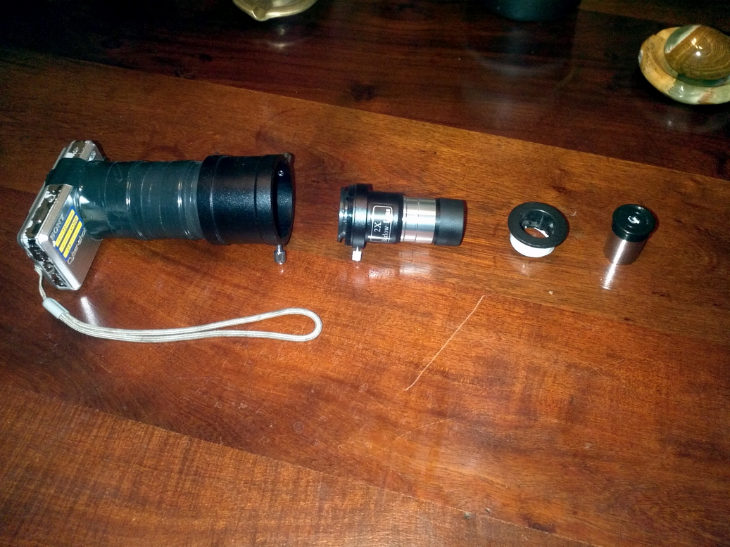

tengo el barlow + un ocular de 4mm de 0.965"(me vino con un Hokenn 76700) + los lentes de la cámara. Toooodo agarrado con cinta. Puedo dar fé de que no quedó centrado para nada pero como ya era de noche no tenía ganas de pegar todo de nuevo. Así me quedó:

La cámara en la base del zoom, en el anillo, ¿tiene rosca interna?
Te pregunto porque tengo la Sony W7 y trae rosca a la que se le pone un adaptador que se fija a los oculares y te salva del tema de la cinta con el problema del alineado.

El ocular de 4mm nunca me dio buen resultado

Hola, no no tiene rosca. Una lástima. Es una Sony DSC-S750. El tema del ocular se que es de juguete, pero es el único a mano que me da los aumentos necesarios. Siguiendo el consejo de Gustavo y Ricardo veré si consigo una webcam SPC900 para planetaria. Saludos

Me gusta la toma ,se ven bastantes detalles..
con que soft lo procesaste (registrax?) fijate que me parece que podes exprimir un poco mas la toma
me parece que el foco esta bien .
