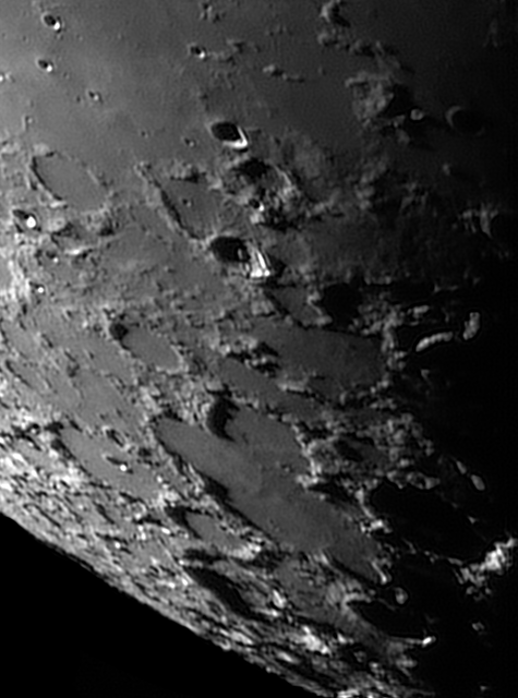

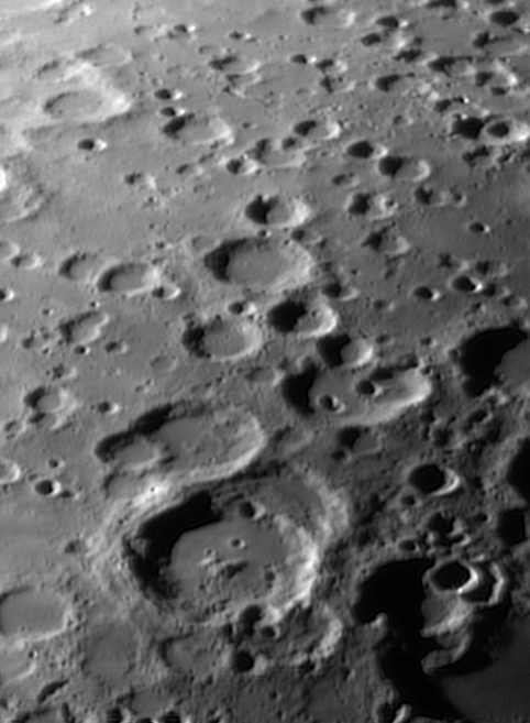

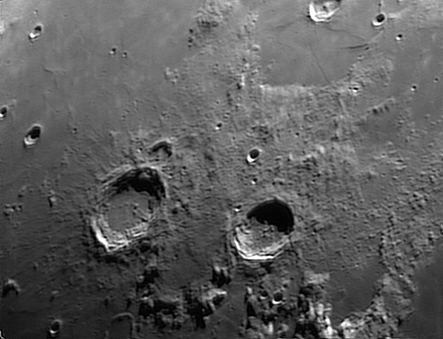

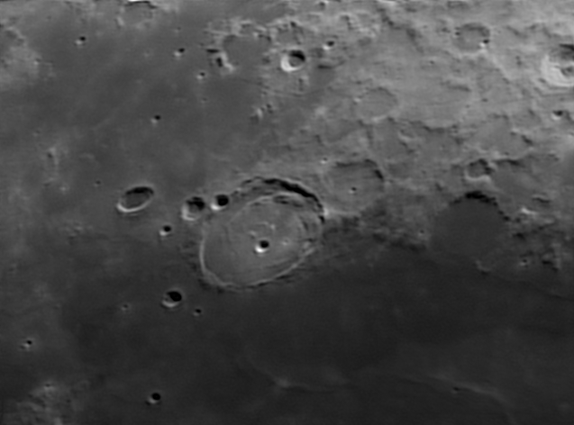

Paso algunas de las fotos del miercoles 25-07-2012.
Camara SPC 900: 20 fps. Promedio 1600 cuadros apilados
Barlow GSO 2.5 X.
Alneacion: AutoStakker. Gracias Luis por la data... :D
Waves con PixInsight LE 1.0 (0.900 Bias) Gracias Ignacio por la data.
Desconvolucion con Fitswork 4 (1.65) Gracias Segit por la data.
Y algo de PS. Enfoque selectivo y niveles. Gracias a mi esposa por la data. je je. :D
Las últimas dos, creo son las mejores.
Saludos a todos.

Te quedaron muy bien che!
Buen trabajo Gustavo, me gusta especialmente la de Aristoteles y Eudoxus.

La foto de Aristoteles es la que mas me gusto. Fijate la de Meton que se te saturo en las regiones mas brillantes, pero la produccion fue muy buena!

Gracias por pasar a ver, efectivamente Meton se quemo, es el unico que hice a F-10. al estar submuestreado se tiende a quemar.
Hay demasiados detalles en muy pocos pixeles.
Registax sigue siendo un muy buen soft, lo que pasa es que tiende a quemar ciertas zonas claras. Fijate el detalle en la zona iluminada de las terrazas de Maurolycus. Si lo hago con waves de regixtax se quema.
Al levantar con PixInsight LE un poco las bias se gana realce sin casi modificar el constraste, despues la desconvilucion de Fitswork hace el resto sin necesidad de darle mucho porque el soft anterior realzo las zonas que se querian levantar, y se reduce mucho el ruido.
Sergi, la reduccion de ruido con waves la probe, pero tiende a esconder los crateres mas pequeños, hace plano los crateres centrales de platon por ejemplo. Quizas le di mucho. :D
