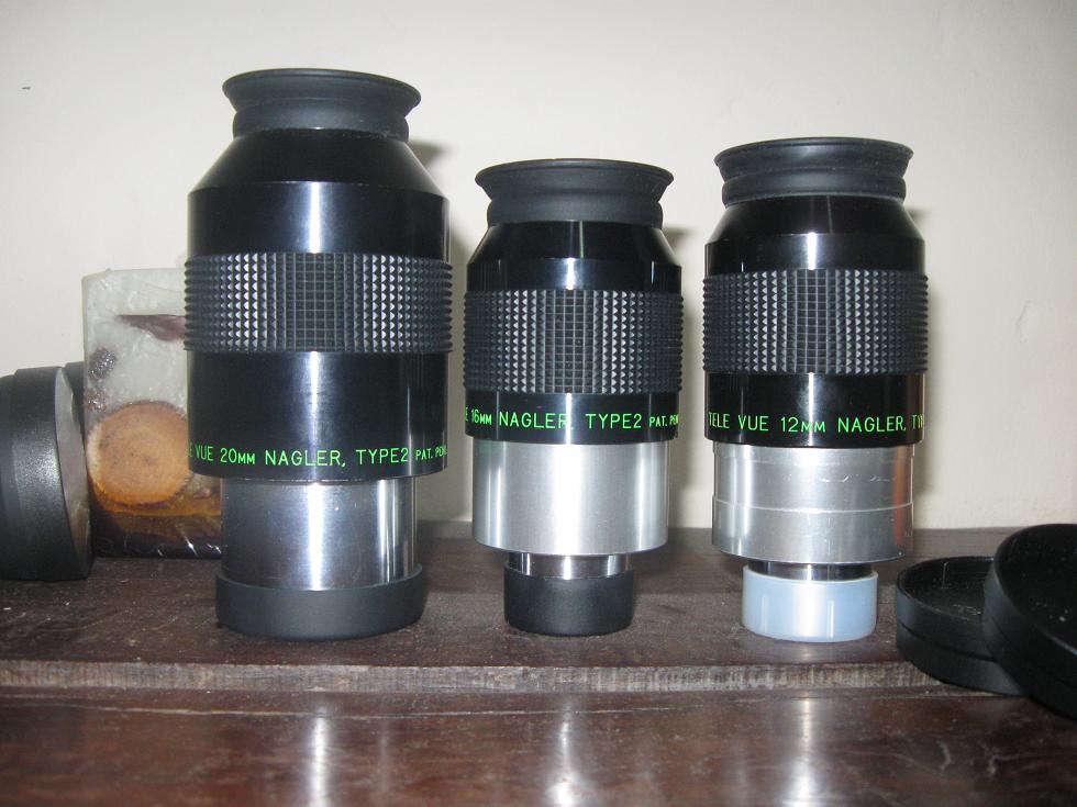

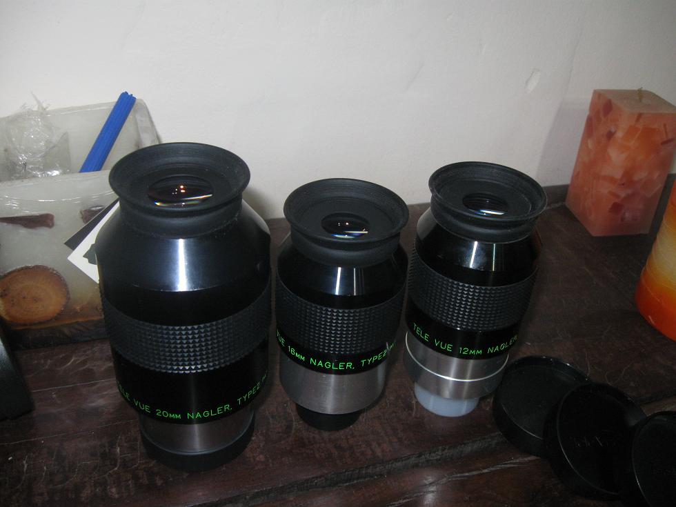

Después de haber testeado varios Nagler tipo 6 y oculares Explore Scientific en 82°, tuve la oportunidad de conseguir de 2da mano un Nagler 20 mm tipo 2, la primera impresión es que es un ocular fantástico, de hecho sigue siendo mi ¨preferido¨, supe que estaba ante una joya entre los oculares, me interesé un poco por buscar reviews y comentarios de usuarios de estos Nagler, y todos coincidían en algo, que estos eran mejores oculares que sus actuales, ( los tipo 4, 5 y 6), salvo por el menor eye relief, bueno ante estas aseveraciones tuve la compulsión irrefrenable de completar la colección de Naglers tipo 2, y así hoy día cuento con la colección completa de esta línea, que consta de tres piezas, 20 mm, 16 mm y 12 mm.
El 12 mm y el 16 mm cuentan con un eye relief un tanto ajustado para alguien que usa lentes, 11 mm y 10 mm respectivamente, el 20 mm ( the hand grenade es el apodo entre los que conocen esta pieza) ya tiene 15 mm de eye relief y es bastante cómodo para quien usa lentes, la solución para el astigmatismo es la línea de correctores de Tele Vue Dioptrx.

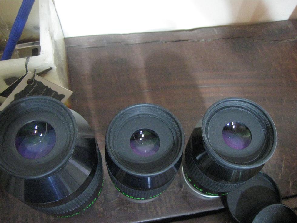

Los tres oculares tienen 8 lentes en su estructura interna de diseño Ultra Wide Angle

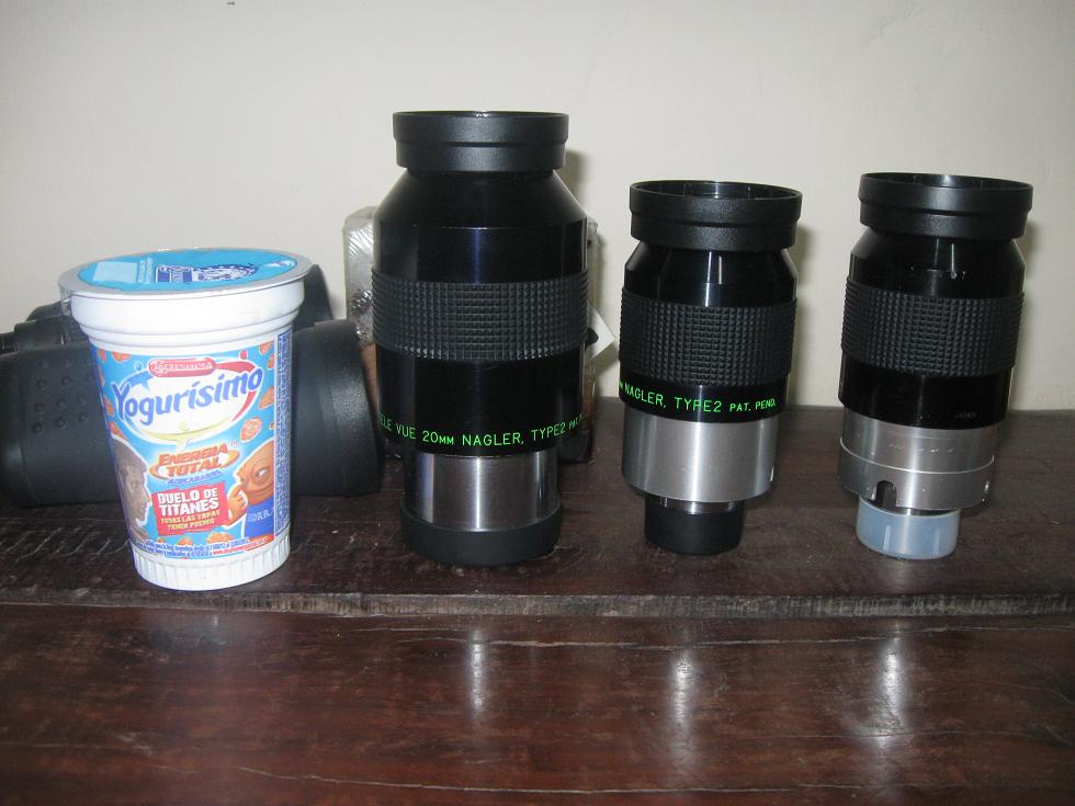

El 12 mm y el 16 mm rondan el medio Kg. de peso, pero el 20 mm es un verdadero monstruo con mas de 1.2 Kg. , es realmente una pesadilla para una montura endeble.
Tanto las focales de 12 mm como en 16 mm cuentan con doble pollera de cañón para el enfocador, es decir son duales y pueden utilizarse tanto en enfocadotes de 1.25 ¨ como en 2¨, el 20 mm es solo 2¨.

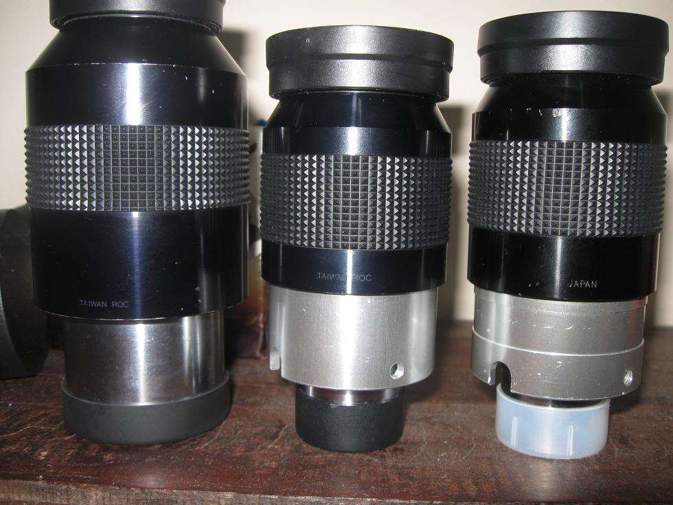

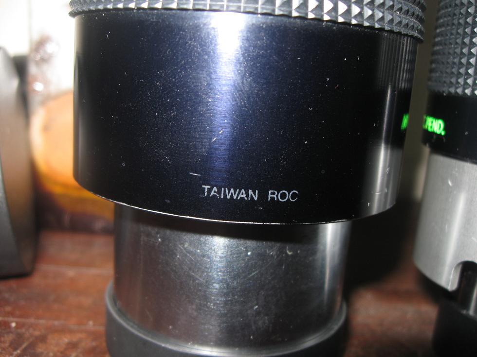

Algo interesante es que tanto el 20 mm como el 16 mm tienen la leyenda ¨Taiwan Roc¨, y Pat. Pend. , por lo que asumo no se si con buen tino que fueron los dos primeros de la línea en fabricarse, ya que el 12 mm ya es Japan made y no tiene la leyenda Pat. Pend.

Ese Yogurisimo habla por si mismo la verdad.
