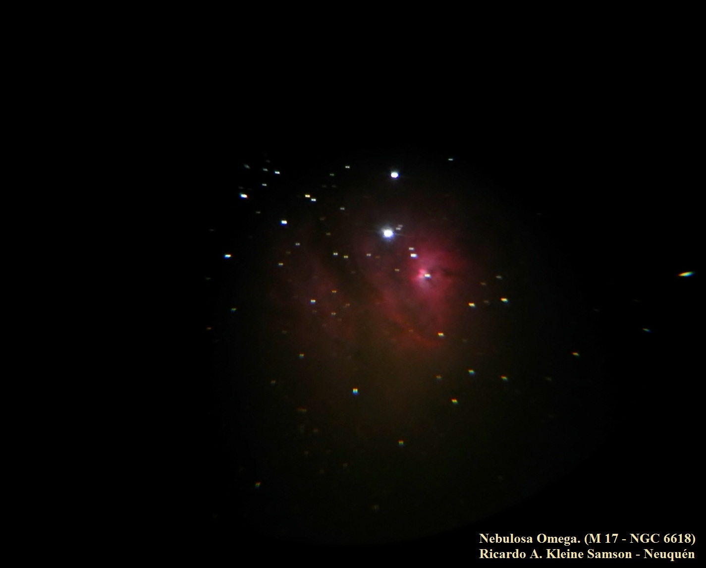

Hola, desde hace unos días estoy haciendo "un paseo por el barrio" con la ayuda de Stellarium y Exotico cielo profundo. Anoche, totalmente emocionado, logré esta foto (nebulosa omega) que, para mi es una maravilla que casi no me dejo dormir de la alegría.
La someto a sus sutiles y bienvenidas criticas. Lo que quiero es aprovechar más la nueva maquina que compré, una Nikon P7100 que tiene hasta 60 segundos de exposición.
La tomé con mi SW 150/750 EQ3 con ambos motores.
Ocular: 20 mm y Barlow x2
F: 2.8
Velocidad: 60 s
ISO: 200
5776b66462b23_NebulosaOmega2.JPG.643678d

Quizás podrías empezar por hacer más tomas y después apilarlas con el Deep Sky Stacker (es gratuito).
En la misma web del programa te dice como usarlo: http://deepskystacker.free.fr/spanish/index.html
¡Éxitos!

hola Ricardo, primero que nada te felicito por meterte en este hobbie, es un verdadero vicio...' te recomiendo que como te dicen te bajes el DSS y empieces a estudiarlo, es un gran programa que te va a mejorar dramaticamente las imágenes...del mismo modo empeza a interiorizarte en los archivos de calibración, darks, bias, flats, en la pagina del DSS te dice qué es cada uno y como hacerlos...

de paso te cuento que lo que hiciste es M8, la nebulosa laguna, no M17... :mrgreen::mrgreen::mrgreen:
Gracias Juan...por otro lado, desde hoy M8 Nebulosa de la laguna, se llamara M17, nebulosa Omega, no hay manera de volver atrás del ridículo que hice al enviarle la foto a todos mis contactos con el nombre de M17...Que papelón....

No coincido con el punto en que decis que el telescopio no sirve o no es el apropiado. Completamente al contrario de lo que decis es mi pensamiento, ese telescopio es un fierrito que te va allenar de satisfacciones y a las pruebas me remito pues con ese mismo instrumento yo hice esto http://aapod.astronomy.fm/2011-10-11_B7 ... ebula.html y otras tantas que podes ver aquí inclusive el equipo http://www.nebula1.com.ar/galeria.htm . La cámara ....puede ser, y en lo que si coincido es en que con practica y lectura podras palear la parte que de vos depende, y creo que es una de las mas importantes. De todas maneras estamos todos nosotros para ayudarte. :sabio
Un abrazo :wink:
Perdón!! estaba curioseando cual era la Nikon 7100 y veo que tiene el objetivo desmontable?
Si, no vi tonterías!!! YA MISMO PONETE EN CAMPAÑA PARA CONSEGUIR UN ANILLO T PARA NIKON Y PONELA EN FOCO PRIMARIO!!!!!!
Si a foco primario las fotos sales mil beses mejor que con oculares de por medio.
Omar, mi SW 150/750 es como mi novia....contra el no tengo nada, al contrario, el debe estar muy enojado conmigo porque aun no le saco todo el provecho que tiene. He visto fotos que han sacado ustedes con ese equipo y me quedado impresionado... Siempre ando en la búsqueda de algo mas corto para espacio profundo, pero no me desprendería de este equipo por nada, de la misma manera que aun conservo mi viejo tasco que compre en el 97. La frase es solo una metáfora con aires de poesía y las licencias del caso...
Respecto del anillo T, casualmente en eso estoy...
Aunque aun dudo sobre los anillos de la luna...
