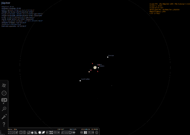

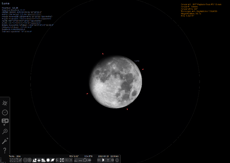

Publicado 20 de Agosto del 201212 a Yo me compraria estos 2 en tu caso: Un BST Explorer Dual ED 18 mm con el que tendrias 1.6 grados de campo y 36x (3 veces el campo de la luna) Un Sky-Watcher UWA TMB II Design 5 mm y ahi tenes 0.45 grados de campo y 130x Tal vez estas dos imagenes que lo dejen mas claro, ahi te paso el campo aproximado en jupiter con el 5mm y en la luna con el 18mm Saludos y espero te sirva. PD. La decision de comprar un ocular es extremadamente complicada, no es cuestion solamente de calcular los campos y aumentos como te estoy pasando yo solamente. Hay mucho mas a tener en cuenta y la experiencia en esto vale oro. En que te vayas comprando oculares algunos los vas a vender y otros JAMAS LOS VAS A QUERES VENDER. Sea por su correccion cromatica, su contraste, puntualidad etc etc. He tenido la suerte de comprar un Panoptic de 24mm hace un año mas o menos y quede perplejo por la calidad y por su precio Pero es asi. Lo bueno es que pueden durar muchisimos años y tienen un buen precio de reventa por si te cansas del hobbie. Condicera que las fotos ilustrativas (son perfectas) no tienen en cuenta el seeing ni la polucion luminica o las particulas en suspencion. Es parte del vicio mi amigo.
