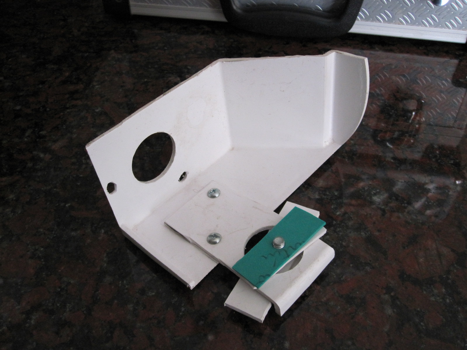

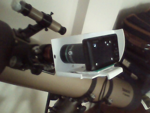

Publicado 26 de Agosto del 201212 a Autor la verdad q esta muy bueno el invento jaja actualmente estoy terminando uno armado por mi jaja estoy usando mucho aluminio q es bastante maniobrable, cuando lo termine te paso unas imagenes!! las imagenes son realmente impresionantes, muy muy buenas!! te agradesco mucho tu interes y gracias por pasarme tu invento si el mio m falla seguro lo voy a tener en cuenta jaja saludos Pedro!! un abrazo!!

Publicado 8 de Enero del 201312 a Pedro, mis mas sinceras felicitaciones, el adaptadar no solo se ve muy funcional, sino que es muy lindo. Te voy a robar (con todo respeto) un par de ideas. Hace algunos meses quise fabricar un adaptador, y después de varios estrepitosos fracasos mandé todo a la ...., al olvido, jeje. Y por falta de tiempo nunca lo retomé. Pero viendo el tuyo me han dado ganas nuevamente de poner manos a la obra. Gracias por compartir. Saludos Ariel Pellegrini
