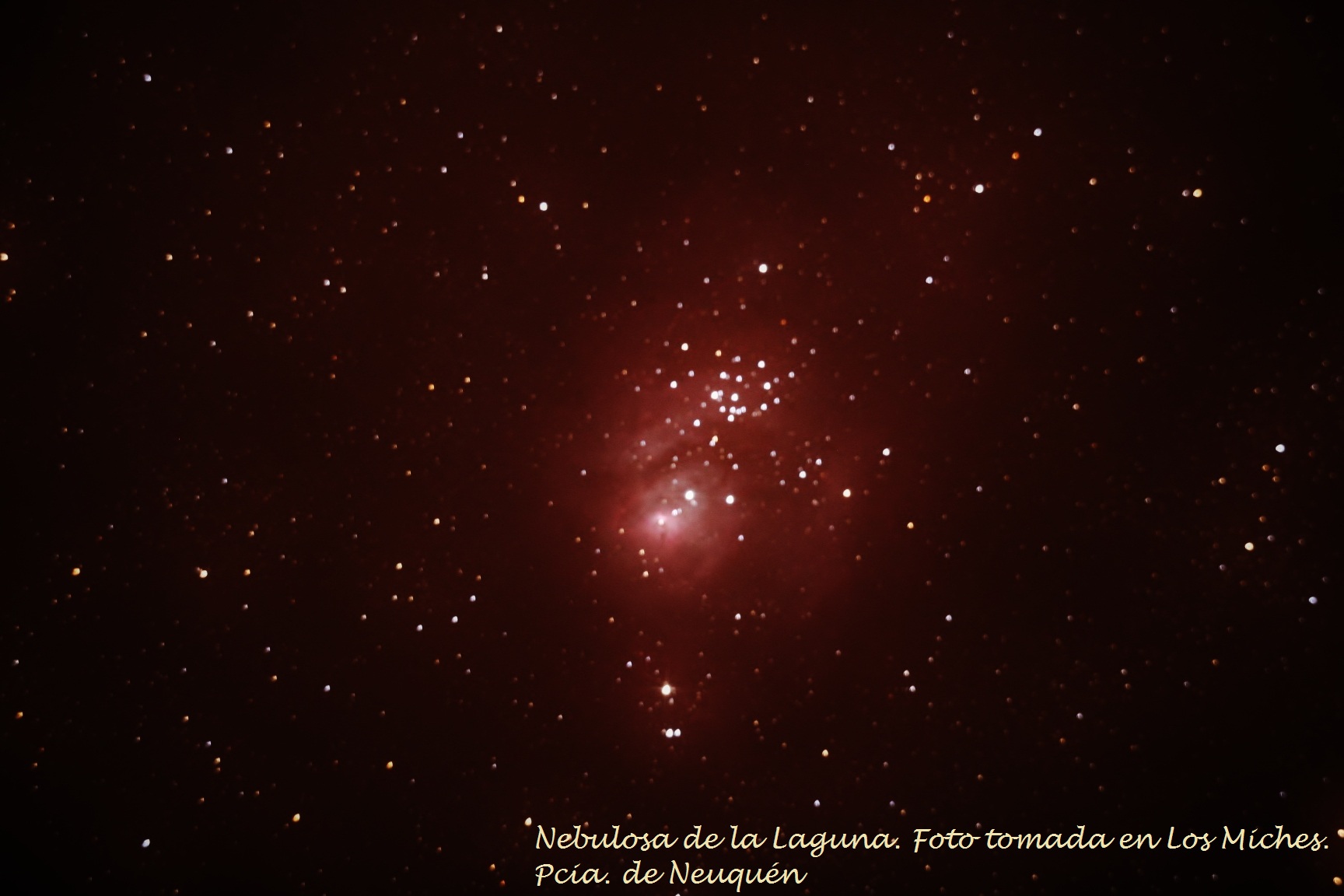

Publicado 10 de Septiembre del 201212 a Autor Las criticas por favor con suavidad... La foto la saqué a pulmon...tanteando con el enfocador. Saqué varias fotos (le dí para atrás y para adelante, hasta que encontré el foco) ISO 400 V: 74s con la Canon 350 XT Escucho....
Publicado 10 de Septiembre del 201212 a Lamento contarte que la toma no esta en foco. En el punto del foco las estrellas tienden a ser mucho mas chicas y puntuales. Existe unas mascaras de enfoque que son muy precisas a la hora de enfocar. http://www.cielosboreales.com/index.php ... io-camara/ Espero te sirva el enlace. Saludos.
