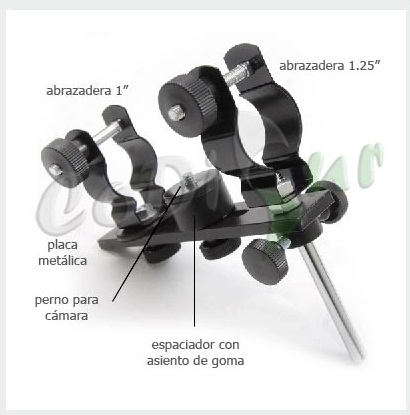

Publicado 17 de Septiembre del 201212 a Autor SIiiiiiii me puse a investigar en la web de Espacio Profundo como alinear los espejos, (Colimación). Despues de la esperiencia inicial no toqué más el bichito tratando de mirar algo, solo me dedique a leer y observar mi telescopio. Estoy leyendo sobre "poner en estación", "colimación" y "posicinamiento del objeto a observar en coordenadas ecuatoriales" -ya hasta hablo técnico y todo. ja ja. Seguramente la primer esperiencia será ver la luna ya que por el tamaño del satélite será facil embocarla (eso espero) tambien me dedique a tratar de armar un adaptador para colocar una cam digital en el ocular ya que no quiero perderme la sorpresa de var algo y registrarlo para la posteridad, pero como no me llevé el aparato al taller equivoque el diametro del soporte. Pero ya lo voy ajustar. Cuando tenga la experiencia completa la publicaré y compartiré completa. Vi en el lugar donde compre el telescopio que habia un adaptador pero no me aseguraron cuanto se deslizaba por la corredera la cam ya que no todas son iguales y algunas cámaras digitales tienen más largo el zoom y tambien es importante la distancia entre la base de la cam y el diametro del lente ya que deberia encontrarce en el centro del ocular.
