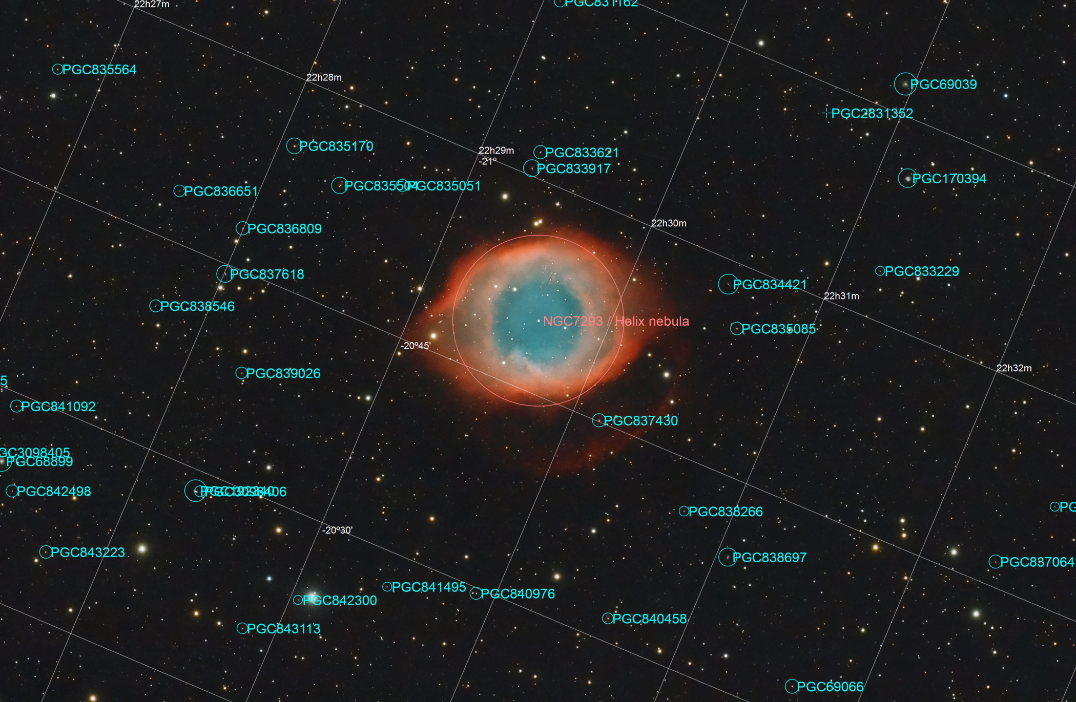

Publicado 17 de Septiembre del 201212 a Ignacio, independientemente de la calidad del cielo esa noche, el resultado es excelente. Me sorprende tambien la cantidad de galaxias que tiene el campo de la foto, sin duda tu setup anda de maravillas. Saludos y buenos cielos! iOptron CEM70AG, iOptron GEM28ECAskar ACL200, Duoptic ED Pro 60, APO 90, Photo 90 5 elementosQHY600M, QHY294M Pro, QHY268C, QHY183M, QHY5III462CZelaya - Pilar - Buenos Aires - ArgentinaDuoptic - Espacio ProfundoMi Galeria de Fotos IG: @rfcontrerasb

Publicado 19 de Septiembre del 201212 a Estupenda imagen Ignacio, con ese campo tan nutrido de pequeñas galaxias...realmente está fenómena... El color de la parte central me parece bastante acertado, teniendo en cuenta que es mayormente OIII que está a medio camino entre el verde y el azul... Un abrazo Ignacio, J.
