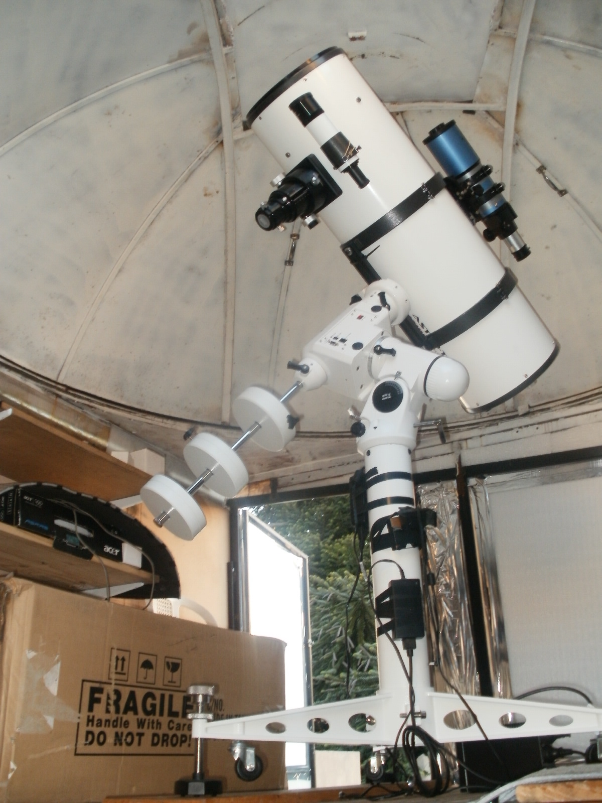

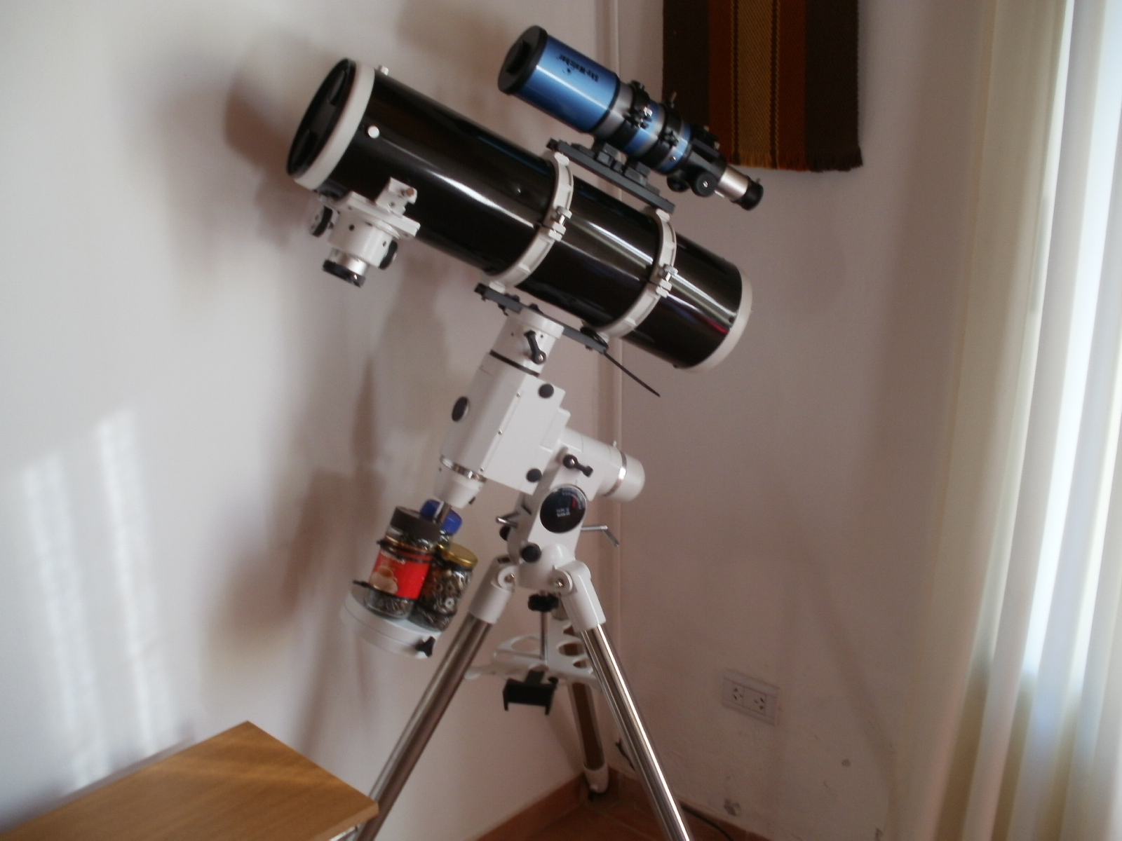

Hola Sergio, y si es verdad lo mejor es buscar cielos limpios, eso lo aprovecho cuando voy para la zona de Capilla del Monte Córdoba cada tanto. Pero el equipo de la foto es instransportable, 254 f4. newton en Neq6 pro. Pero tengo un 150 - 750 newton para una heq5 pro, que anda barbaro cundo lo llevo a Capilla del monte u otras cielos oscuros, (dejo alguna foto de mi ultimo viaje en julio) pero bue en la casa de uno pese a la contaminación es mas cómodo tener todo instalado para despuntar el vicio, y por ahora lo mejor es tratar de perfeccionar el procesado y disfrutar cada logro, cuando pueda algún día si gano el quini, me instalo con un 14" f4 o mas grande en las sierras y listo. jajajaj el sueño del todos. :offtopic

Que bueno que están esos equipos!!
Si me armo un observatorio con un 254 f5 me conformo!!
Impresionante la EQ6!
Cuanto pesa la bestia del 254 f4 con todos los accesorios que le agregas ?
Le alargaste la barra de las pesas tambien?
Sergio, el 254 solo pesa 13 Kg. mas el 80 400 y anillas debe andar cerca de los 15. kg, con la camara y rueda de filtros en 16 y algo kg, (siempre estimando) pero se guía muy bien con un gpusb y camara meade dsi pro. todo con maxlmdl 5.
Todo muy lindo pero el cielo maso. (con este equipo en cielo oscuro sería impresionante.)
Muchas gracias por la info.
