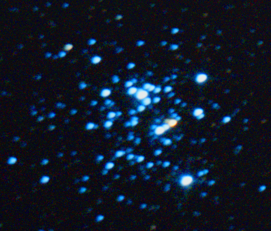

Hola , mi consulta es por el siguiente tema , en algunas fotos que proceso cuando subo los niveles de saturacion para levantar el color de la misma no obtengo los resultados que veo en otras fotos con respecto a las estrellas acá pongo un ejemplo del joyero que tome 10 sub de 6 seg a iso 1600 y lo procese un poco como para que vean que es lo que pasa si yo subo el nivel de saturacion en el joyero en la parte central hay una estrella hermosa roja que acá no levanta si la parte exterior de dicha estrella se pone un poco roja , como aberración cromática , esta foto la saque con un f4 200800 a foco primario y si bien están un poco corridas porque fue una prueba y la puesta en estación no la hice lo que quiero que noten es que no sale color

Jorge, para proteger las estrellas se usan mascaras, porque si empezas a estirar te quedan quemadisimas.
te recomiendo que veas los video tutoriales del grupo de yahoo dslr_astro_image_processing, estan en ingles, pero si no estas ducho por lo menos ves lo que hace. Todo el proceso es en Photoshop.

Mira yo tengo entendido que la mascara es solo cuando queres modificar todo lo no concerniente a las estrellas ya sea para sacar ruido o levantar por ejemplos nebulosas , pero si quiero levantar el color de las estrellas para que queden originales la mascara en ese momento debería desactivarla.
Perdes el color porque se te saturan los pixeles. Baja el ISO y fijate que combinacion de ISO y tiempo de exposicion es el maximo que podes darle sin perder el color de las estrellas.
Hola Luigs...lo que haría, sin ser un especialista, si tu maquina es una canon, bajaría las ISO a 800 y le daría mas exposición, unos 20s, sobretodo, porque el Joyero, tiene buena luz. Ademas de tener que corregir la evidente deriva que se ve, trata de mejorar el enfoque, Estas cosas te van a ayudar muchísimo...(Creo)
