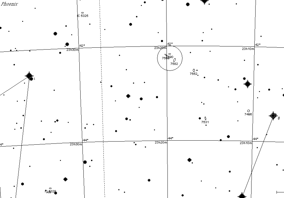

Publicado 8 de Octubre del 201212 a Buenísimas! Gracias!!! Viendo las magnitudes para visual NGC7582: 10.5 NGC7599: 11.50 NGC7590 11.50, cielo muy oscuro y buenos oculares 150 mm mínimo de apertura y visión períferica. Seguramente con 200 mm y más, mucho más fácil

Publicado 8 de Octubre del 201212 a Autor Salud a todos !! Como siempre cabezon esta impecable la foto.. te felicito Gracias Ricardo. Costó mucho el procesado. Tenía unos cuantos gradientes esta imagen. Es recomendable el parasol. Voy a tener que preparar uno para la próxima salida. Buenísimas! Gracias!!! Viendo las magnitudes para visual NGC7582: 10.5 NGC7599: 11.50 NGC7590 11.50, cielo muy oscuro y buenos oculares 150 mm mínimo de apertura y visión períferica. Seguramente con 200 mm y más, mucho más fácil Hola Marcos. Estoy convencido que estas galaxias se van a poder ver muy bien. En mi opinión tienen un brillo superficial muy alto. No creo que sea ningún problema para el 200 mm. Son bastante fáciles de localizar. Este grupete está a mitad de camino entre theta Gru mg 4.41 e iota Phe 5,7, un poco para arriba (el norte) en dirección a suculptor. Te dejo un mapa para vos o para los que quieran dar un paseo por ahí. El circulo muestra tu 200/1200 con un ocular de 12,5 Muy linda SergioAl parecer manejas los cables sueltos? (por la foro de Luis...). Fijate Geert que más alla de mi silla (azul) se puede ver otra silla de madera. Era la que me habían puesto los chicos para que no pasen ya que el piso se movía. Respecto de los cables por lo general uso unas bandas elásticas. En este caso no hizo falta ya que la noche fue fantástica en materia de viento y rocío. Ambas cosas ausentes sin aviso jaja!! Muy buena foto Sergio, se va como de fondo de pantalla. Gracias g_masuzzo. Las galaxias son de mis objetos favoritos. Aunque me quedé corto en este caso con la focal. Hace unas semanas pude adquirir un nuevo equipo que va a estar destinado a estos objetos con mayor focal. Que linda imagen Sergio. los colores de las estrellas y de las galaxias, las texturas que tienen.....impecable realmente. Un placer recorrerla! TE felicito!!! Gracias Carlitos. La próxima salida va a ser Areco. Si se despeja en la semana ahí estaré. Estamos en plena época de galaxias y tengo muchas ganas de fotografiarlas aunque le perdí un poco la mano al procesado. Un abrazo a todos Sergio
